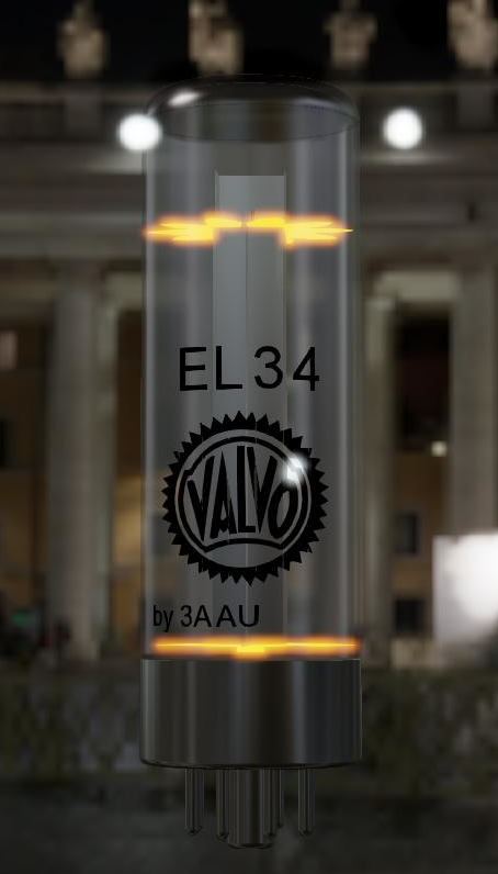

hier mal einge röhren für kicad in 3d. Lizenz für die Dateien (auch im Rest des Threads): CC0 siehe Beitrag "Re: Röhren in KiCad (3d)"
vorschau
#5743387
Horst S. schrieb: > hier mal einge röhren für kicad in 3d. So wie du das "Valvo" Label so liebevoll an die Röhre appliziert hast, hat es den Anschein als ob du den alten "Röhren" Zeiten nachtrauerst;-) Durch das virtuelle Nachbauen deiner Röhren suchst du nun dem entgegenzuwirken ;-) Mit welchem CAD hast du die goldene Pickel-Röhre gezeichnet? (Wings 3d ?) Für mich sieht das nach Wings 3D aus - würde das mit FreeCad nicht runder aussehen? Solltest du FreeCad benutzen könntest du die auch in STEP exportieren. (ist quasi der Standard in 3D Modell Import / Export)
Hallo Dimpfelmoser. Dimpfelmoser schrieb: > Für mich sieht das nach Wings 3D aus - würde das mit FreeCad nicht > runder aussehen? Das lässt sich auch mit Wings3D runder machen, mit einer feineren Unterteilung z.B. > Solltest du FreeCad benutzen könntest du die auch in STEP exportieren. > (ist quasi der Standard in 3D Modell Import / Export) KiCad fährt da zweigleisig: wrl Modelle für das hübschere Rendern, und STEP für die präziesere Darstellung und den leichteren Export, weil im CAD Bereich STEP weitaus verbreiteterer ist als WRL, das eher aus der Gamer Ecke kommt. Man sollte also nach den KiCad Bibliotheksrichtlinien immer beides bereitstellen. WRL alleine ist auch problematisch, weil z.B. Wings3D zwar wrl exportieren, aber nicht importieren kann. Wenn das also irgendwann mal weiterverarbeitet werden soll, wäre es darum nett, zusätzlich zur wrl Datei die Originale wings Datei zu haben. Aus wrl durch Konvertierung Step zu erzeugen, ist auch nicht so eine gute Idee. Der Vorteil von STEP mit den Solids geht dann verloren und die Dateien werden riesig, weil wrl eine reine tesselierte Oberfläche ist. Auf älteren Rechnern ist freecad ein Problem, weil es zwingend open GL Unterstützung verlangt, und im Gegensatz zu KiCad keine Rückfallebene hat, wo es noch geht, wenn auch langsamer. Eventuell wäre dort BRL-CAD eine Ausweichmöglichkeit. Mit freundlichem Gruß: Bernd Wiebus alias dl1eic http://www.dl0dg.de

moin, das sind fingerübungen in freecad. also nix weltbewegendes und nix mega aufwendiges. ich habe die für eine baknnte gemacht die gern in nostalgie schwelgt mit ihren "ultra highend tubeamps" gebastel. ich persöhnlich halte nicht so viel von lautsprecherkabel nacht bei vollmond und nur in ost/west richtung verlegen.
Hallo Graf. Dimpfelmoser schrieb: > Wir haben was die Mechanik angeht komplett auf Freecad umgeschwenkt. Das finde ich auch super. > Die Bedienung von Wings 3D ist nicht jedermanns Sache (ist halt > Geschmacksache) mir läuft FreeCad aber besser von der Hand zudem gibt es > mit Import und Export absolut keine Problem. Richtig, mir eigentlich auch. Aber Wings lässt sich auch parametrisch bedienen (mit <tab>). Ist aber nicht so komfortabel wie freecad. Mal abgesehen davon, das Wings in erster linie Meshes produziert, und keine Solids. Das lässt sich halt dann schlecht in Step exportieren und bleibt krampfig. > > Aus unserer Sicht ein weiterer Vorteil von FreeCad ist der problemlose > Export ins STL Format, damit geht's dann zum 3D-Drucker. Da aber auf der alten Büchse hier freecad nicht funktioiert, denke ich an BRL-CAD als alternative nach. Das arbeitet immerhin mit Solids, und Step export "soll" auch kein Problem sein. Und die Grafik ist so uralt, das ich hoffentlich hier auf dem Rechner damit keine Probleme bekomme. ;O) > > Mit freundlichem Gruß: Dimpfelmoser alias il Conte Manchmal hab ichs geahnt. ;O) Mit freundlichem Gruß: Bernd Wiebus alias dl1eic http://www.dl0dg.de

Ja, ich denke das war es. Geht jetzt. Falls die AH31 ohne Innereien so modelliert wurde, hat auch der Import fehlerfrei geklappt. Auch Unterobjekte sind jetzt editierbar. Wollte mit der EL34 einen Amp visualisieren mit der Technik meines Nixiuhren Programms https://strandedalien.github.io/3D-Nixie-swap5/ Mausrad zoomed, Swap5 schaltet zwischen Original und "schöner" 5 hin und her. Auf dem Amp Foto sieht das auch gut aus, aber die dort verwendeten EL34 scheinen eine Spezialversion zu sein, damit das Leuchten nach außen dringt. Jetzt bin ich verwirrt.

schaut gut aus mit den nixis. wie beleuchtest du die röhren von innen? ist das eine funktion von blender?
#7289214
Horst S. schrieb: > schaut gut aus mit den nixis. > wie beleuchtest du die röhren von innen? ist das eine funktion von > blender? Das Leuchten des Drahts ist ein emitierendes Material mit aktiviertem "Bloom" und eine Funktion von Armory3D (Blender Plugin für Echtzeitanwendungen, heutzutage meistens Spiele). Blender wird hier als 3D-Editor und Programmierumgebung für die grafische Node Programmierung genutzt. Man klickt den Kram halt zusammen und testet mit F5. Wenns nicht geht, ändert man was und testet wieder. Teile die man nicht geändert hat bleiben im Cache. Funzt schnell und gut. Leider ist der Einstieg, wenn man nicht schon mal ein bischen geblende(r)t hat, nicht ganz trivial. Man muss aber nur wenig von Blender beherrschen um erste Erfolge zu erzielen. Jedoch viel zu basteln und herauszufinden, keine fliegenden gebratene Tauben.Typisch OPEN SOURCE eben. Dafür kostsnix :-) Mit Blender alleine gehen nur Standbilder oder Filmanimationen. Um etwas interaktives zu erstellen benötigt man Armory3D als 3D-Engine.
wie willst du dann die el34 zum glühen bringen? zeige mal ein bild.
#7289496
Keine Ahnung, der Käfig ist geschlossen, nicht wie auf dem Bild das ich gepostet habe. Wo auch noch Schlitze drin sind. Wie haben die das gemacht, bei der realen Röhre?
der käfig muss also hohl sein am besten mit schlitzen drinn und in der mitte ein zylinder der dann leuchtet?
#7290626
Da ich keine Roehre dieser Art besitze, weiss ich nicht aus welchen Materialien die Einzelteile sind. Ist der gelbe Stern transparent? Bis jetzt kann das Licht doch nur aus den Schlitzen raus. Auf dem Amp-Foto sieht man es jedoch auch oben und unten austreten. Da ist bei deinem Modell jedoch der gelbe Deckel drauf.
moin, die kleinen deckel sind aus glimmer. das ist milchig durchsichtig. ich habe die kathode als gelbes röhrchen ausgelegt. die müsstes du zum leuchten bringen. im orginal hast du dort warm weisses licht. das restgas in der röhre sorgt für das diffuse blaue licht. kannst du sowas auch in blender machen?
#7291243
Klaro das geht. Hast du so ein Ding im Betrieb? Kannste mal eine schöne Vorlage fotografieren?
nein habe ich nicht.
#7292175

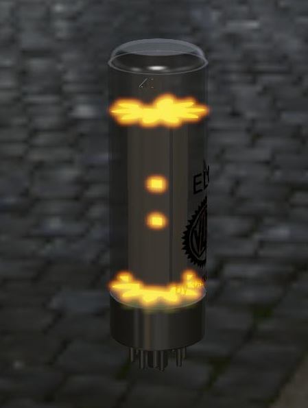

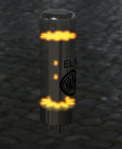

Egal, geht auch so. Mal schauen wann.
#7292601
Voilà! Erstmal schauen, ob es dir gefällt. Falls gut, lade ich den Echtzeitbetrachter auf den Server. Dann kannst du es mit Mausbedienung im Browser betrachten, wie die Nixieuhr.
klasse. schaut super aus. toll wäre es wenn man das als wrl/stl so in kicad nutzen könnte. glimmer würde ich mit einer 5% lichtdurchlässigkeit machen, höchstens.
