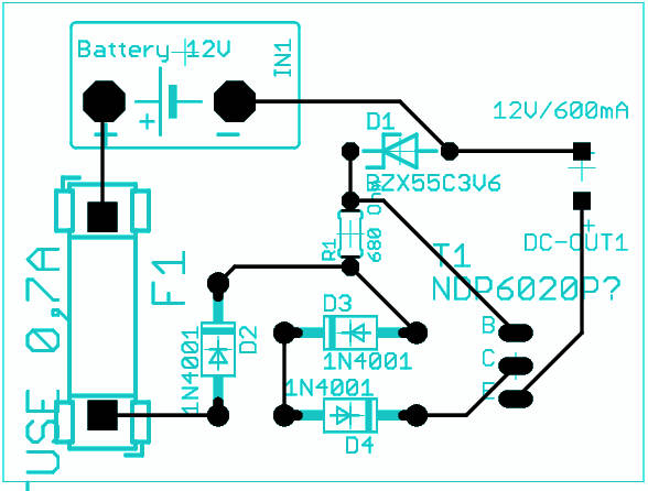

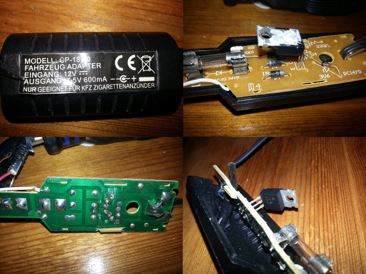

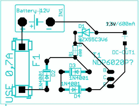

Praktischerweise hatte ich hier noch einen Zigarettenanzünderadapter für
7,5 V-Verbraucher mit bis zu 600 mA. Siehe Fotos. Die Schaltung habe ich
versucht nachzuzeichnen (s. anderes Foto, ich lerne da ja nebenbei Eagle
ein bisschen besser kennen) als Basis, um abgewandelt 5V und 3,3 V
Adapter zu bauen.
MEINE FRAGE:
Habe ich in der Zeichnung schon Fehler drin? So richtig plausibel
scheint mir das nicht. Ich will am Ende ja auch verstehen, warum es wie
richtig ist. Da wäre es von Vorteil, wenn nicht schon hier Fehler drin
sind.
Schöne Grüße

Achja! Ich habe übrigens nicht daran rumgelötet :) Die Lötstellen sehen
original so ist und da fehlen auch keine Teile trotz anderer
Beschriftung der Originalplatine. (Jedenfalls habe ich keine
rausgelötet)

Mit einer 3,6V-Z-Diode kommt da etwa 3V raus (immer etwa 0,6V weniger
als die Z-Spannung), sofern das ein normaler Transistor ist und kein
Darlington. Ein NDP6020 ist es sicher nicht.
Prinzipiell stimmt die Schaltung, aber sie hat keine Strombegrenzung
(außer der Sicherung aber die sind geduldig) und auch sonst keinen
Schutz, z.B. gegen Überhitzung.
Das könnte ein Problem sein, denn an den beiden Dioden und dem
Transistor geht die Differenzspannung ab, zusammen mit dem Laststrom
sind das schon ordentlich warme Sachen.
Nur mal 12V angenommen, kommt da bei 100mA schon ein Watt zusammen. Ein
ungekühlter TO220 wird da schon "autsch" heiß. Und du musst ja evtl. mit
höheren Umwelttemperaturen rechnen, ebenso wie höheren Strömen.
Etwas mehr als 100mA und der Transistor wird abrauchen.

Das mit der Temperatur habe ich schon vermutet. Der Transistor war ja
auch an einem (ich nenne es mal) "Kühlblech" befestigt.
Wenn mich nicht alles täuscht, war dieser Adapter als Ladekabel für eine
größere Taschenlampe (mit Warnblinker und so) vorgesehen.
Was würdest Du sagen, bis zu welcher Belastung/"Nutzlast" ist diese
Schaltung nutzbar und umgekehrt, was würdest Du für Dich in jedem Fall
ändern.
Ich möchte da ja keine Beleuchtung dran hängen oder heizen ;)
Offenkundig ein TIP31C
Und die ZD3V6 würde zu 2.9V Ausgangsspannung führen (was ja ziemlich
genau das ist was er will), aber ziemlich ungenau und "unstabilisiert".
Man nimmt wohl besser einen TL431.
D3 und D4 sind merkwürdig. Sie würden zwar dem Transistor etwas
Verlustleistung abnehmen, aber der hat ja ein Kühlblech, das hätte man
einfach etwas grösser machen können.
Und 7.5V kommen bei 3V6 Z-Didoe niemals raus, die Platinenbeschriftung
ist also fehlerhaft.

Wieso eine TL431?
Als Ersatz für die ZDiode? Ich glaube kaum, das die Z-Diode so viel
schwankt über die Temperatur, das es irgendwas ausmacht.
Wenn dann sollte die ganze Schaltung z.B. mit einem LM317 aufgebaut
werden, da würde dann auch einfach bei Überhitzung der Ausgang
wegsacken, anstatt irgendwann einfach zu platzen und noch mehr
mitzunehmen.
