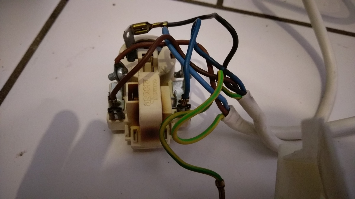

mein Kühlschrank geht nicht mehr und ich würde gerne wissen was kaputt
ist.
Er ist ca 10 Jahre alt und von Liebherr KT143420B 996183002, habe auch
schon diverse Ersatzteilbestände gefunden.
Die Innenraumbeleuchtung war defekt und die neue heile Lampe geht im
Kühlschrank auch nicht zudem der Kühlschrank nicht mehr anspringt.
Wie am Bild zu sehen, hat der PTC Widerstand schon lange gedient und ich
messe mit dem Multimeter an den Kontakten des PTC Widerstands 0 Ohm. Ist
das schon der Fehler?
Oder kann ich irgendwie prüfen ob der Motor noch geht und ob der
Kondensator oben  noch i.o. ist?

Das was Du da abgebaut hast ist eine PTC-Starthilfeeinrichtung für den
Kapselverdichter. Einen Kondensator sehe ich da nicht. Das schwarze oben
ist wahrscheinlich der Klixon-Motorschutz. Tausch die Einheit auf auf
Verdacht, so wie die aussieht.
Beim PTC würde ich einen Wert nahe Null erwarten, aber nicht gleich
Null.
Wenn der Verdichter hin ist, kann man das nicht ohne recht komplexes
Equipment (Monteurhilfe, Vakuumpumpe, Kältemittelwaage, Hartlötgerät)
reparieren.

Hallo vielen Dank,
als ich den Thermostat durchgemessen habe meinte der Kühlschrank es
wieder zu tun.
Ich vermute als die Innenlampe abgeraucht ist, hat sie einen Kontakt
empfindlich gestört. Weiß der Geier was es war.
@ Ben B. okay, ich dachte der muss etwas größer sein weil die Widerstand
gegen Temperatur Diagramme, in den Wikis die gefunden habe, meist in der
Nähe von 1k Ohm angefangen haben.
Und 1 oder 0,9 Ohm wird wohl bei mein Multimeter wohl Null sein.

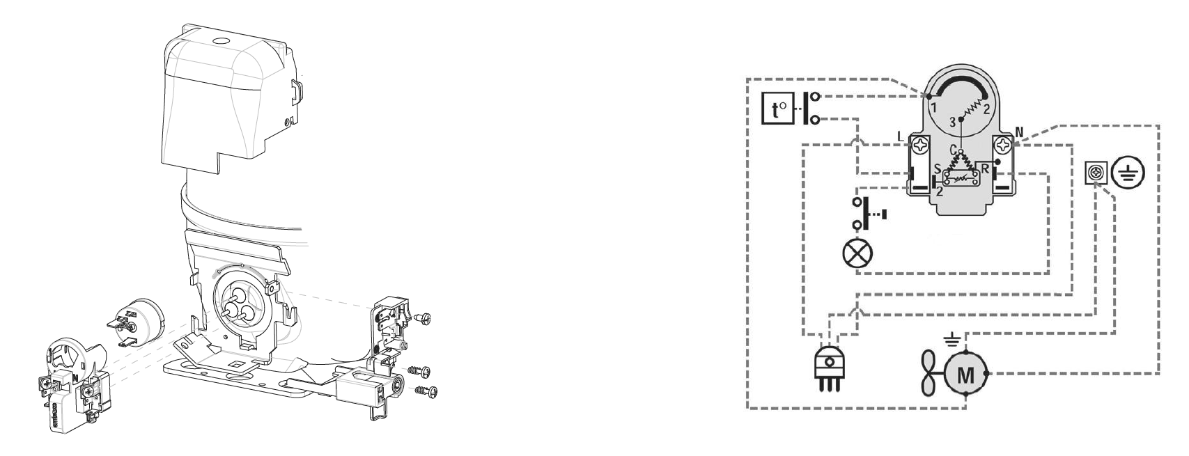

Der Thermostat hat einen Hauptschalter, der hat wohl eine Macke.
Es wird ein Ranco Serie K59 verbaut sein, notier dir den genauen Typ
(z.B. K59L1234). So ein Thermostat kostet unter EUR 20,-, incl Porto.
Anbei noch der Schaltplan, der allerdings den Hauptschalter nicht mit
darstellt.

Danke für den Hinweis und den Schaltplan.
Heute früh habe ich den Kühlschrank wieder betriebslos vorgefunden,
Lampe ging aber diesmal.
Das Hochdrehen des Thermostats führte nicht dazu das der Kühlschrank
anspringt, und im Gefrierfach waren nur -2°C.
Und wieder, beim Rumfummeln am Thermostat ist die Kiste angesprungen.
Es war ein deutliches Klacken zu hören bevor der Kühlschrank ansprang.
Ist da ein Relais drin?
Habe den Thermostat K59L2684/000.
Kann man den Thermostat irgendwie überbrücken, so das der Kühlschrank
etwas leichter anspringt?
Gibts beim Tauschen des Thermostats was wichtiges zu beachten?
Habe geschaut die Einbaulänge des Temperaturfühlers ist wichtig, noch
was?

Dirk S. schrieb:
> K59L2684
Allerweltsteil, gibts z.B. via Ebay für EUR 15,-, incl Porto.
Nein. Man könnte lediglich auf Dauerbetrieb klemmen, und den Kühlschrank
dann mittels Zeitschaltuhr takten lassen. Das macht man aber nur im
allergrößten Notfall.
Kapillare nicht knicken! Und natürlich die Anschlussbelegung beachten.
