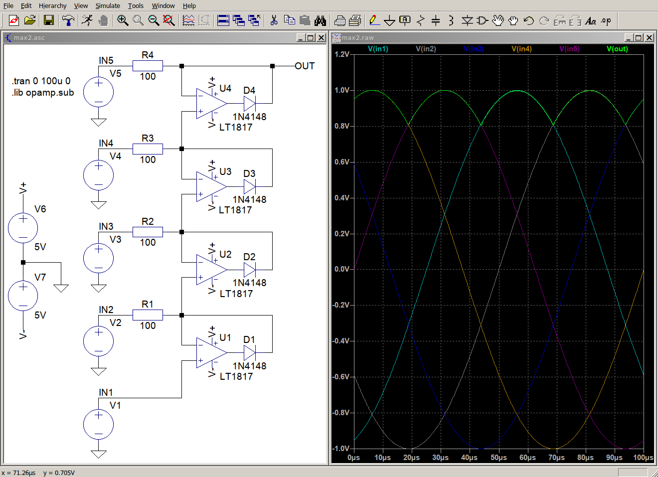

von Axel S. (a-za-z0-9)
Zeno schrieb:
> Axel S. schrieb:
>> Das ist eine Standardschaltung aus der Analogrechentechnik
>> https://www.google.com/search?q=maximalwertbildner+opv&tbm=isch
> Er möchte nicht die Summe der Spannungen ermitteln, sondern den
> Maximalwert von den 5 Spannungen.
Ja. Genau das macht ein Maximalwertbildner. Im Prinzip sind das n OPV,
die als Einweggleichrichter bzw. "ideale Diode" beschaltet sind und
deren Ausgänge direkt verbunden sind. Summiert wird da gar nichts. Wenn
da noch ein OPV dahinter ist, dann als Impedanzwandler.

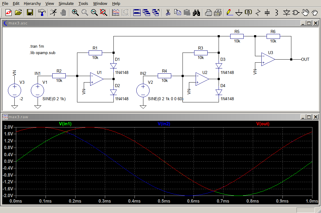

von Zeno (Gast)
@Axel
Noch ein kleiner Nachtrag:
Der Maximalwertbildner hat einen entscheidenden Nachteil, weil er nur
mit positiven Eingangsspannungen funktioniert. Dies ist sicher auch der
Grund, weshalb diese Schaltung beim Analogrechner eher nicht eingesetzt
wird.
Mit einem Komparator hingegen ist die Polarität egal.
von Der Zahn der Zeit (Gast)
Zeno schrieb:
> Wenn man die maximale analoge Spannung haben will, dann wird
> dies mit einem durch den Komperator gesteuerten Schalter erledigt.
Interessante Gedankenspielerei. Wie ich das sehe, braucht man also für n
Eingänge n*(n-1)/2 Komparatoren, n Und-Gatter mit je n Eingängen und n
Schalter. (Oder gibt es eine ökonomischere Lösungsmöglichkeit für die
Logik?) Erheblich schneller als die Lösung mit Op-Amps wäre eine solche
Schaltung sicherlich. Komparatoren, Gatter und Schalter können leicht im
ns-Bereich agieren, aber um mit Op-Amps nur in die Näher davon zu
kommen, muss man sich schon mächtig Mühe geben.
Das ist aber falsch, alle obigen Schaltungen arbeiten auch mit negativen
Spannungen korrekt.

von Zeno (Gast)
> Spannungen korrekt.
Nein der Maximalwertbilder mit den Dioden funktioniert nur mit positiven
Spannungen - kannste hier
https://studylibde.com/doc/6520662/2.-lineare-und-nichtlineare-analogrechenschaltungen
nach lesen (mußt ein bischen nach unten scrollen).
Bei negativen Spannungen wird ein Ausgangssignal von 0V generiert. Die
Bedingung ist sogar das mindestens 1 Eingang zu jedem Zeitpunkt positiv
sein muß.
Georg hat es richtig erläutert es geht mit Komparatoren und
Anlogschaltern. Der Analogschalter darf auch ein Relais sein - wird in
klassischen Analogrechnern so gemacht. Schau mal hier
http://www.analogmuseum.org/library/din_40700.pdf das Symbol Nr.34. Für
den vom TO gewünschten Einsatz werden halt nur 2 Eingangssignale
miteinander verglichen. Zusätzlich werden die Eingangssignale noch mit
Y1 bzw. Y2 verbunden. Bei richtiger Beschaltung wird dann das jeweils
größte an den Ausgang Y durchgeschalten. Um aus 5 Eingangssignalen das
größte zu ermitteln muß dieser Komparator 4x kaskadiert werden.
> sein muß.
Die Schaltung funktioniert auch mit negativen Eingangsspannungen, wenn
man das Referenzpotential am nichtinvertierenden Eingang der Opamps
ebenfalls negativ macht. Man muss allerdings beachten, dass durch diese
Maßnahme die Opamps weiter in den negativen Bereich ausgesteuert werden,
weswegen ggf. auch die negative Versorgungsspannung nach unten erweitert
werden muss.
Welche Schaltung meist du? Die auf Seite 29? Das ist keine von den
Schaltungen, die oben skizziert sind. Die kann auch nicht negativ.
Obendrein invertiert die Schaltung auf S. 29 auch noch, und das wurde
nicht einmal erwähnt.

Natürlich muss es überhaupt eine negative Versorgungsspannung geben. Das
halte ich für trivial. Und auch, dass die gezeichneten Widerstände R,
wie in den Skizzen, an die negative Versorgungsspannung angeschlossen
sind.
