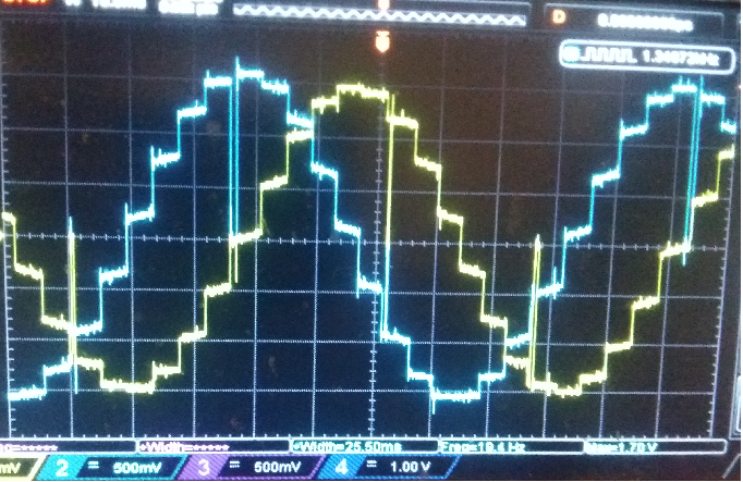

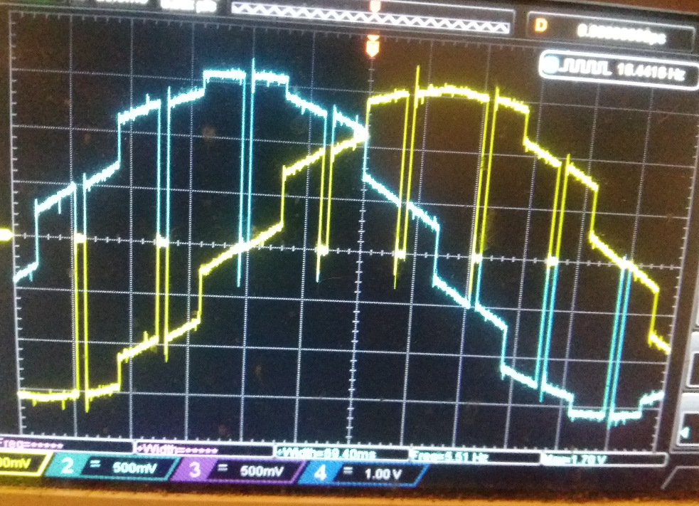

OP #5743729
So langsam klappt es ein wenig mehr. Ich hatte nur mit 30 von 100
Lautstärke initialisiert. Ich bin jetzt mal auf 90 hochgegangen, und
plötzlich kommt da richtig was raus. Ich hab mir ne Sinustabelle mit
9600 Stellen erstellt.
uint16_t Audiopuffer[9600*2] = {0};
  i = 0;
  while(i < 9600)
    Audiopuffer[ (i*2) ] = Sinustabelle[i];
    Audiopuffer[ ( (i*2) + 1 ) ] = 0;
    i++;
^^so schmeiß ich die in Puffer.
    BSP_AUDIO_OUT_Play(&Audiopuffer[0], sizeof(Audiopuffer) );
    HAL_Delay(10);
    BSP_AUDIO_OUT_Stop(CODEC_PDWN_SW);
so spiel ichs ab.
Aber es kommt nur ca ne viertel Periode vom Sinus raus. Ich kann nachher
mal schaun ob ich Oszibilder hochgeladen bekomm, hab grad kein USB stick
zur Hand.
Es kommt aber immerhin schonmal nur auf einem Kanal raus.
OP #5743733
Ok, wenn ich das Delay auf 40ms stelle, kommen ein verquerer Sinus raus.
Eine "nach unten offene Parabel", dann springts hoch, es kommt eine nach
oben offene Parabel, und dann der Rest der 40ms Pause.
Die Sinustabelle hab ich hiermit erstellt:
https://daycounter.com/Calculators/Sine-Generator-Calculator2.phtml
Und wenn ich den Audiopuffer als int16_t deklariere, ändert sich nix...

Ich hab nun einfach mal einen 2^16 großen Audiopuffer von 0-65535
initialisiert, siehe Bildchen. links, mit der "länger abgeschnittenen
Spitze" mit Kopfhörer, rechts ohne Kopfhörer. So pi mal Auge, irgendwie
sind alle meine USBsticks auf Wanderschaft.... Belastet etwa 2Vpp
unbelastet etwa 3Vpp.
Das sieht doch nach Clipping plus 2er Komplement aus?

So ich hab mal ein wenig weiterprobieren können. Ich hab inzwischen die
Zuordnung der Kanäle zum "Audiopuffer" verstanden. So halbwegs zumindest
:D
BSP_AUDIO_OUT_SetAudioFrameSlot(CODEC_AUDIOFRAME_SLOT_02);
schaltet den Kopfhörerausgang frei, SLOT_13 wäre Speaker, und SLOT_0123
wäre beides.
Audiopuffer[SLOT_0] entspricht somit Kopfhörer links
Audiopuffer[SLOT_1]     "        "   Speaker     "
Audiopuffer[SLOT_2]     "        "   Kopfhörer rechts
Audiopuffer[SLOT_3]     "        "   Speaker     "
und das erwartet er immer so, auch wenn man nur die Kopfhörer aktiviert.
Sprich wenn ich nur die Kopfhörer aktiviere, muss ich jeden 2ten Platz
im Array überspringen, damit es rechts und links raustönt. Das wundert
mich aus Speicherplatzgründen ein wenig, ist aber nicht das eigentlich
Problem, das ich jetzt habe.
Ich hab mir nun eine neue Sinustabelle erstellt, über eine volle
Schwingung (ich weiß, ein viertel würde langen, aber zur Zeit hab ich
noch genug Speicher) mit 48000 Stützstellen. Dann der Audiopuffer[9600],
sprich 2400 Words pro Slot.
int main(void)
  /* USER CODE BEGIN 1 */
  uint32_t i = 0;
  uint32_t k = 0;
  uint16_t Audiopuffer[9600] = {0};
  uint16_t Sprungweite = 10;
        extern uint16_t sinus[];
  while (1)
    i = 0;
    while (i < (sizeof(Audiopuffer)/8))   // /8 wegen 4Slots und dann noch durch 2 wegen 16bit
      i++;                                      //verschiebt in der Tabelle um 1/4 und Modulo damit er in der Tabelle bleibt
      Audiopuffer[(i*4)-4] = (sinus[ ( (k + (sizeof(sinus)/8)) % (sizeof(sinus)/2) ) ] - 32768);
      Audiopuffer[(i*4)-3] = 0;
      Audiopuffer[(i*4)-2] = (sinus[k] - 32768);
      Audiopuffer[(i*4)-1] = 0;
22
      k++;
23
      k %= (sizeof(sinus)/2);
24
25
      BSP_AUDIO_OUT_Play(&Audiopuffer[0], (sizeof(Audiopuffer)/2));
26
27
28
  /* USER CODE END WHILE */
29
30
  /* USER CODE BEGIN 3 */
31
32
33
  /* USER CODE END 3 */
34
35
Die 90° Phasenverschiebung sehe ich. Es sieht im großen und ganzen auch
Sinusähnlich aus. (Siehe Bild, nur abfotografiert, meine USB-Sticks
spielen immer noch alle verstecken mit mir.) Wären diese Sprünge nicht,
wäre das ein fast schöner Sinus. Irgendwo bricht er wohl auch
zwischendurch auf Null ein. Mir ist jetzt nicht ganz klar wo diese
Sprünge herkommen. k ändert sich ausserhalb der Schleife nicht. Also
sollte die Stelle, die er beim nächsten Durchlauf als erstes aus der
Sinustabelle ausliest, die letzte Stelle des vorherigen Durchlaufes plus
ein sein, oder nicht? Aber so wie es aussieht, springt er halt doch
irgendwie.
Wenn ich das ganze durchsteppe, funktioniert die Ausgabe leider nicht,
aber k verhält sich so wie ich mir das gedacht, und in der Frage
beschrieben hab. Auch die Wert im Audiopuffer sind soweit plausibel. Der
letzte Slot geht schlüssig mit dem ersten Slot vom nächsten Durchlauf
weiter...
Ich hab während des Schreibens nochmal ein HAL_Delay(10) ans Ende (nach
BSP_AUDIO_OUT_Play) gesetzt. Das zeigt, dass der Sprung gar nicht beim
erneuten Play auftritt, sondern mitten in der Mitte. (Siehe 2tes Bild,
hier 20ms pro Diverse, beim ersten waren es 10ms/Div). Wenn ich das k
modulo (sizeof(sinus)/4) nehme, kommt nur der halbe Sinus raus, und wenn
ich modulo (sizeof(sinus) nehme, kommt eine Hälfte der Ausgabe eine
ganze Schwingung und nochmal solange "Rauschen", naja hinter dem Sinus
werden auch noch andere Daten liegen :D.

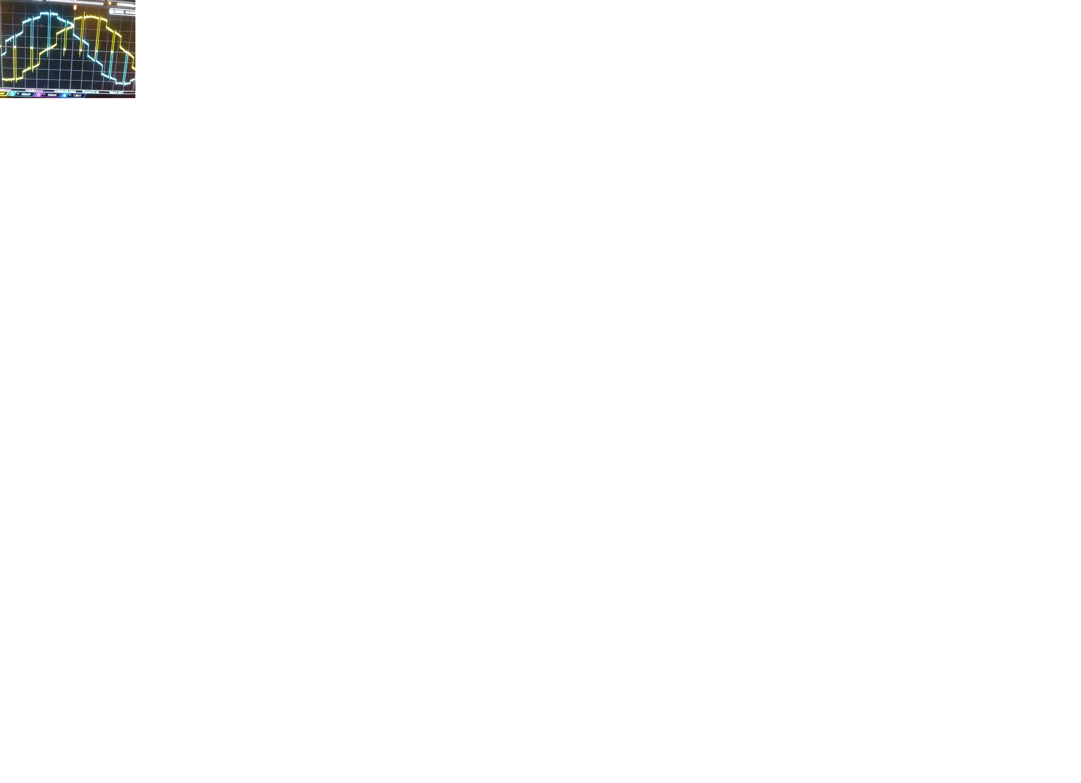

Hier nochmal das Bild2 in richtig ausgeschnitten :D

Ich vermute, das wird irgendwas 2er Komplementiges sein. Meine Sinus
Tabelle liegt als unsigned 16bit vor, und die Werte gehen von 0-2^16.
Auch die BSP-Audio Funktionen erwarten unsigned.
Allerdings gab es anfänglich immer einen Sprung um die Mitte. Wenn ich
von den Werten 2^15 abziehe, passte es aber, undes kam ein Sinus raus.
Jetzt ist aber das Problem, das meine Sinustbelle länger als der
Audiopuffwr ist, und es zu den in den Bildern gezeigtwn Sprüngen kommt.
