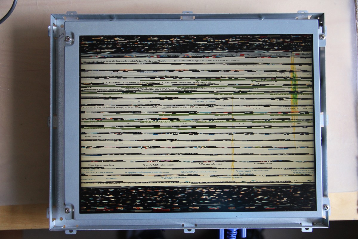

Und zwar hatte ich über die lokalen Anzeigen einen kleinen Monitor für
15€ erworben.
Er sagte, wenn der nicht liefe, gäbe es das Geld zurück, weil er nicht
sicher war, ob das teil noch geht.
Auf den Service habe ich mich schon berufen und alles ging ohne
Probleme.
Er meinte, ich sollte das Teil dann einfach selber entsorgen. Ist ja
kein Problem, weil das bei uns kostenlos geht.
Nun ist aber mein Ehrgeiz geweckt, das Teil doch noch zu reanimieren.
Ich habe ein Foto vom Bildfehler gemacht.
Habt ihr eine Idee, was da dran kaputt ist?

Hat das Ding ein OSD? Sieht das Bild beim Einschalten auch schon so aus?
Manche Monitore stellen ein Startlogo o.ä. dar, wenn sie eingeschaltet
werden, oder, wenn kein Kabel angeschlossen ist, einen Text à la "Kein
Signal".
Was passiert bei dem hier?
Hängt der an einem VGA-Anschluss? Was passiert, wenn Du den PC auf eine
geringere Auflösung stellst, bzw. ihn im Textmodus betreibst (z.B. im
BIOS-Setup)?

Also ich habe den zuerst an VGA gehabt, wo es so aussah wie auf dem
Bild, dann mal an DVI gesteckt und da geht es anfangs, aber irgendwann
fängt
das an zu springen.
Ist da irgendwie was am Board oder kann der PC nicht mit dem Display
kommunizieren?

Habe ich mal versucht, aber das Display wird im Anzeigemanager gar nicht
aufgeführt. Auch wenn ich auf erkennen drücke, findet er es nicht.
Es ist das Flatman TFT Display FK121LMOEJ501
Ich habe bisher nur einen Shop gefunden, der es vertreibt.
Scheint wohl aus China zu stammen.

Aaaalso, ich melde mich nochmal mit einem Zwischenerfolg.
Und zwar habe ich den gestern mal an meinen Desktop anstatt an den
Laptop gehängt. Beim VGA hat er zwar das selbe Problem, aber bei DVI
geht es schon besser.
Selbst wenn ich VGA auf DVI Stecker nehme. Damit grenze ich das Problem
mal auf den VGA Eingang des Displays ein.
Allerdings scheint das Daisplay eh einen Knick zu haben, weil rechts ein
Vertikaler Fleck gelbstichig ist.
Naja, für den Anfang wird es wohl gehen, bis adäquater Ersatz da ist.
Eventuell baue ich es dann zur Lichtbox um.
Habe nämlich den Jumper gefunden, der die Beleuchtung permanent an
schaltet ohne Timeout.
