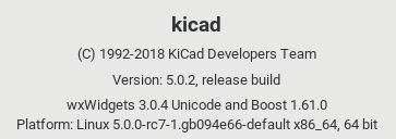

Habe mir die KiCad Sourcen 5.0.2 von Github kompiliert.
cmake -DKICAD_SCRIPTING_WXPYTHON=OFF ../
make all
make test
make -n install
as root => make install

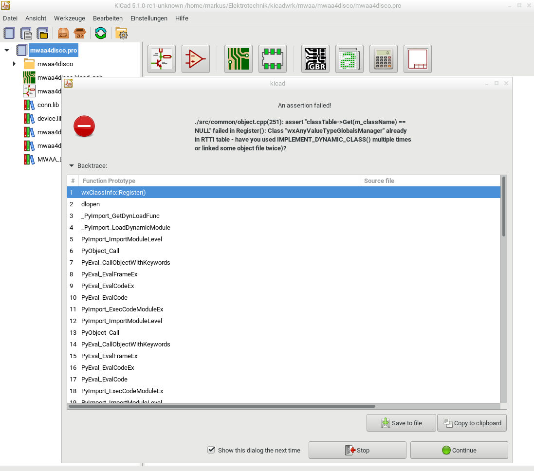

von Thomas P. (pointhi)
Markus W. schrieb:
> Was meint Ihr?
Da scheints wohl tief im Python Interpreter ein fehler zu sein:
#63 0x00007fffd13a3c2a in pcbnewInitPythonScripting(char const*) () at
/usr/local/bin/_pcbnew.kiface
Ich würde empfehlen den aktuellen Release Candidate auszuprobieren.
Aufgrund von Python 3 support wurde da ein bisschen was geändert, was
vielleicht auch den fehler gefixt hat. Falls der fehler noch immer
auftritt, bitte einen bug in launchpad machen, inklusive den stacktrace.
Als workaround kannst du python deaktivieren, aber ich würde natürlich
schon den grund gerne herausfinden:
-DKICAD_SCRIPTING=OFF

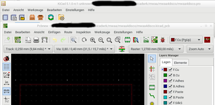

Was mich wundert ist dass Kicad auf meinem Rechner daheim
läuft, siehe Anhang.
Dort tritt unter OpenSuse
NAME="openSUSE Tumbleweed"
VERSION="20190215"
aber Kernl 4.20.7-1-default
dieses Problem nicht auf.
Werde Morgen weiter sehen, ob ich dem Problem
auf den Grund gehen kann.

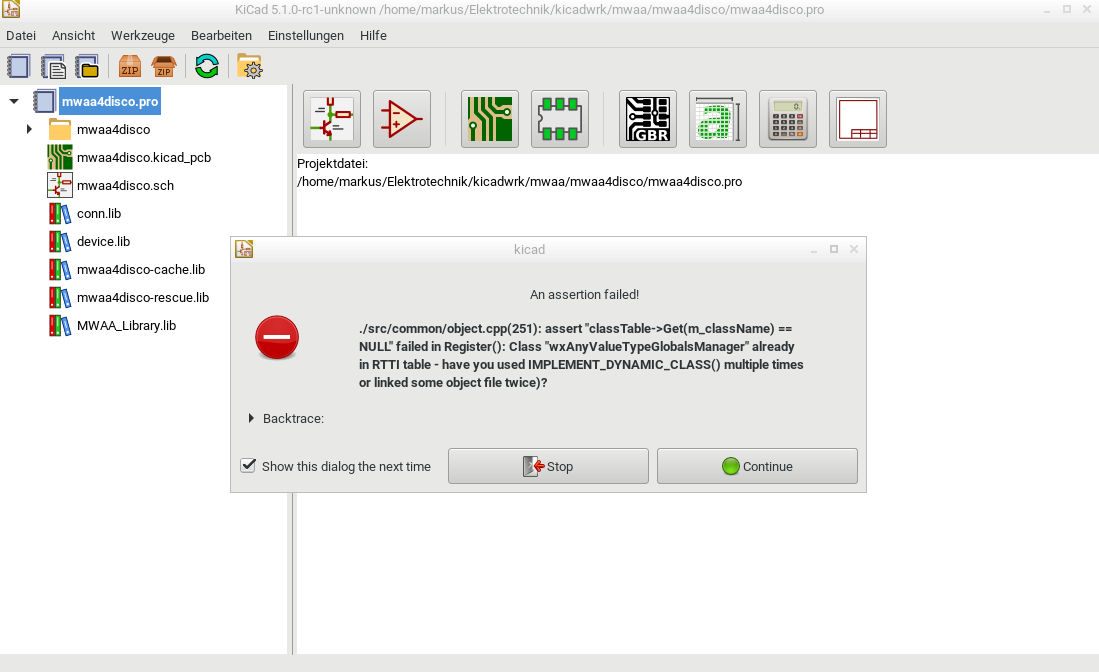

von Markus W. (dl8mby)
Hallo Jim, Thomas und Mitleser,
bin immer noch am kämpfen mit der Installation
von KiCad aus den Sourcen.
Anbei mein log für cmake, Compilieren und das
Debuggen via gdb.
Auch hänge ich mal des Bild der graphischen Fehlermeldung
beim Anklicken des Layout-Editors an.
Was mich irritiert ist die Meldung beim gdb, das
Skripting libs verwendet werden, obwohl bei cmake
der Schalter -DKICAD_SCRIPTING_WXPYTHON=OFF an-

Nun wird die compilierte SW als root installiert
make -i install
Der erfolgte Aufruf von Kicad zeigt, dass der Fehler weiterhin
vorhanden ist.
Siehe jpg Bild im Anhang.
Nun wird kicad im gdb gestartet, log in der vierten Datei im Anhang.
gdb /usr/local/bin/kicad
(gdb) run
und der Fehler erneut wieder in der GUI beim Aufruf des
Layout-Editors ausgelöst.
Der zugehörige Back-Trace vom Stack ist in der selbigen Datei
enthalten.
Wieso taucht
#65 0x00007fffd117c32d in pcbnewInitPythonScripting(char const*)
(aUserScriptingPath=0x1dc6550 "/usr/local/share/kicad/scripting")
das Scripting immer noch auf und wo ist der Übeltäter?
