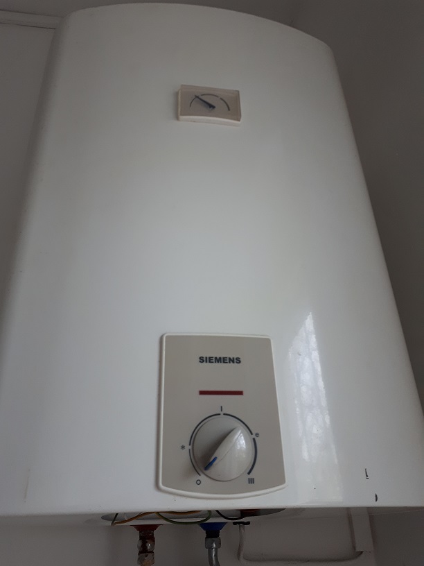

Boiler heizt nicht mehr. Was versuchen? (mit Fotos)
Gast #5743436
Rufus Τ. F. schrieb:
> Was sagt denn die Sicherung des Stromkreises, an den das Ding
> angeschlossen ist?
> Ist das über dem Drehknopf eine Betriebsanzeige? Leuchtet die, wenn man
> den Drehknopf verstellt?
Je nach Alter könnte die Heizspirale kaputt sein. Call a serviceman.

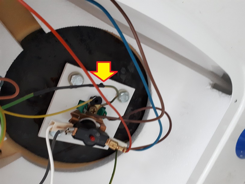

#5743468
Mike R. schrieb:
> Hast du mal probiert, ob die Thermo Sicherung ausgelöst hat?
> (Der rote Punkt im dritten Bild)
Wie probiert man das?
> angeschlossen ist?
Die hat nicht ausgelöst, ist drin.
Nein, leuchtet nicht.
#5743486
IIIIIIHHHAAAAAA :D
Ich habe auf den roten Punkt gedrückt unbd die rote Lampe leuchtet
wieder!!!
Von wegen Handwerker rufen :D
Danke!
DANKE DANKE!
/edit
und die Temperatur steigt!! HAAHAAAAAAA :D

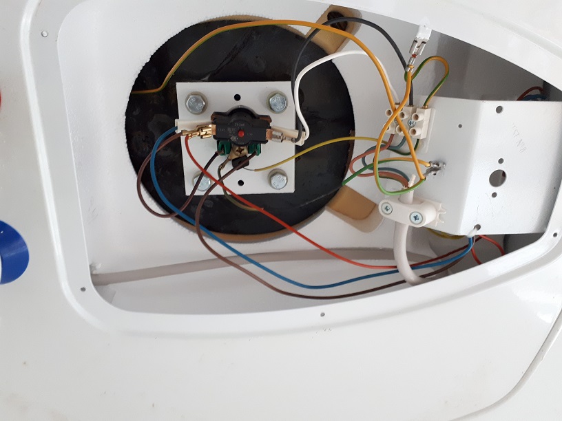

#5743527
Andreas R. schrieb:
> Hast das Ding vorher stromlos gemacht? Während da Strom drauf ist,
> besser nicht drin rum arbeiten.
Ich habe mit einem isolierten Schraubenzieher draufgedrückt.
Davor habe ich diese dicke Kreuzschlitzschraube (auf dem Bild genau
unter der Thermosicherung) angezogen. Die war extrem locker.
-> Könnte das der Grund gewesen sein, dass die Thermosicherung ausgelöst
hat?
Oder ist das, was hinz sagt...
hinz schrieb:
> Und wenn das die Ursache war, dann muss der wohl entkalkt werden.
...sicher?

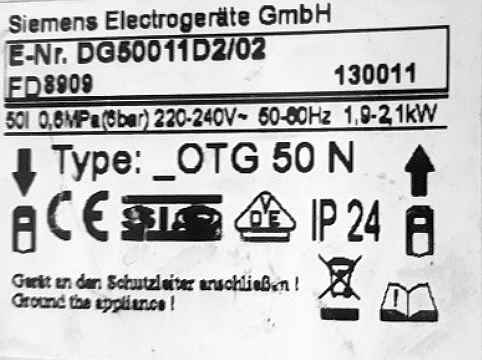

#5743539
die braun aussehende Ader (gelb grün wohl)ist an der mit Pfeil
gekennzeichneten Stelle abgeknipst?
Auf dem Typenschild steht, "...Gerät an den Schutzleiter anschließen..."
Dann,
wenn eine Thermosicherung auslöst, ist der Grund wahrscheinlich eine
stärkere Verkalkung.
Also, entkalken lassen.
ciao
gustav

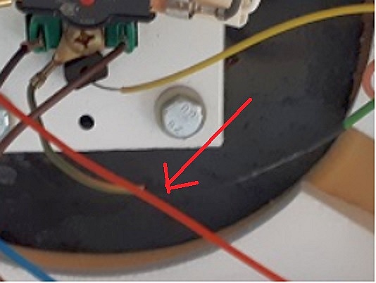

#5743557
Aus einem anderen Winkel erkennt man, dass das Kabel nur schwarz
umwickelt ist (siehe Bild).
Aber wie gesagt, die dicke Schraube an der das Erdungskabel
angeschlossen ist, war extrem locker... Könnte das ein Grund geweesen
sein?
#5743589
hat es einmal eine FI-Auslösung gegeben oder LS?
Dann ist früher an der geflickt aussehenden Stelle vielleicht ein
Isolationsfehler mit Schmorstelle (Kurzschluss) entstanden.
Die "geflickte" Stelle deutet darauf hin, dass etwas faul ist. Oder bloß
zu nahe an eine heiße Stelle gekommen? Jetzt würde ich erst recht
sicherheitshalber einen Iso-Test machen. Vielleicht sind noch andere
Adern "marode".
ciao
gustav

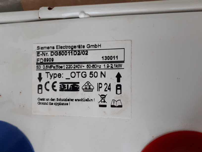

Gast #5743704
hinz schrieb:
> Karl B. schrieb:
>> Sieht nach PE aus. Die andere Seite geht doch an die gemeinsame
>> PE-Klemme Dann mal Ohm-Messung machen. Da darf nur 0 Ohm Widerstand
>> haben.
> Nicht wenn es die Erdung der Opferanode ist.
Ist es nicht, aber da ist und soll ein Drahtwiderstand sein.
https://www.siemens-home.bsh-group.com/de/supportdetail/product/DG50011D2/01#/Tabs=section-spareparts/
