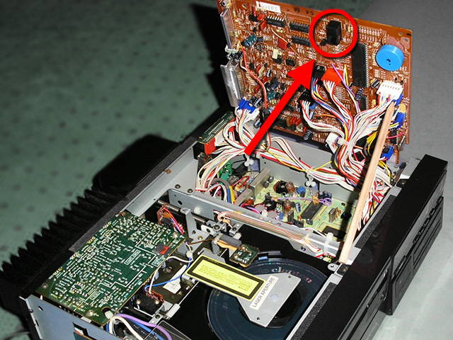

Hi zusammen,
ich suche eine Möglichkeit einen kapatitiven Lichtschalter mit einen
"Feedback" zu versehen. Da der Schalter fest eingebaut ist, vibriert ein
"normaler" Vibrationsmotor eher zu schwach... also war meine Idee mit
einem Elektromagnet einen kleinen Stift von hinten dagegn zu "schlagen"
(mal krass ausgedrückt).
Leider fehlt mir hierfür das richtige bauteil. Die Solenoid Magneten
welche ich finden konnte waren viel viel zu groß und die TapticEngine
von iPhone ist fast nicht zu bezahlen <- obendrein ich nicht weiß ob ich
diese überhaupt ansteuern könnte...
hat jemand eine Idee für mich?
1000Dank
Bib

Versuch es doch mal mit einem akustischen Feedback.
So hat man das vor fast 40 Jahren beim ersten CD-Player (SONY CDP-101)
gelöst. Auf der Platine befand sich ein Relais, das die Tastenklicks
simuliert hatte.
Man hatte wirklich das Gefühl klickende Tasten zu drücken.
Gruß John
