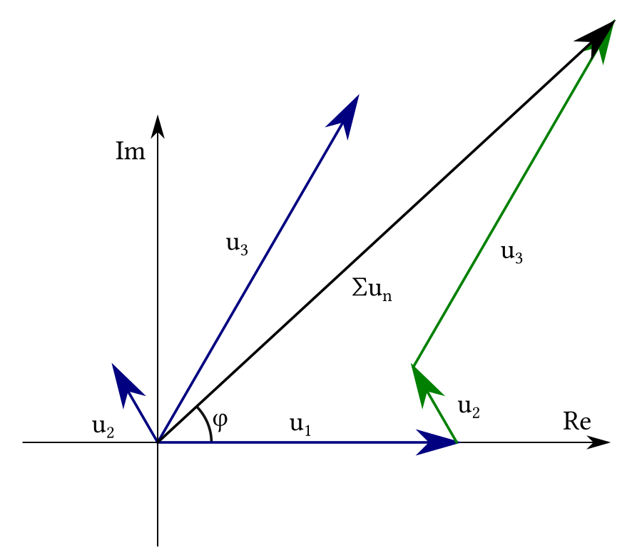

ich stehe wahrscheinlich gerade etwas auf dem Schlauch.. Hier meine
Problembeschreibung: Ich habe 3 jeweils um 120° versetzte
Sinusspannungen. Die Amplitude ist unbekannt. Wenn ich zu einem
x-beliebigen Zeitpunkt alle drei Spannungen messe, ist es dann möglich
den Phasenwinkel von 0 bis 2Pi zu bestimmen? Kann mir bitte jemand auf
die Sprünge helfen?
Merci,
euer Heiko

Der Begriff "Drehfeld" enthält ja die Lösung. Die gemessenen
Spannungswerte stellen Vektoren dar mit der Richtung 0, 120 und 240
Grad. Addiert man diese Vektoren, ergibt sich ein resultierender Vektor,
dessen Richtung der gesuchte Wert ist. Das ist ja genau das, was
physikalisch mit den Magnetfeldern passiert.
Georg

Gast #5743878
Heiko schrieb:
> Wenn ich die Vektoren der Messwerte addiere, dann kommt beim Sinus
> natürlich 0 raus.. Das muss ja so sein.. Daraus bekomme ich dann glaub
> keine Infos zur Phasenlage mehr raus..
Da machst du was falsch.
Gegeben seien die Messwerte u_1 = 0,714 V, u_2 = 0,208 V, u_3 = -0,951
Wir multiplizieren die Messwerte, sodass sie auf der Gerade deren zu
erwartenden Phasen liegen.
u_1 * e ^ (i * 0°) = u_1 = (0,714 + 0i) V
u_2 * e ^ (i * 120°) = (-0,104 + 0,180i) V
u_3 * e ^ (i * 240°) = (0,476 + 0,824i) V
Die Summe dessen ist (1,086 + 1,004) V.
Das Argument (aka Phase) dessen ist 42,7°
Gast #5743899
Naja, wie man sieht, sind die Spannungen in dem Bild definitiv nicht um
jeweils 120° verschoben.. Wenn sie das sind und die Amplituden der drei
Spannungen identisch sin, dann kommt in der Addition immer 0 raus..
Muss!!
Gast #5743912
> nicht um
Doch! Beachte, dass u_3 ist negativ ist.
> Muss!!
Das kann bei der Messung (außer durch Fehler) nie auftreten.
Moderator #5743918
Wenn die Amplituden der drei Signale gleich und U₁, U₂ und U₃ die
Momentanwerte der um φ, φ+120° und φ+240° verschobenen Sinussignale
sind, ist
  φ = arctan2(U₁√3, U₂–U₃)
Diese einfache Formel basiert darauf, dass die Differenz von zwei der
drei Sinussignale 90° phasenverschoben zum dritten ist, was im
Zeigerdiagramm leicht zu sehen ist.
Da man drei Messwerte, aber nur zwei Unbekannte (Amplitude und Phase)
hat, könnte man den Überschuss an Informationen auch dazu nutzen, den
Einfluss Messfehlern zu reduzieren. Dazu habe ich spontan aber keine
Idee.

Edit:
Ich sehe gerade, dass die Formel für nur zwei Messwerte auch nicht viel
komplizierter ist:
  φ = arctan2((U₂+U₁)√3, U₂–U₁) - 60°
Edit2:
Noch einfacher:
  φ = arctan2(U₁√3, U₁+2U₂)
