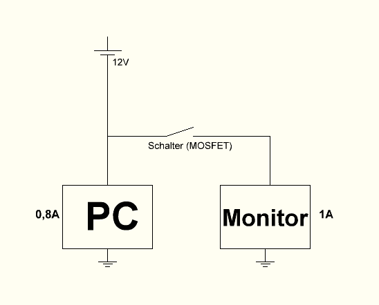

Hallo Forum,
ich habe auf einer Platine eine Spannungsversorgung von 12 Volt, welche
einen kleinen PC und einen Monitor(Kabellängen rund 60cm) versorgt.
Der PC wird bei Einschalten der Spannungsversorgung mit Spannung
vorsorgt. Der Monitor wird verzögert mit einem Schalter(MOSFET)
dazugeschalten. Dadurch bekommt der PC eine Spannungsspitze von 13 Volt
und geht aus.
Was kann ich dagegen unternehmen?
Z-Dioden zur Spannungsstabilisierung?
Kondensatoren an der richtigen Stelle?
Danke für eure Hilfe.
Andreas

Hast du ein Oszi-Bild vom Verlauf der Spannung am PC beim Einschalten
des Monitors?
Woher kommen die 12V?
Ich denke die Versorgung bricht ein und die 13V sind ein Messfehler /
Artefakt. Ein Rechner mit 12V Versorgung (für Auto-Batterie) verträgt in
der Regel 10-15V. Wenn er bei laufendem Motor arbeiten kann, dann muss
er noch viel mehr vertragen.
In dem Fall könnten kräftige Kondensatoren helfen.
Oder den Monitor zuerst einschalten.

Versuchweise den Mosfet durch einen Schalter ersetzen. Wenn der PC immer
noch ausgeht, könnte man über die Dicke der Anschlussdrähte nachdenken.
Ansonsten ein detaillierteres Schema der Mosfet-Schaltung zeigen. Wird
er vom PC angesteuert?

Genau das Denke ich auch man bedenke in einen TFT sind Kondensatoren
welche beim einschalten Leer sind und sich schnell aufladen wollen.
Was Für einen Großen Einschaltstrom Sorgt und wenn die Spannungsquelle
das nicht halten kann oder die Leitungen zudünn(zulang) sind bricht die
Spannung weg und der PC MUSS ja ausgehen geht ja auch nicht anderes.
Mögliches vorgehen.
netzteil mit mehr Leistung.
Dickere Leitungen.
Größe/überhaupt Kondensatoren (so um 1000-4700µF).

Die 12 Volt kommen von einem Mean Well NID60S24-12. Er macht aus den
ursprünglichen 48Volt -> 12 Volt.

Der Computer ist angegeben mit: Single 12 V input ± 10%
> des Monitors?
Ja, habe ich. Kann ich hoffentlich später hochladen.
Die Spannung steigt kurz von 11,7 Volt auf 12,7 und fällt wieder ab (wie
Dreiecksignal). Das ganze passiert in einer Zeit vom 14 ms.
Mit einem 220uF ELKO wird dem Dreieck oben die Spitze abgehackt. Die
Spannung steigt jetzt von 11,7 Volt auch wieder auf 12,7 und das ganze
dauert jetzt mit 22ms etwas länger.

Ich habe hinter den MOSFET einen Schalter eingebaut und den Schalter
kurz nach einschalten des MOSFET eingeschalten. Das Verhalten bleibt
gleich. Die Kabel haben einen Querschnitt von 0,5 mm(2)
Das sollte reichen bei 1A, richtig?
