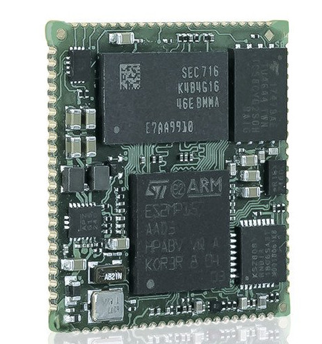

von Gerd E. (robberknight)
Hmm, mal schauen ob ST mit dieser Serie Erfolg haben wird. Es ist die
selbe Klasse, die NXP mit den i.MX-Serien und TI mit den Sitaras
adressiert.
Nachteil solche Dinger einzusetzen sehe ich vor allem in
Kosten+Zeit+Risiko ein Layout in Finepitch-BGA mit DRAM-Anbindung zu
erstellen und zu qualifizieren.
ST hat es bei den STM32 im Griff hunderte verschiedene Varianten
herzustellen. Da könnten die doch die SoCs gleich mit integriertem DRAM
herstellen. Also ein Prozessor-Die und ein DRAM-Die, welche dann von
denen zusammengebonded werden. Davon gibt es dann Varianten mit 256 MB
RAM, 512 MB RAM, 1 GB RAM etc.
Dann spart man sich den Aufwand das RAM auf der Platine anzubinden und
das Layout wird gleich auch kompakter.
Sowas gibt es in wenigen Ausführen schon bei NXP und bei TI (von Octavo
Systems), aber da gibt es keine Flexibilität bei den RAM-Größen.
von Christopher J. (christopher_j23)
Sehe ich auch so aber es gibt ja mehr als genug Produzenten wie etwa
Phytec oder Olimex für die BGA kein Problem ist und bei denen man sich
dann ein SoM kaufen kann. Das ist ja bei TI und NXP auch nicht anders,
von Octavo Systems mal abgesehen.

von Dr. Sommer (Gast)
Das ist aber bei allen Systemen dieser Art so. Wenn man die Leistung
braucht, muss man da eben den Speicher unterbringen. Ob jetzt in Form
eines Moduls wie bei Octavo oder auf einem Custom PCB. RAM und CPU auf
einem Chip unterzubringen ist halt nicht so einfach.
Das heißt aber nicht, daß man es nicht besser machen und damit einen
Vorteil am Markt bekommen könnte.
Vor allem wenn man wie ST neu in diesem Marktbereich ist. Ein müdes "mee
too" mit einem zuerst mal überschaubarem Portfolio reißt da bekanntlich
niemanden vom Hocker.
> RAM und CPU auf
Ich muß zugeben, daß ich mich im Bereich Chipfertigung nicht so gut
auskenne.
Wo ist da jetzt genau das Problem?
Entweder packe ich die Dies nebeneinander, so wie es jetzt z.B. AMD bei
den neuen Epycs macht oder ich glaube Mediatek schon länger bei
Prozessoren und Mobilfunk-ICs macht, die so zusammen in ein Gehäuse
gepackt werden. Nachteil ist, daß ich etwas mehr Fläche brauche um
beides nebeneinander unterzubringen. Hätte aber gleich auch den Vorteil
von etwas gröberem BGA-Pitch, was mir hinterher das Fanout vereinfacht
und die Produktion verbilligt. Man darf es natürlich nicht übertreiben,
größer als vielleicht 20x20 sollte es nicht werden.
Oder ich packe die Dies übereinander. Broadcom hat z.B. bei den SoCs für
den RasPi ja dieses Package-on-Package. Das braucht natürlich in der
Fertigung der Platine spezielle Maschinen, das will man daher eigentlich
nicht. Aber statt der Fläche für die Balls oben auf dem Gehäuse, könnte
man da sicher auch gleich das RAM draufbonden. Das dürfte vermutlich nen
Tick teurer in der Fertigung sein.
Beide Varianten sparen mir als Gerätehersteller aber einiges bei den
Entwicklungs- und vermutlich auch Fertigungskosten.

von Maier (Gast)
Recht kleines (25.4 x 25.4mm) Modul damit:
http://linuxgizmos.com/linux-driven-stm32mp1-module-measures-less-than-one-square-inch/
Da könnte sich ST glatt erbarmen einen STM32MP1 auf ein Nucleoboard zu
setzen.
Ich hätte ja nicht erwartet, dass es sooo schnell geht mit den SOMs.
Gibts da schon Infos zu den Preisen?
von Cghgf (Gast)
Hmm, auch da keine Preise. Naja, ist ja auch noch alles ganz frisch.
Wenn ST es nicht komplett vermasselt dürfte das Teil schon gut ankommen,
vor allem im Bereich HMI. Dank OpenGL ES ist das Teil eigentlich
prädestiniert dafür, selbst wenn die eigentlichen Cortex-A Kerne nicht
so üppig vom Takt sind.

von Simon G. (dosenkohl)
Hallo Zusammen,
ich arbeite bei Kontron und habe das MP1 SoM mit entwickelt.
Leider kann ich es von der vertrieblichen Seite nicht voll abdecken und
deswegen zu den Preisen (noch) recht wenig sagen.
Aber zumindest für technische Fragen bin ich empfänglich ;-)
Grüße,
Simon
