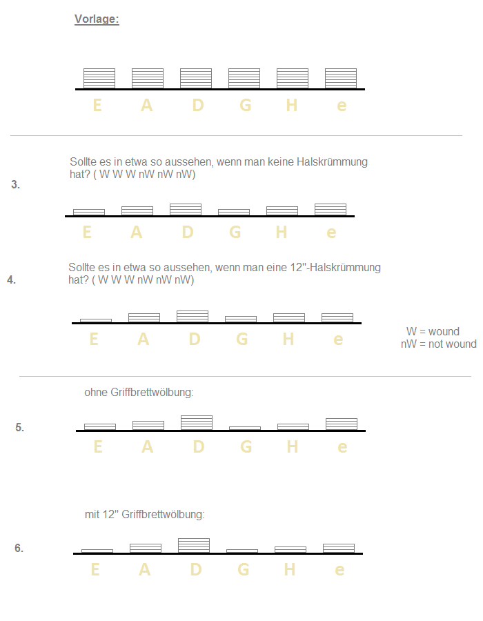

Gast #5745160
Am Anhang noch eine kleine Skizze mit ein paar Gedanken.
Interessant wäre zu wissen, welche Energie/Spannungsamplitude von einer
bestimmten Saite im PU induziert wird, aber das ist wahrscheinlich sehr
idealisiert gedacht.
Ich nutze z.B. gerne diese Ernie-Ball-Saiten:
(No 2221)
Stärke der Plains: .010, .013, .017
Stärke der Wounds: .026, .036, .046
Material: vernickelter Stahlkern
Dann wäre die Konfiguration in Nr.4 vielleicht besser geeignet als die
in Nr.2 (s. Skizze/Anhang)?!

Gast #5745775
Hi, aus der Praxis : Ausprobieren !
Dazu ist jeder Konfiguration zu individuell.
Prinzipiell sind Einstellungen wie in 3 und 4 am günstigsten, das hat
tatsächlich was mit der "magnetischen Masse" (Jaja, mir fehlt der
Fachbegriff, ich schreibs mal Laienhaft) der Saite zu tun.

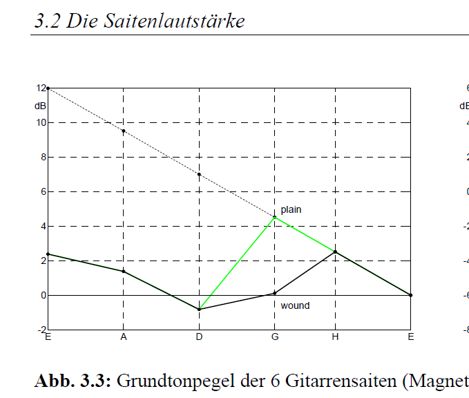

Gast #5746178
Percy N. schrieb:
> Vielleicht solltest Du mal einen Blick in
> Manfred Zollner, Physik der e-Gitarre
> werfen. Gab es mal im Netz als Download, aber gerade die physikalischen
> Daten einzelner PUs stehen nur in der Druckausgabe.
Sehr gute Idee!
Hier kann man es sich online anschauen:
http://digital.bib-bvb.de/view/bvb_single/single.jsp?dvs=1550837015383~909&locale=de&VIEWER_URL=/view/bvb_single/single.jsp?&DELIVERY_RULE_ID=39&bfe=view/action/singleViewer.do?dvs=&frameId=1&usePid1=true&usePid2=true
Dort auf Seite 157 ist eine Skizze zu den Grundtonpegeln der 6
Gitarrensaiten, Anhang.
Wahnsinn, eine nicht umsponnene G-Saite gibt mehr 'Energie' ab als eine
dicke E-Saite.
(Achtung: auf der Grafik ist die Griffbrettwölbung NICHT
berücksichtigt!!!)
Gast #5746188
Das spricht stark dafür, s.o.

Gast #5748267
nach meinen Überlegungen müsste die Nr. 6 im Anhang für
wwwppp-Saitensätze geeignet sein (w = wound, p = plain).
Habe noch keinen Satz mit wwwwpp-Saiten für .010 auf .046 gefunden. Da
könnte man die Dicke der gewundenen G-Saite nämlich direkt ablesen.

Hallo
Ja, wobei Du bei Deinen Überlegungen noch außer acht läßt, daß der die
PUs zu den tiefen Saiten hin abfallend eingebaut sind.
Ganz davon ab würde ich die PUs nach Sound einstellen.
z.B. D'Addario EXL110W. Da steht schon dick auf der Verpackung "WOUND
THIRD" und im Namen steht da "W" dafür Einzelsaite ist die NW018, also
.018w. Im Gegensatz hat der EXL110 eine .017.

Gast #5752404
Percy N. schrieb:
> Dann schau mal bei thomann!
> Einzelne nickel wound ab 17 mil; das sollte schon fast zu dünn sein.
> Kosten so bei Zwonochwas ...
Danke! Hatte auch schon welche bestellt (NW018, also 18 mil). Die sind
mittlerweile da und eine habe ich schon aufgezogen. Tatsächlich leiser
als plain steel, auch schon akkustisch, finde ich. Angenehm zu spielen,
nur beim Benden etwas ungewohnt.
Die Klampfe mit den Pickups, um die es geht, ist allerdings noch nicht
zusammengebaut. Will erst mal mit der anderen Klampfe die umsponnene
G-Saite testen, bevor ich mich entscheide...
