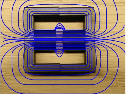

hallo eine kleine frage:
kann ich den luftspalt hinzufügen durch distanzplättchen an seiten- und
mittelschenkeL? ist das gleichwertig wie wenn ich nur im mittelschenkel
einen luftspalt gleicher länge hätte?
konnte das nirgends finden
danke und beste grüße
christian
Fast.
Du kannst auch zwischen die Seitenschenkel Beilagscheiben packen. Aber
es addieren sich die Luftspaltlängen von Seiten und Mittelschenkel.
Wenn also im Mittelschenkel eine Luftspaltlänge d gefordert ist (z.B.
bei geschliffenem Kern), dann musst du Beilagscheiben von d/2 Dicke
zwischenlegen.
Das Streufels erhöht sich an den Seitenschenkeln etwas.

Für kleinere Luftspalte macht man den Luftspalt nur für den
Innenschenkel. Das hat dann auch den Vorteil, daß das Streufeld
außerhalb des Kerns kleiner ist.
Und ganz selbstverständlich spielt die Länge des Luftspaltes eine Rolle.
Magnetisch ist das eine Parallelschaltung. Ein Magnetkreis geht durch
den Mittelschenkel und hat da einen Luftspalt über eine gewisse Fläche.
Und ein zweiter Kreis parallel dazu geht durch die Außenschenkel mit
wieder einem anderen Luftspalt und einer anderen Fläche. Da der
magnetische Widerstand am Spalt sehr viel größer ist als im Ferrit, kann
man unterschiedliche Weglängen und Flächen für Mittel- und Außenschenkel
i.d.R. vernachlässigen.
