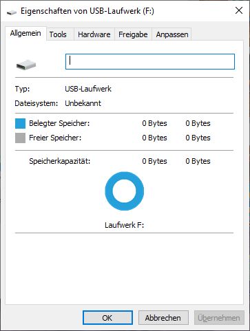

Ist diese USB Festplatte: Belegter Speicher 0 und Freier Speicher 0, noch zu retten?
OP #5745092

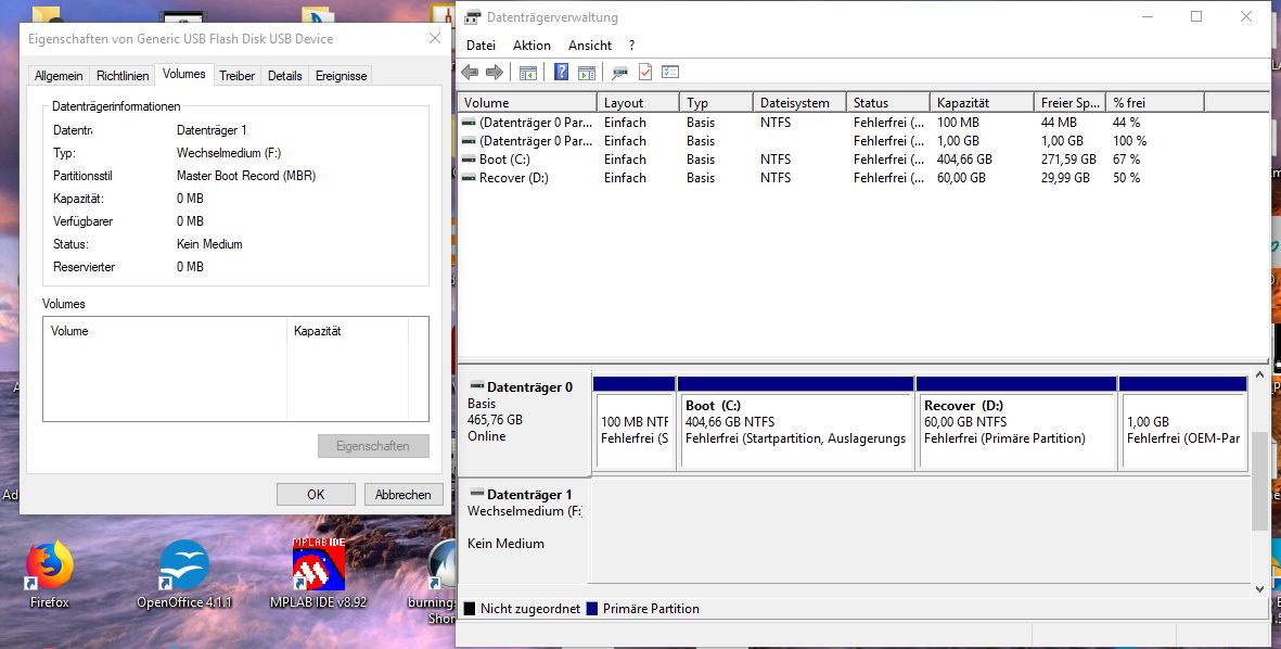

Die Platte lässt sich nicht formatieren. Beim Versuch kommt die Meldung:
 Es befindet sich kein Datenträger in Laufwerk F: …

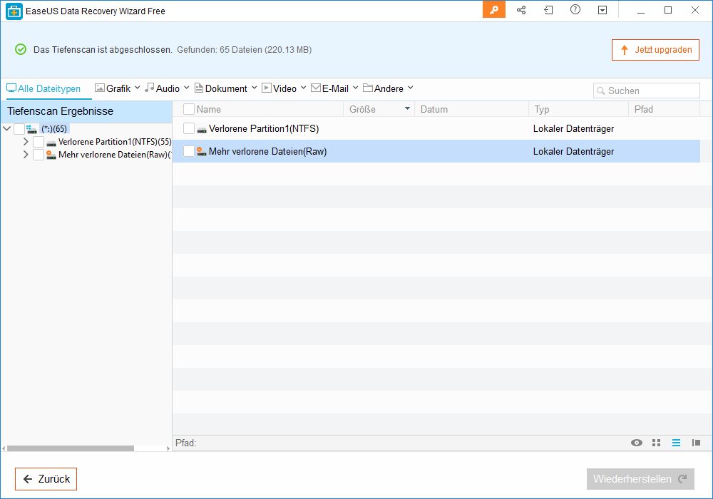

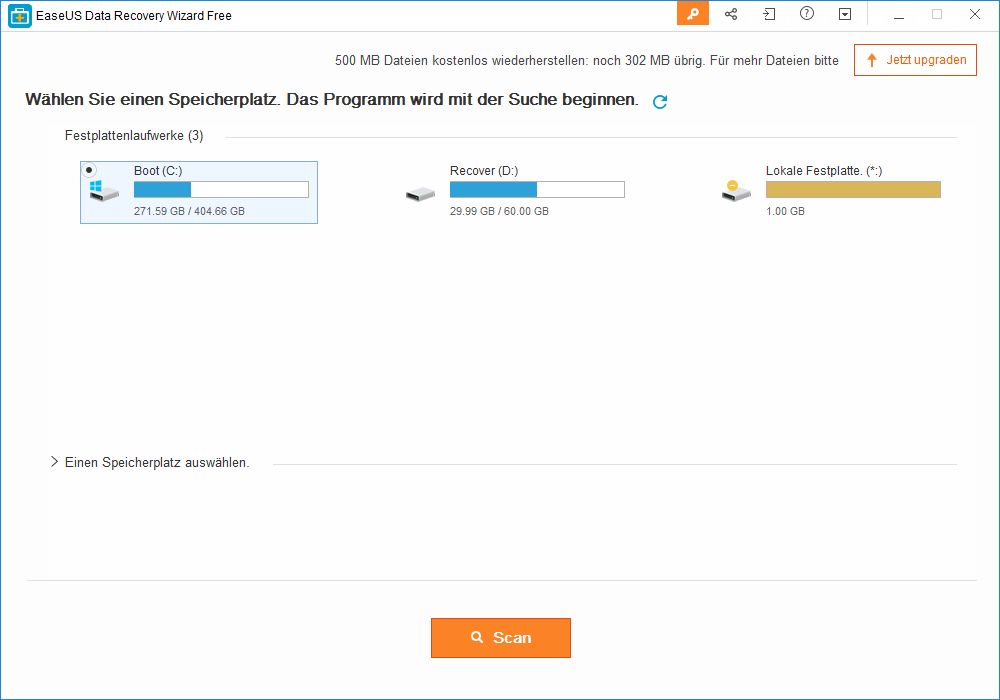

Mit EaseUS Recovery wird die Festplatte erkannt und gelesen.

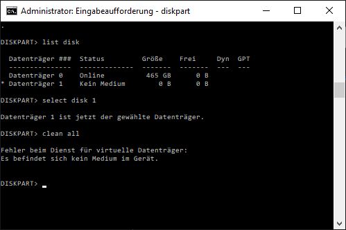

Wenn das Formatieren scheitert, solltest Du die Platte versuchen zu
löschen, z.B. mit Bordmitteln, also mit DiskPart.
https://www.intel.de/content/www/de/de/support/articles/000022179/memory-and-storage.html
Danach musst Du sie partitionieren und formatieren.
