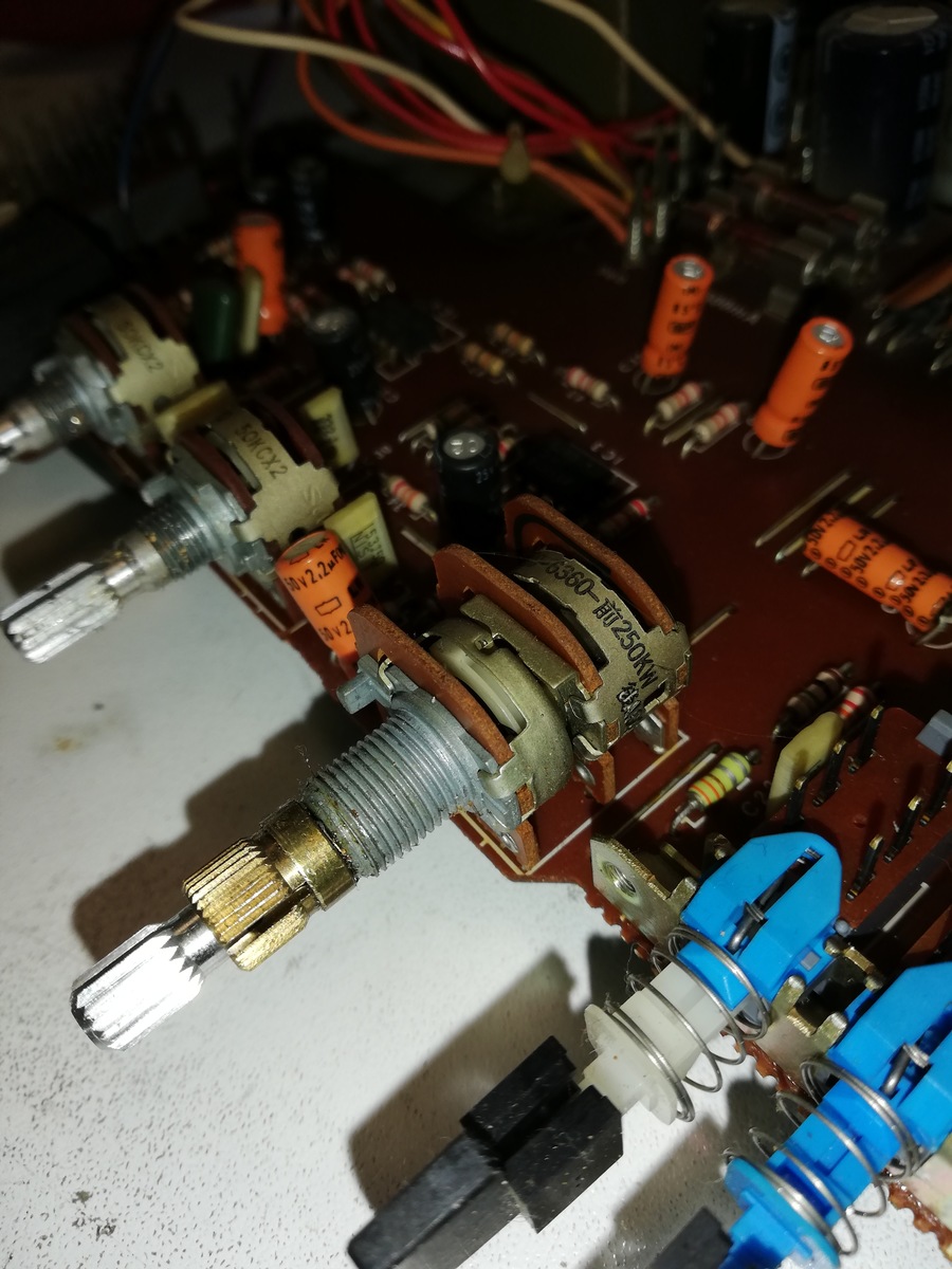

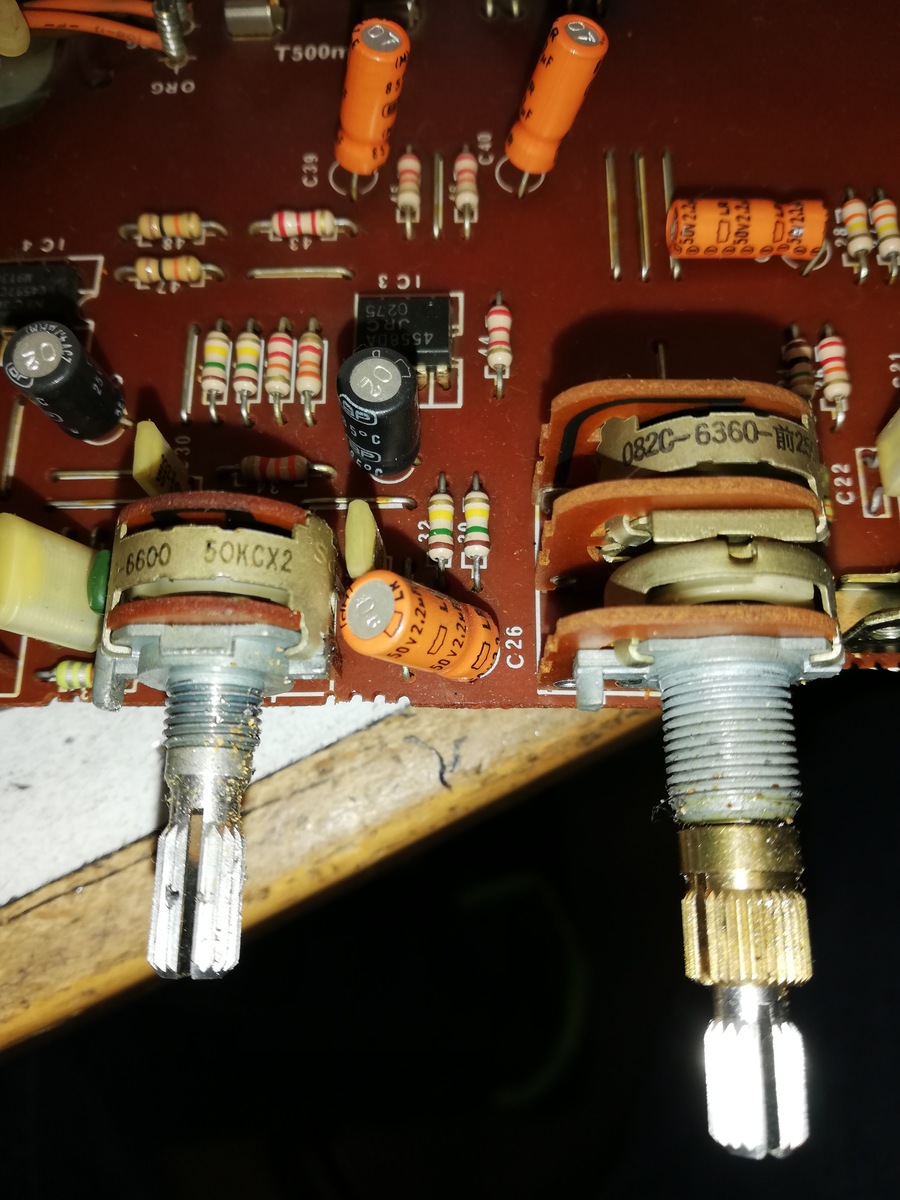

Hallo Leute, ich hab ein altes Radio zum reparieren bekommen. Hab auch soweit den Fehler lokalisiert.. jetzt kommt ihr im Spiel. Weiß einer wo ich so ein Tandempoti (sieh Bild.) her bekomme ? Auf dem Poti steht: 082C 6360 HV250KW Das spezielle an dem Poti ist das er 3x4 Pins hat. Hab sowas noch nie gesehen und leider konnte mir Dr. Google auch nicht weiter helfen. Bin für jeden Ratschlag dankbar. Gruß Michael

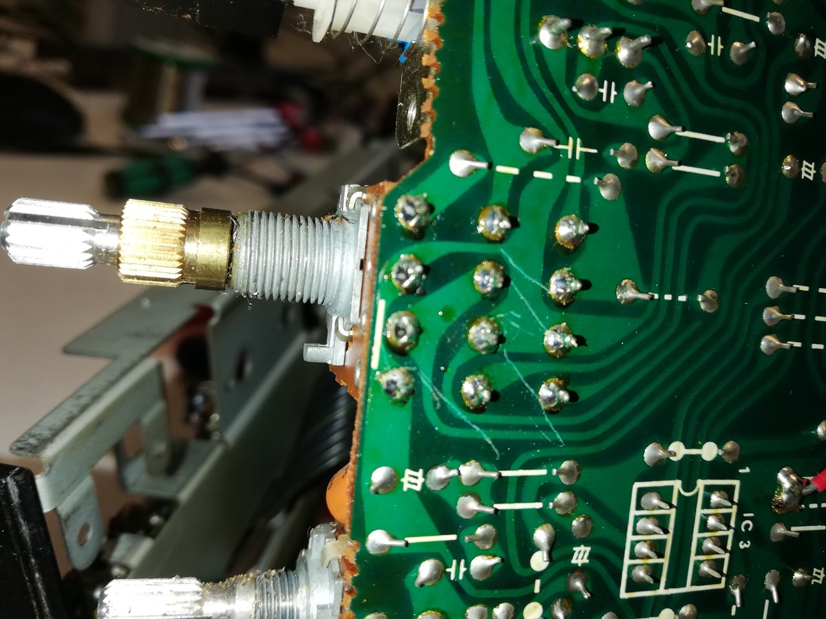

Das hat Stil kein Tandempoti! Was ich st denn genau defekt? Ich sehe auf dem unscharfen Foto zumindest niest einige kalte Lätsellen. Poti auslöten und nachmessen ob es defekt ist. Ich vermute es ist ganz.
Michael V. schrieb: > Weiß einer wo ich so ein Tandempoti (sieh Bild.) her bekomme ? Besser nach Stereo Poti suchen, dann findet man einiges.

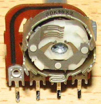

Hi, zu den 4 polen könnten eventuell die Bilder hier helfen.

Potentiometer mit Mittelanzapfung werden zur Klangregelung benutzt. Google Suchbegriff: Potentiometer Mittelanzapfung Loudness

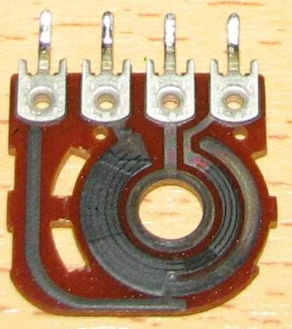

Hallo Michael V. schrieb: > Weiß einer wo ich so ein Tandempoti (sieh Bild.) her bekomme ? Nein. > Bin für jeden Ratschlag dankbar. Was ist denn dran kaputt? Kratzt es? Hat es Aussetzer? Da ich so etwas gerade letztes Wochenende gemacht habe: Auslöten, zerlegen, reinigen, ein wenig Vaseline dran, zusammenbauen, einlöten, freuen. MfG
Was oft hilft, aber nicht immer. Manchmal ist auch tatsächlich die Kohlebahn tatsächlich hinüber. @TO: das Originalteil noch irgendwo zu ergattern dürfte der berühmten Suche der Nadel im Heuhaufen gleichen.

Michael V. schrieb: > Jop das Ding ist am kratzen. Da hatte ich schon welche wo sich nur Staubflusen drin angesammelt hatten. Man sieht es auf den Bildern nicht nicht genau, aber es sieht fast so aus, als wäre es nicht komplett geschlossen. (Spalt zwischen Metallteil und Platine?) Mal genau (Lupe und viel Licht) anschauen, eventuell kann man es reinigen ohne es zerlegen zu müssen.
Das ist ein Doppelpoti, bestehend aus einem Stereopoti (Lautstärke) und einem Einfachpoti (Balance). Das wirst Du wohl nur aus einem baugleichen Gerät kriegen.

Michael V. schrieb: > Das spezielle an dem Poti ist das er 3x4 Pins hat. Dann werden es wohl 3 Potis sein, zwei davon auf der einen Achse, dass dritte auf der anderen.
Michael V. schrieb: > Falls ich nichts unter Potentiometer Mittelanzapfung finde.. probier ich > das mal mit ausbauen und reinigen. Wenn die Kohlebahn breit genug ist, kann man den Schleifer oft neu justieren, sodas er auf einer neuen Stelle "krazt".
...sieht doch alles super aus. Mal doe Kontaktlaschen / Nieten prüfen, wo der Lötpin an die KohleLB geht. Säubern, fetten, testen. Klaus.
Erst mal Kontaktspray rein und ausblasen, vielleicht reicht das schon. Ich hatte aber auch schon durchgebrochene Schleifer oder die Halterung (Plastiknietverbindung) des Schleiferblechs war abgerissen.

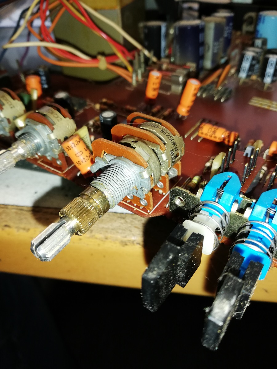

Christoph db1uq K. schrieb: > Erst mal Kontaktspray rein und ausblasen Da es ja eh schon offen ist, würde ich alles mit Fensterleder schön sauber wischen, die Schleiferfedern ganz vorsichtig leicht nachbiegen und nur die Achse mit wenig Uhrenfett einreiben.
Hallo Michael, die Platine sieht nach einem Philips Autoradio aus den 80igern aus der 7xx-Serie aus. Falls ja, welcher Typ ist es? Von diesen Spezial-Potis habe ich sicher noch einige rumliegen. Viele Grüße Roland
Roland H. schrieb: > Autoradio Im 4.Bild sehe ich da einen Netztrafo.
