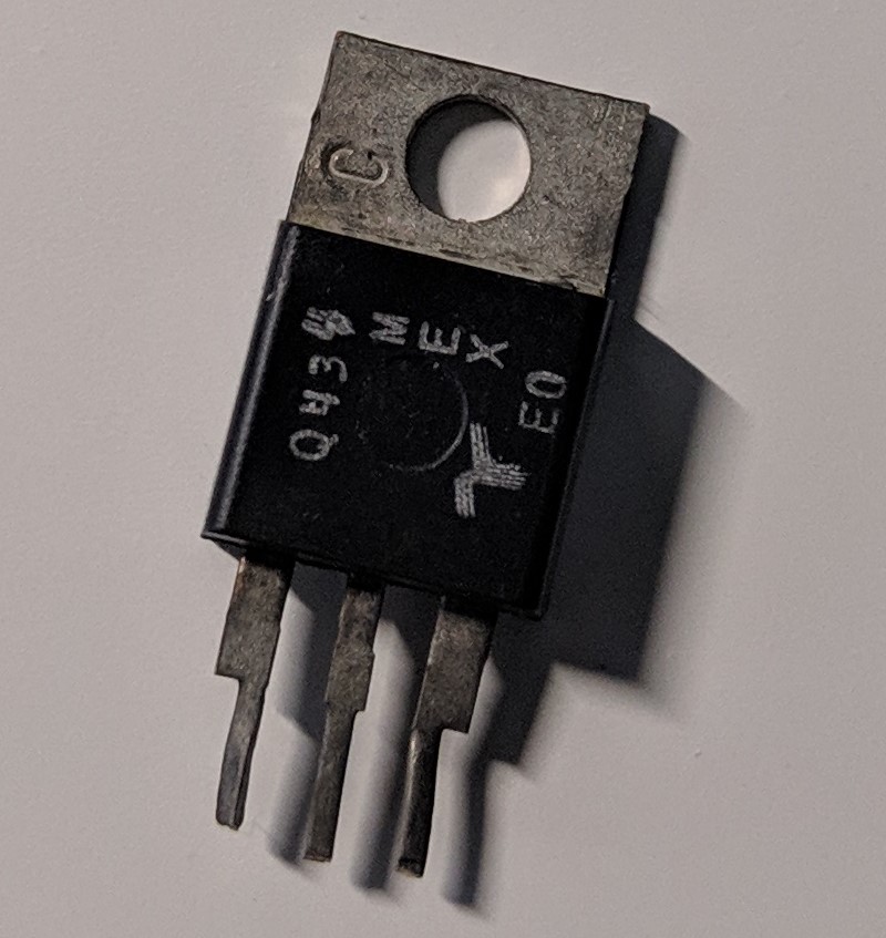

habe einen defekten BuschJäger Timac Ferndimmer 2265. Dieser schaltet
sich zeitweise von alleine wieder ein. Nun habe ich folgendes Bauteil in
Verdacht. Augenscheinlich würde ich behaupten das es sich um einen Triac
handelt. Nur leider helfen mir die angaben auf dem Bauteil überhaupt
nicht weiter um herauszufinden was genau es sich handelt und was ich für
ein Bauteil als alternative einsetzten kann.. Hat jemand einen schlauen
Tip für mich? Danke

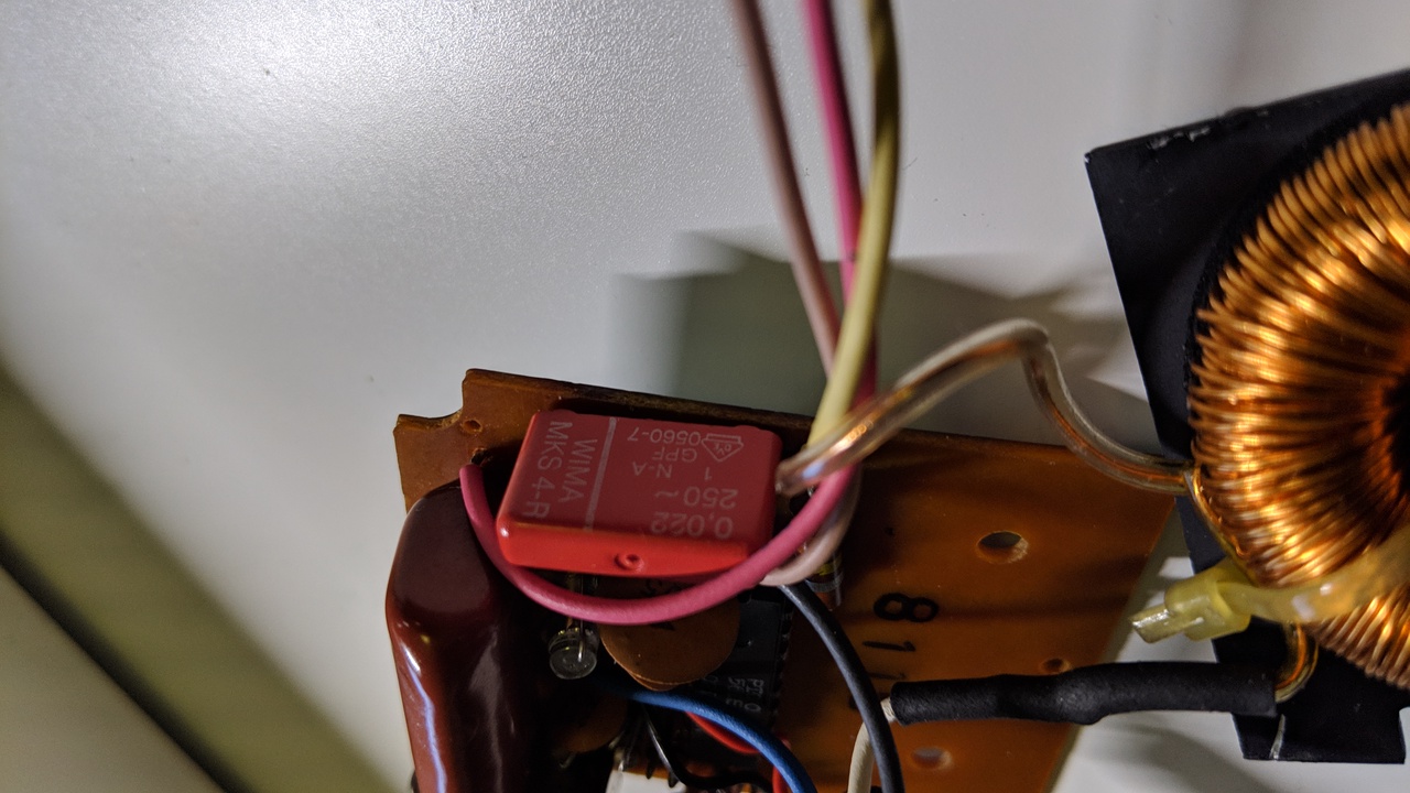

Defekter Kondensator war auch mein erster Verdacht. Allerdings habe ich
alle Kondensatoren durchgemessen und die Kapazität passt auch soweit mit
dem angegebenen Werten überein. Möglich das der trotzdem nen Schuss hat?
Auf dem Triac steht leider nicht mehr und es sieht auch nicht so als war
da mal mehr drauf..
Gast #5745342
> da mal mehr drauf..
Glaub ich dir ja, aber so bleibt halt nur anhand der Schaltung auf die
Daten zu schließen. Es wird ja eine Angabe zur Belastbarkeit des Dimmers
geben, daraus ergibt sich schon mal die Stromtragfähigkeit des Triac.
Spannungsfestigkeit ist sicher 600V, und die Gateempfindlichkeit müsste
man eben anhand der restlichen Schaltung ermitteln. Kann man da was
zeigen?

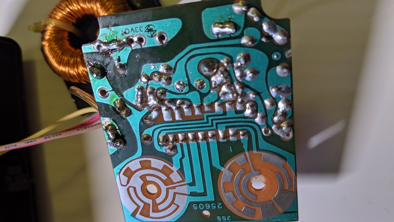

Gast #5745369
Paar Fotos hätte ich noch. Schaltplan oder ähnliches ist leider nichts
zu finden.
Kann ich den Triac irgendwie mit einem Multimeter testen?. Ansonsten
habe ich hier noch ein LCR Tester der auch Triacs testen können soll.
Der erkennt ihn allerdings nur als 2 Widerstände
Gast #5745378
Oha, das ist ja ne Antiquität, 220V und auf dem µC(?) noch das Logo von
GI.
Prüfe auf jeden Fall die Kohlemassewiderstände.
Als Triac wirds sicher ein 4A/600V mit mittlerer Empfindlichkeit tun, zB
BT136-600.
