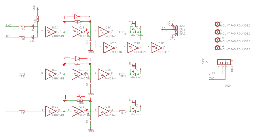

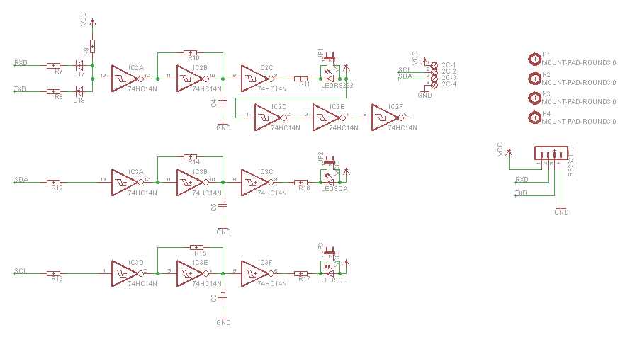

Ich habs mir damals so gelöst wie im Anhang.
R7, R8, R12 und R13 jeweils 100k für geringste Belastung.
R9 = 1M, der Rest kann sich jeder nach seinen Bedürfnissen auswählen.
Bei Interesse kann ich noch die Eagle-Dateien nachreichen.
Gruss Chregu
A. S. schrieb:
> Und wofür R10 & Co?
Zusammen mit C4 & Co
Gerhard O. schrieb:
> monostabilen Pulsverlängerer
Ups, seh grad, die sind ja Push/Pull, irgendwas habe ich da in der
realen Schaltung reingeändert...
Gruss Chregu
Edit: Ja hab da Kratzungen auf dem Print und andere Bauteile (+Dioden),
so wie im Anhang sollte es sein.
