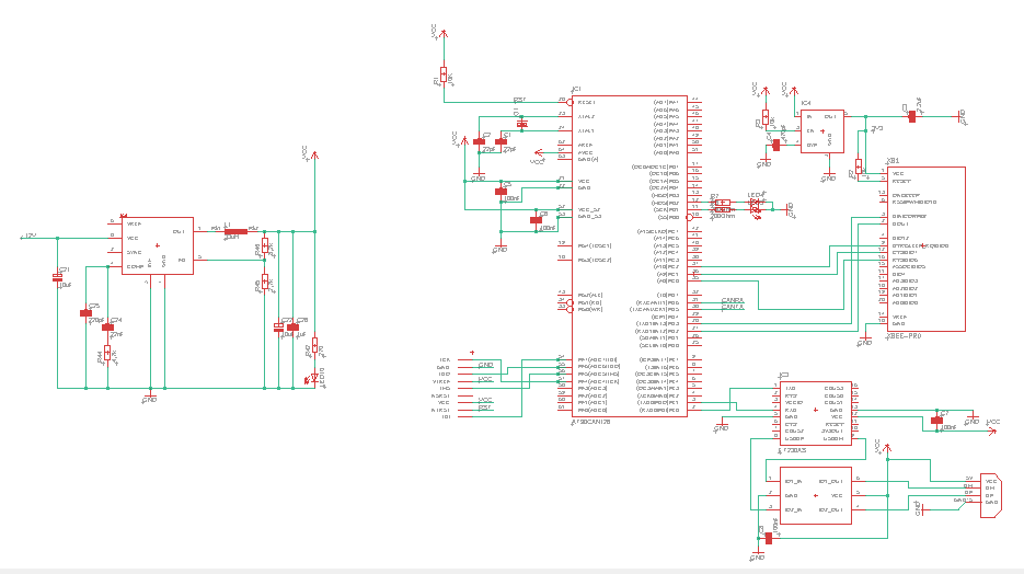

ich habe auf meiner Platine ein Spannungsregler von ST verbaut und zwar
geht es genauer um den L5970D
(https://www.st.com/en/power-management/l5970d.html)
Ich habe eine Eingangsspannung von 12V und mache daraus 5V.
Meine Widerstandskombinationen sind 2,7k und 8,2k oder 3,3k und 10k.
Ich habe folgendes Problem: Egal ob ich den Rest der Platine bestücke
oder nicht verändern sich die Widerstände negativ und ich messe
lediglich
~2,3k und ~5k. Und somit messe ich nach dem L5970D keine 5V sondern
mehr.
Nun ist die Frage was an dem Aufbau falsch ist.
Auf meiner Platine habe ich die Diode vergessen, doch diese nachträglich
verbaut.

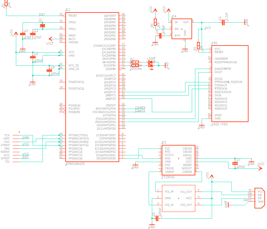

Im Anhang ist die komplette Platine zu sehen. Evlt liegt dort irgendwo
ein Problem, welches ich übersehen habe.
Ich weiß echt nicht mehr weiter, egal was ich versuche.
Vielen Dank für die Hilfe

Oh sry....

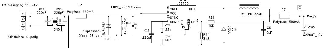

Genau Matthias, das ist der Schaltplan aus dem Datenblatt. So habe ich
meine Schaltung auch aufgebaut.
Habe nochmal die Bilder in besserer Auflösung hochgeladen.
Wie schon gesagt... Habe die Diode vergessen aber nachträglich
draufgelötet.
Vill findet ihr hier ja noch einen gorbfahrlässigen Fehler.
Vielen Dank

Also ich habe heute das ganze im Labor an eine Last gehängt.
Am Anfang wurde der Eingang auf 5V (bis 70mA) geregelt.
Habe ich aber ein die Last hochgedreht, ist irgendetwas passiert und es
waren dann 12V hinter dem Regler zu messen. Also Regler ist kaputt.
Dann habe ich einen neuen drauf gelötet und siehe da es geht wieder.
Aber auch wieder nur bis 70mA. Danach gleiches verhalten.
Der Rest der Platine ist nicht bestückt. Lediglich die Bauteile für den
L5970D
