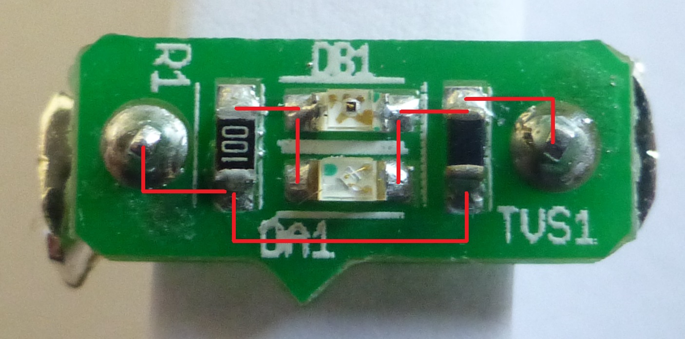

da ich leider nur gefährliches halbwissen habe, wollte ich mal
probieren, ob mir hier jemand weiterhelfen kann.
Es geht um diese kleine LED-Schaltung auf dem Bild, die als
Zustandskontrolle für eine Fahrwerk mit drei Modi dient. Die
Leiterbahnen habe ich farblich nachgezeichnet, weil die in einer
Zwischenschicht liegen und so kaum erkennbar sind. Die LEDs sind
antiparallel geschaltet. Je nach Polung leuchtet entweder die rote oder
die blaue LED. Für den dritten Modus werden die LEDs mit Wechselstrom
angetaktet (lila). Die LEDs und der Vorwiderstand sind mir soweit klar.
Aber was ist das für ein Bauteil rechts neben den LEDs und was bewirkt
das?
Vielleicht kann mir ja jemand helfen. Ich muss die Schaltung nachbauen
und in einen vorhandenen Schalter integrieren. Muss aber nicht unbedingt
Mikro-SMD sein.
Danke schonmal...Meik
> das?
Das ist eine TVS Diode (Transient Voltage Suppressor)
So eine Diode sperrt bis zu einer bestimmten Spannung.
Steigt die Spannung weiter, beginnt sie zu leiten.
Damit können Spannungsspitzen (laienhaft ausgedrückt) abgeleitet werden.
Die dabei entstehende Energie wird in der Diode verheitz. Daher darf die
Spannungsspitze auch nur kurz sein, so dass die TVS Diode nicht
überhitzt.

Das ist dann wohl eine bidirektionale oder? Ist die wegen der in einem
Modus anliegenden Wechselspannung da verbaut oder wegen möglichen
Spannungsspitzen, weil KFZ-Stromnetz?
Was für Parameter wird die haben? angesteuert wird mit 5V.
Gruß...Meik

Ja, die ist definitiv bidirektional. Sonst würde sie beim Umpolen sofort
leiten.
Welche Spannung die hat? Auf jeden Fall größer 5V und sinnvollerweise
sollte sie sicher klemmen, wenn die Spannung größer als die maximale
Sperrspannung der LED ist.
Maximum Reverse Standoff Voltage > 5V
Clamping Voltage < Maximum Reverse Voltage der LED
Das wäre Ideal.
Wenn du da keine passende findest, dann ist die Einhaltung des
Parameters "Maximum Reverse Standoff Voltage" wichtiger.
Da das zwei antipüarallele LEDs sind, brauchen die sicherlich keinen
Schutz vor zu großer Reversespannung.
Also wohl reiner Überspannungsschutz.

Wenn schon umbauen: die TVS würde ich lassen wo sie ist und die beiden
Widerstände links horizontal anbringen. Dann musst du nur die Verbindung
zwischen der oberen LED und dem oberen Widerstandspad unterbrechen,
ebenso die Verbindung zwischen den LEDs links, dafür eine Brücke über
das alte Widerstandspad legen.
Die Widerstände dürften dann zwischen den LED-Pads und den alten
Widerstandspads reinpassen.

>Wenn ich die Farbe im Wechselstrommodus noch etwas anpassen wollen würde
>und die LEDs (weil rot meistens heller ist) mit unterschiedlichen
>Vorwiderständen laufen lassen würde, würde das dann so aussehen, oder?
Ja, aber dann gibt's keinen impliziten bzw. Gegenseitigen
Reversespannungsschutz mehr, bzw. die Reversespannung kann jetzt soweit
steigen, wie die TVS das erlaubt. Kommt jetzt drauf an, was die TVS
durchläßt, bzw. die LED max. offiziell vertragen. Wenn das Ding aber nur
mit 5V betrieben werden soll, und Spannungsspitzen eher unwahrscheinlich
sind, dann betrachte ich das noch als rel. unkritisch (wenn die LEDs die
üblichen 5V reverse vertragen)
