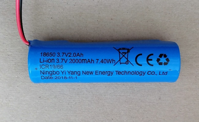

Sicher das dort ein Li-Ion Akku verbaut ist? Auf der Verpackung sehr ich keinen Hinweis dazu.
Tom schrieb: > Sicher das dort ein Li-Ion Akku verbaut ist? Ja.

Georg M. schrieb: > Auf der Verpackung vom Solarstrahler steht geschrieben: > Geeignet für extreme Temperaturen unter -20°C. > > Kann man das glauben? Auf der Verpackung steht auch: "Arbeitszeit 130min" und "LED-Leistung 2x5W" 130min sind 2,16h, multipliziert mit 10W sind das 21,6Wh. Der Akku hat aber nur 7,4Wh, also 1/3 der notwendigen Kapazität. Man darf also nicht glauben was auf der Verpackung steht.
Beim entladen hätte ich weniger Bedenken. Aber mal schauen was der Akku macht wenn er bei -20C über die Solarzelle geladen wird. Könnte den Akku wirksam zerstören.
Li-Akkus bis zu spezifizierten -20°C gibt's auf alle Fälle. Z.B. INR18650-25R von Samsung, wenn auch bei dieser Temperatur mit geringerer Leistung. Ob das aber auch für Dein Exemplar gilt, sei mal dahingestellt.

Der LiIon-Akku hat seine Nennspannung bei -20° schon noch an den Klemmen messbar. Allerdings ist er dann nicht mehr wirklich belastbar, auch die Hochstromzellen nicht. Eine Hochstromzelle die im warmen Zustand locker die 30A liefert schafft das bei -20°gar nicht erst und verreckt dann in kürzester Zeit. Hab ich mit einem Werkzeugakku selber schon getestet... Meist werden aber bei diesen Lampen liFePO4-Zellen eingebaut. Die haben zwar weniger Nennspannung und -Kapazität sind aber gegen Tieftemperatur viel toleranter.
