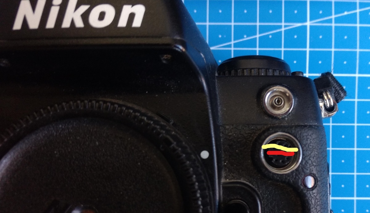

Hallo, ich möchte mir für meine alte Nikon F100 ein Datenkabel basteln. Leider kann ich keine Detail zur Bauform des 10-poligen Anschlusses finden. Die Pinbelegung ist leicht zu finden, aber nich um was für einen Steckertyp es sich handelt. Ich vermute es ist ein M12 Mini Din,..aber ich weiß es halt nicht genau. Anbei ein Beispielbild. Grüße Peter

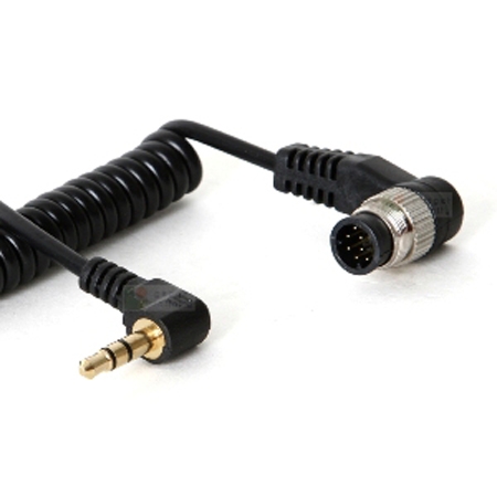

Ja der ist im Prinzip propitär, aber es gibt soviele Nachbauten. Leider aber nur als Auslösekabel mit drei Adern. Ich brauch mehr,...und bei verfügbaren ist der Stecker abgewinkelt. Deshalb wäre es einfacher, nur den Stecker zu kaufen.

Es soll wohl irgendeine Mini-DIN-Variante geben, die die gleiche Kontaktanordnung hat, aber mechanisch stabil ist das nicht. In den sauren Apfel beißen und das vorgesehene Datenkabel im Original kaufen ist nicht? Das heißt "MC 33". Alternativ nimmst Du ein Fernauslöserkabel mit passendem Stecker (vorausgesetzt, daß alle Stifte im Stecker vorhanden sind), entfernst das angespritzte Plastik des Steckergehäuses, lötest Dein Wunschkabel an und verpackst das ganze in "Sugru" oder einer vergleichbaren Masse.

Peter B. schrieb: > Ich vermute es ist ein M12 Mini Din,..aber ich weiß es halt nicht genau. Am einfachsten wird es sein, wenn du ein paar Maße nennst.
Hallo, der Durchmesser der Buchse beträgt innen (rot) 7mm und 11mm bis zum Gewinde (gelb). Es gibt einen Lumbergstecker, welcher passen könnte. Auf einer Website wurde ein Stecker für Camcorder von Phillips oder JVC erwähnt. Dieser hat nur die acht umlaufenden Pins. Das wäre auch gut. Ich konnte so einen aber nicht finden. Ein N1-Kabel könnte man umarbeiten. Wäre aber umständlicher als einfach nur die Stecker zu nehmen, die Kabel ranzulöten und Schrumpfschlauf drum zu machen. Danke für eure Mühen.
