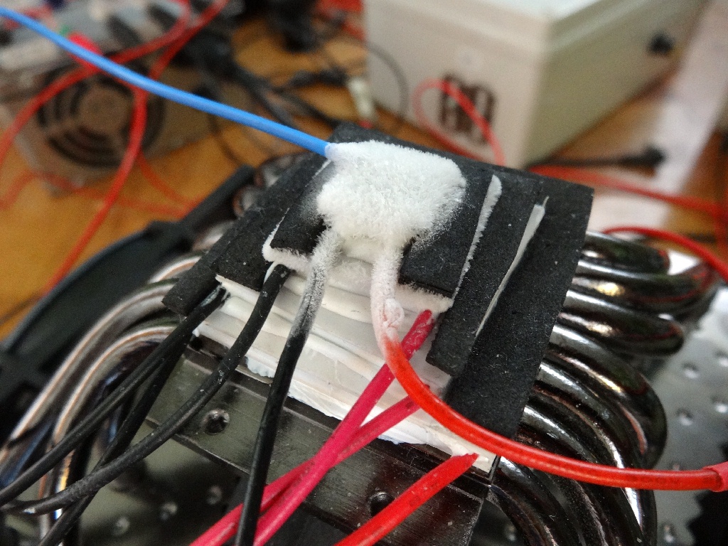

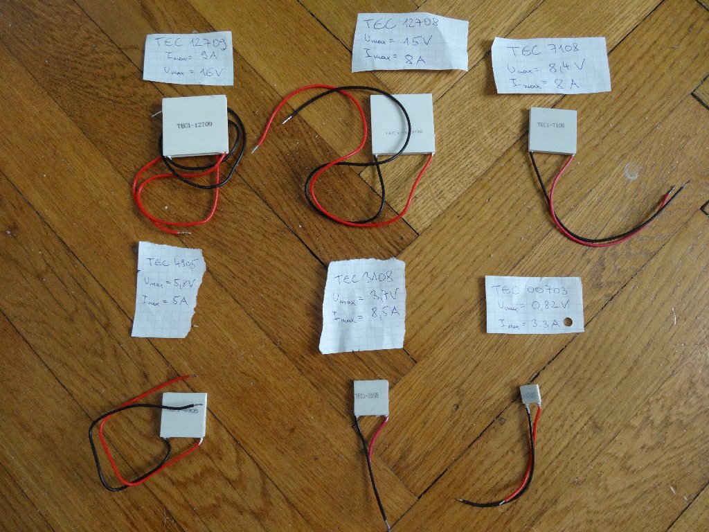

Also ich habe schon so einige Peltierelemente aus Fernost bestellt u.a.
erst unlängst für dieses Projekt:
https://www.youtube.com/watch?v=D50O0oRjsLE
Zum einen sind bisher alle Elemente seitlich mit Silikon geschlossen
gewesen, ausnahmslos. Zum anderen streut die Qualität doch sehr stark.
So habe ich einige Elemente, die eine deutlich geringere Stromstärke und
damit Leistung besitzen. Zum Beispiel flossen bei einem 12709er mit
16V/9A bei 16V nur rund 4A, also deutlich weniger als der Normwert.
Andere wiederum lieferten fast zur Gänze die Vorgaben. Welche Qualität
man erwischt ist aber reine Glücksache. Wenn man einmal von einem
Versender ein gutes Modell erhalten hat, einfach Verkäufer merken und
wieder bestellen...
