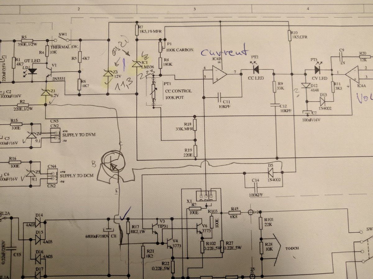

Das Fehlerbild war: Channel A liefert keine Ausgangsspannung, Channel B
fehlerfrei.

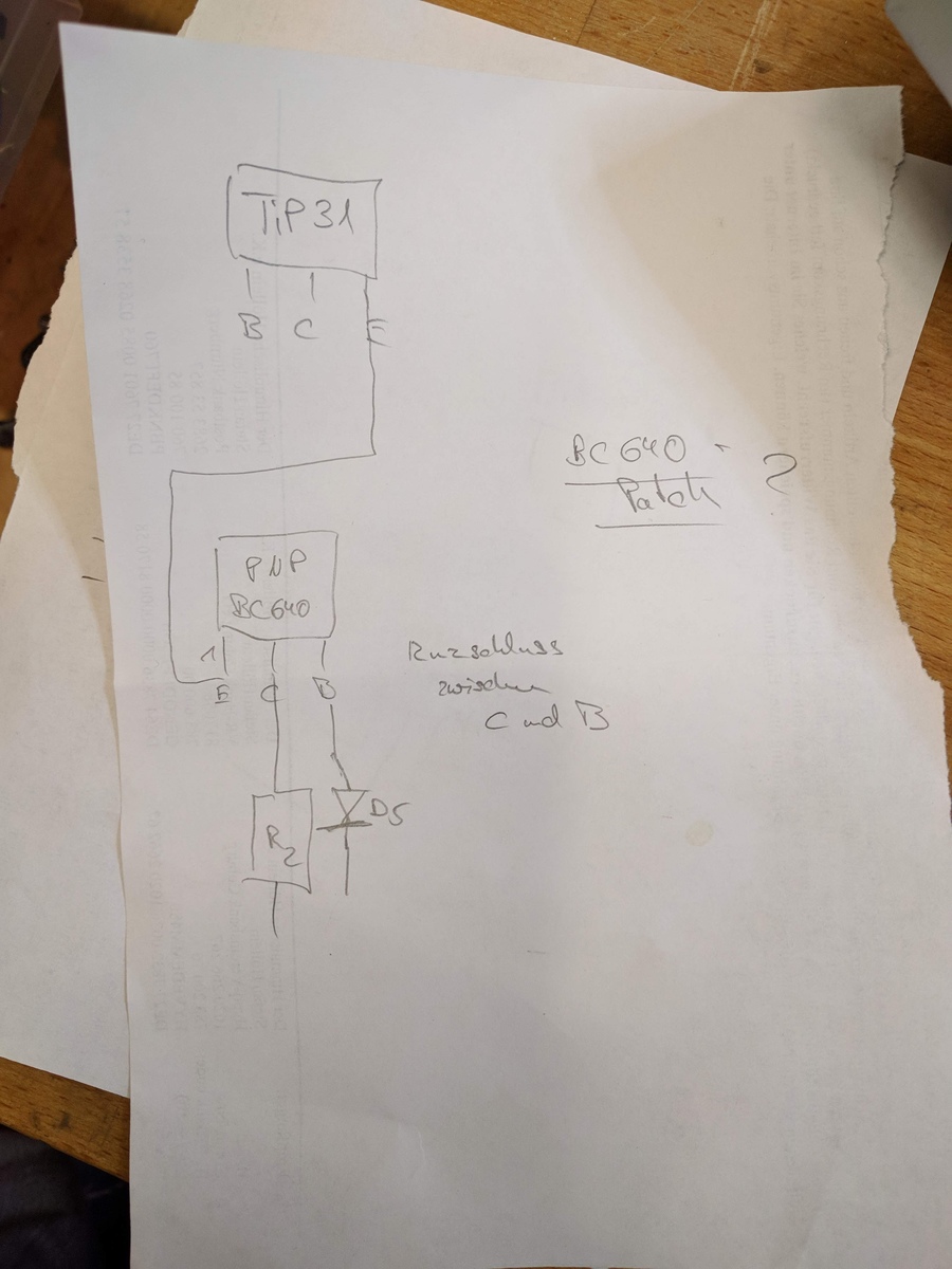

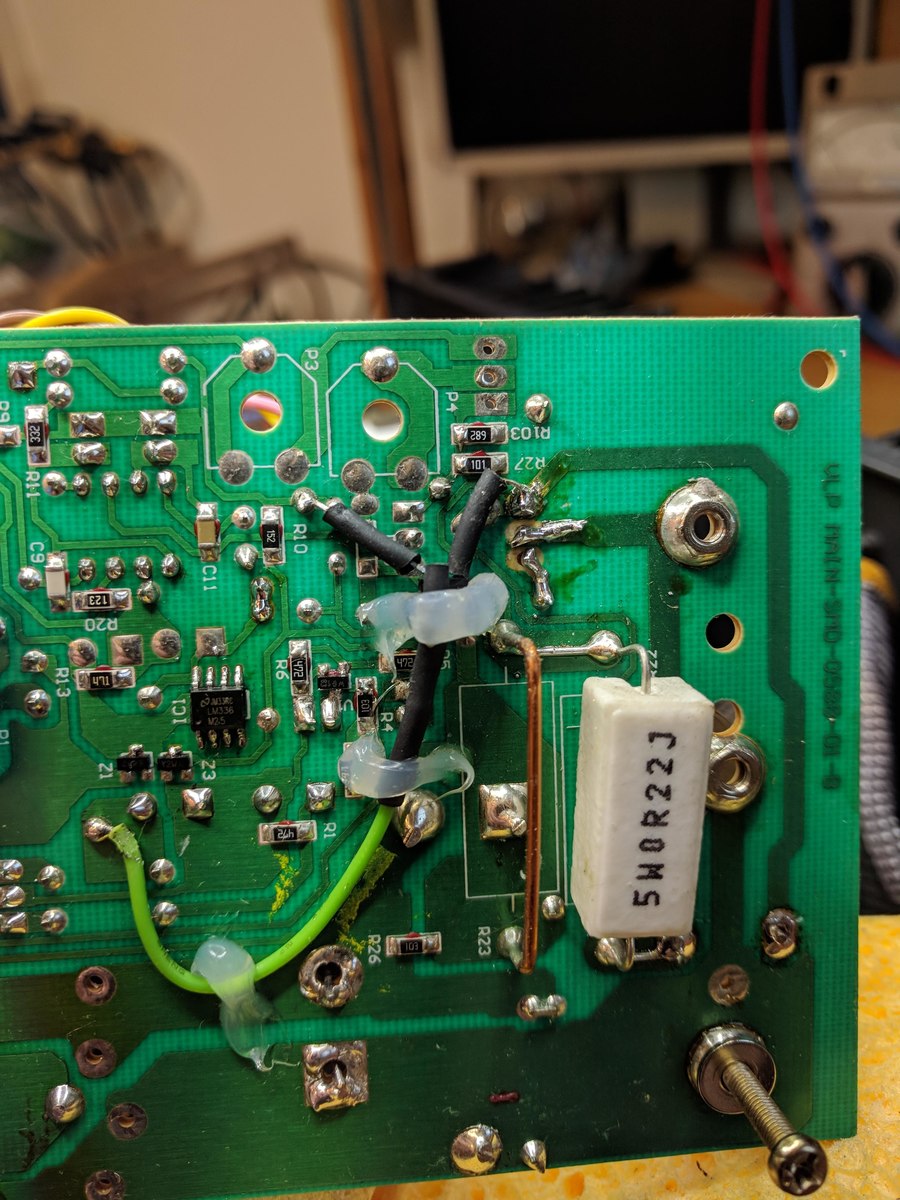

Fehlerursache: Zwischen Regelung und Leistungsteil war ein "komischer
Patch" mittels BC640-PNP realisiert. Dieser Transistor war defekt und
hat einen Kurzschluss verursacht.
Ich habe diesen Patch erstmal komplett entfernt und das Netzteil laeuft
wieder.

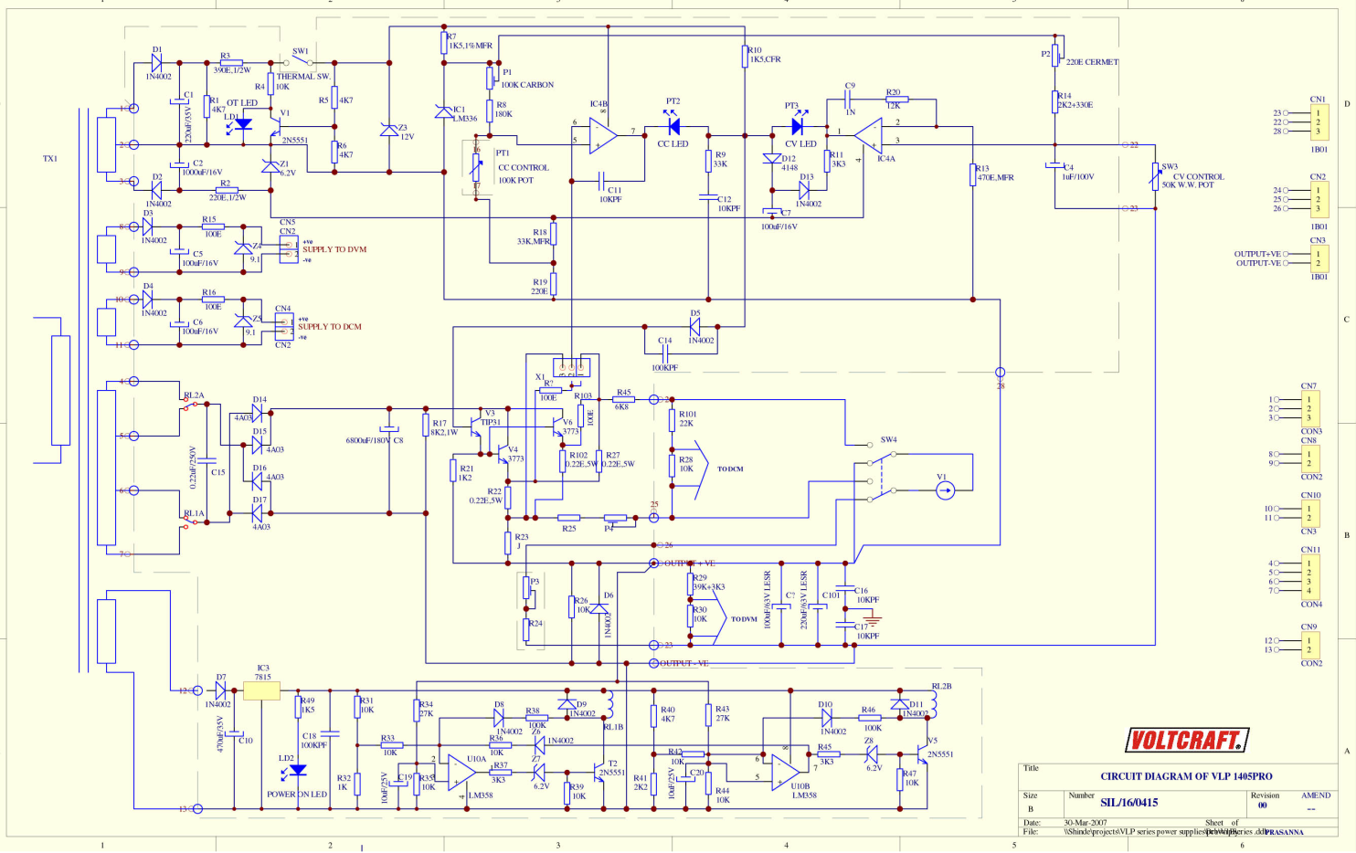

Hat jemand eine Idee, wozu dieser Patch dienen soll und, ist das so
original oder hat da bereits jemand Hand angelegt?
(Schaltplan, Bild v. Pach und Verschaltung als Bilder eingefuegt!)
Weiterhin ist als IC1 ein LM336 als Spannungsreferenz eingesetzt. Ich
messe an dieser Diode allerdings nur 2,08V. Das sollte ja eigentlich
etwas höher liegen. Was könnte dafuer die Ursache sein? Die
nebenliegenden Zener liefern die richtigen Spannungen (Z1, Z3). Ich habe
den LM336 bereits ausgewechselt - ohne Wirkung. Der Widerstand R7 ist
wie spezifiziert.

Gast #5746934
Voranstellen sollte ich, dass ich da auch nur Vermutungen anstellen
kann.
Im letzten Jahrtausend gab es einige Nachbesserungen an
Netzteilschaltungen zum Lesen in den einschlägigen
Elektronikbastlerheften. Fliegende Schaltungsergänzungen dienten dabei
vorwiegend der Verbesserung von:
1) Reduzierung des Regelüberschwingers.
2) Erreichen von kleinen Ausgangsspannungen bis unter 1V
3) Foldback-Charakteristik bei Erreichen der Strombegrenzungsschwelle.
4) Spannungsabhängigkeiten von Strombegrenzungen reduzieren

Zum LM336 und der zu niedrigen Referenzspannung gibt es aber eine
Loesung: Die Platine legt die Adj.-Pin der Referenz auf Masse - mit dem
ungewollten Effekt. Mir ist nicht ganz klar, warum Platine und
Schaltplan hier auseinanderweichen. Wenn ich den Pin offenlasse, habe
ich die Referenz mit 2.48V... Und das Netzteil laeuft wie erwartet
fehlerfrei in den Spannungen 0..44,5V und bis 5,36A.
Super, Reparatur erstmal erfolgreich...
