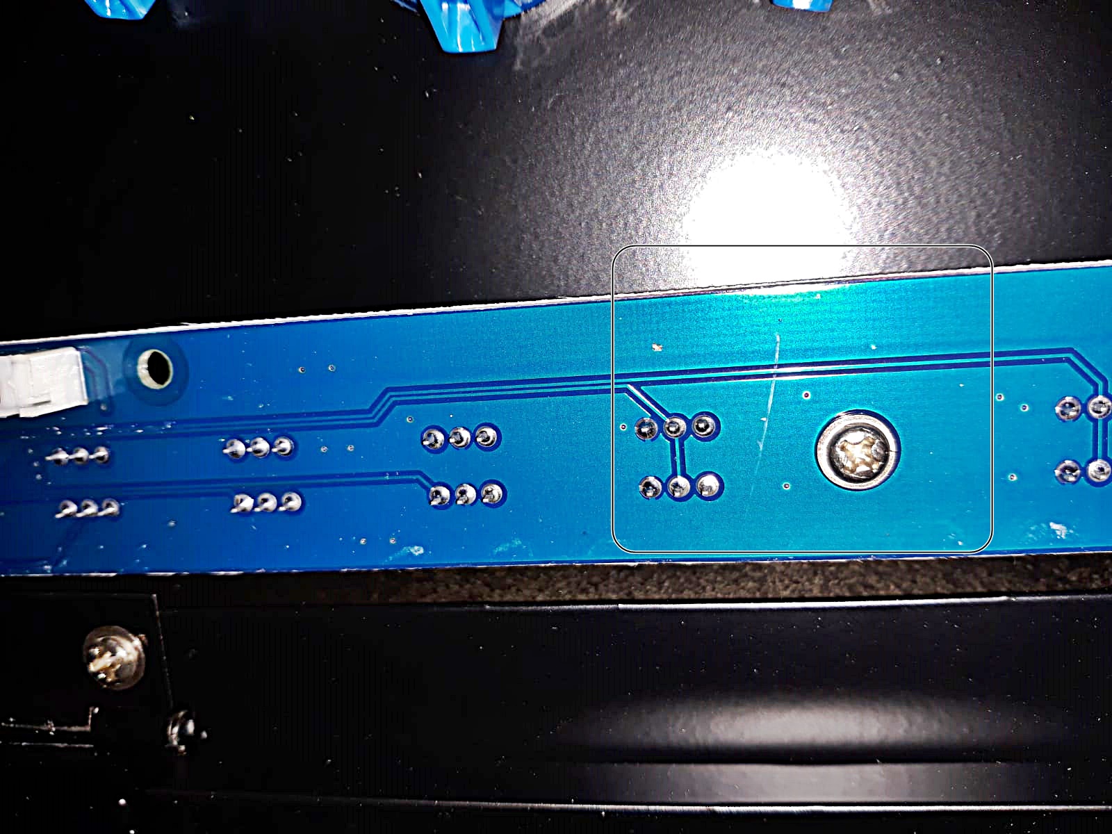

ich habe auf der Platine zu einem Spielecontroller diesen Kratzer
entdeckt. Da ich von Platinen so garkeine Ahnung habe, wollte ich
fragen, ob die Leiterbahn dadurch beinträchtigt werden kann. Die
Buttons, die dort angeschlossen sind funktionieren soweit ich es
beurteilen konnte.
Diese "Leiterbahn", ist die auf der sichtbaren Seite oder auf der
anderen Seite der Platine ?
Vielen Dank für eure Antwort!

Wie ist denn die Platine aufgebaut ? Unter dieser Einkerbung /
Leiterbahn ist dann eine leitende Metallschicht ? Wie dick ist die in
etwa ?
Ich frage, da ich den Controller gerade in einem Arcade Automaten
verbaue. Am Ende ist alles zusammengeleimt und ich kriege das Teil dann
nur mit viel Aufwand wieder raus...
"Ist diese Platine beschädigt?"
Kommt drauf an, wo Sie Ihre Schmerzgrenze ansetzen.
Wenn ich so eine Qualität bei einem Serienprodukt bekommen
wurde, wäre die Platine für mich persönlich defekt.
Da müssen keine Kratzer im Lötstopplack sein oder sogar den
Kupfer-Layer ankratzen.
Bei einem Prototypenaufbau wäre es mir (so, wie es das Foto zeigt) egal.

Stefanus F. schrieb:
> Etwas dicker als eine Alufolie, typischerweise etwas um 50µm.
Was soll da 50µm dick sein?
Bei Standardplatinen ist wird eine Kupfermenge von 1 oz/ft² aufgebracht.
Das ergibt dann eine Schichtdicke von etwa 35 µm.
Für spezielle Einsatzzwecke sind auch ganzzahlige Vielfache davon (70µm,
105µm) oder die Hälfte (17.5µm) üblich.
Ich habe "um 50µm" geschrieben, weil die gängigen Platinen 35 oder 70µm
Materialstärke haben. War daran etwas grundsätzlich falsch?
Ich glaube nicht, dass detaillierte Angaben dem TO irgendwie weiter
helfen.
