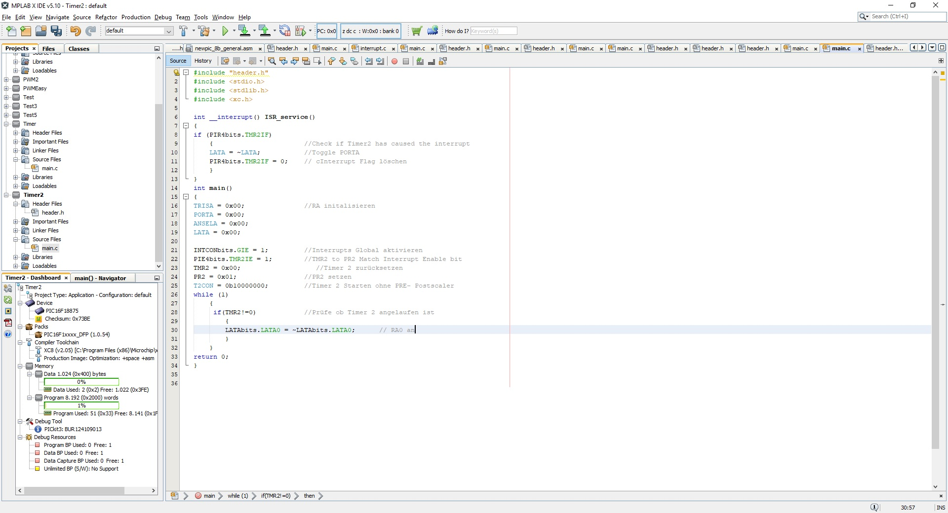

Hallo liebe Gemeinde,
ich habe leider ein Problem mit dem TMR2 auf dem PIC16F18875.
Dieser läuft nicht an.
Timer0 läuft ohne jegliches Problem, auch mit Interrupt.

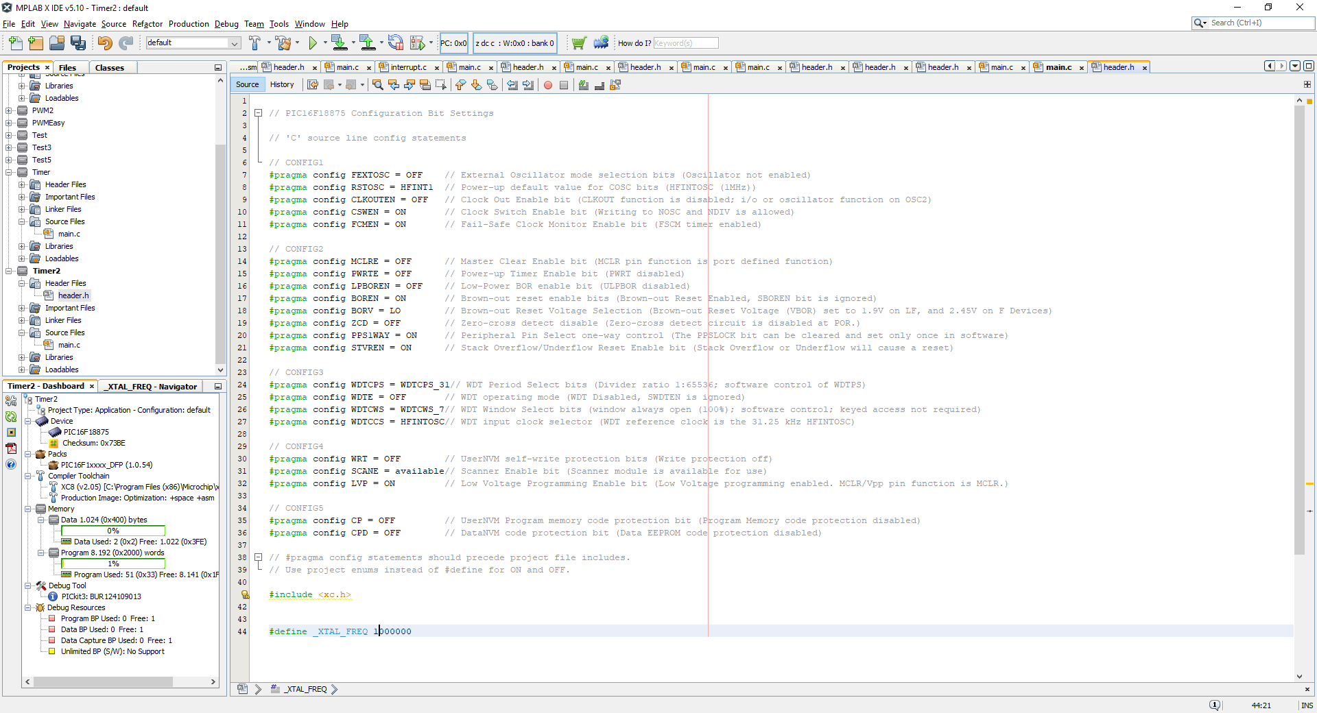

Quellcode auf den Fotos, damit ist es übersichtlicher.
Die LED's bleiben komplett aus, also funktioniert nicht nur das
Interrupt nicht, sondern der Timer läuft erst garnicht.
Besten Dank und liebe Grüße
von Volker S. (vloki)
Warum nicht debuggen mit PICkit?

T2CLKCON bedienen
neuer PIC Freund schrieb im Beitrag #5747106:
> T2CLKCON bedienen
Jo, gibt wohl noch mehr Register als T2CON, die man beachten muss...
von Fabian Ü. (ueker123)
Besten Dank, was die einfache Auswahl der Taktquelle so ausmacht.
Manchmal sieht man den Wald vor lauter Bäumen nicht.
