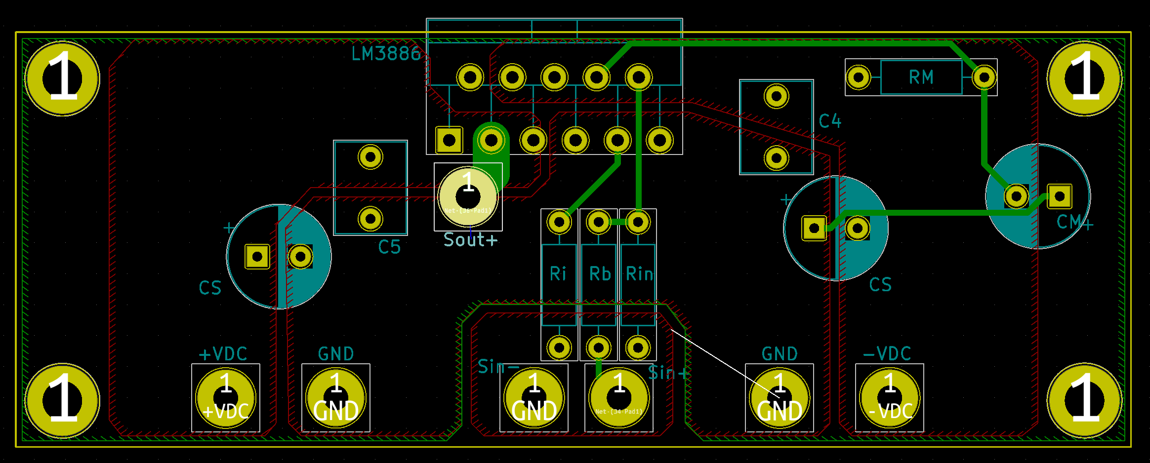

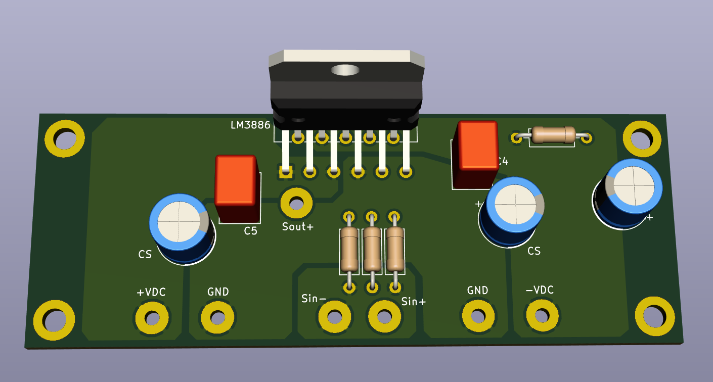

Moin,
ich habe schon ein paar Versionen des Gainclone gebaut, allerdings
bisher entweder gekauft oder diy mit fliegender Verdrahtung und
einfachster / schlimmster Masseführung. Jetzt habe ich mich mal an ein
eigenes pcb getraut und versucht, alles einfließen zu lassen, was ich
durch die langen Threats gelernt habe. Vor dem Herstellen möchte ich das
Ding gern mal euren kritischen Augen vorsetzen (vor allem in Sachen
Masseführung) ...
GRUNDKONZEPT: Die GND-Anbindungen der invertierten und nichtinvertierten
Chipeingänge haben ein eigenes Massefeld, dass ich über einen dünnen
Draht zum Stern führe. Das sind: Rin vom Line Eingang und Ri zur
Masseanbindung des Feedbacks (Ci habe ich bisher immer weggelassen).
Mehr Signalmasse habe ich bisher nicht identifiziert. M.E. darf der Mute
nicht an Signal-GND, der er direkt an V- hängt. Überall dort, wo auf der
Oberseite Platz ist, liegt "PowerGND". Zusätzlich habe ich auf der
pcb-Rückseite nochmals eine GND-Fläche, die wieder das Audio-GND
auslässt. Speaker-GND gehen direkt an den Stern.
- Macht dieses doppelt-gemoppelte Layout für PowerGND Sinn?
- Wie ich mit dem Netzteil umgehe weiß ich noch nicht. Entweder über den
Stern an die Amps oder direkt an die Amps + Extraleitung mit großem
Qerschnitt an den Stern.

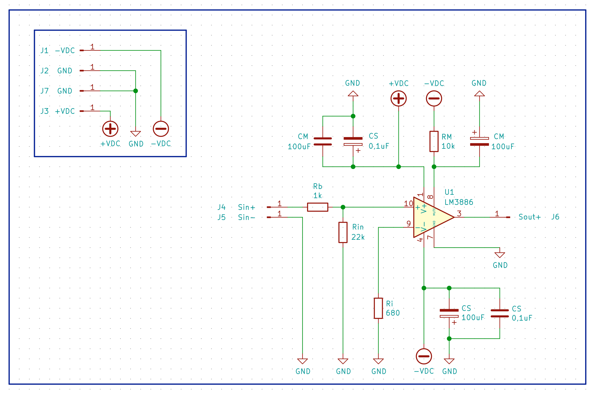

HINWEIS: Im Schema ist der Gain/Feedback-Resistor mit 22k (Pin3>9)
weggelassen, der kommt direkt auf die Beinchen.
Vielen Dank schonmal!
#5747108
> weggelassen
Wo kommt die Abstrusität her ?
Es fehlt noch einiges, je nach dem welchen Schaltplan man zu Grunde legt
https://www.loetstelle.net/projekte/gainclone/gainclone.html
https://www.instructables.com/id/DIY-HiFi-Gainclone-Power-Amplifier-2x68w-Class-A/
Deine Schaltung funktioniert so jedenfalls nicht. Du scheinst alles
weggelassen zu haben, was du nicht verstehst.
Auch ist deine ganze Masseführung weit weg vom sogenannten STERNPUNKT,
an den jede Leitung EINZELN zu gehen hat, auch wenn sie parallel in
dieselbe Richtung wie eine weitere Leitung geht.
Siehe den grossen Sternpunkt unter STEP4.
Ist nicht ganz richtig. Das Schaltbild entspricht ziemlich der "Typical
Application" von TI, und die funktioniert. Im Schaltbild des TO fehlt
die Verbindung von Pin 1 zu Pin 5; auf der Platine ist sie vorhanden.
Ist allerdings kein Gähnclown. Muss aber auch nicht. Ist eh Quatsch.

Gast #5747300
V- soll nicht nach rechts laufen, sondern zur linken Seite. Rechts vom
LM3886 macht man dann die ganze Audio-Input Seite. Dann sind Audiosignal
und Versorgungsspannung schön getrennt. Es überschneidet sich nichts
oder ist in der Nähe.
An Pin4 sind die 100nF und der 100µF zu weit weg, und zu klein. 1..2µ2µF
Folie + Elkos  1000 ... 4700µF so nach wie möglich ran. Wie geschrieben,
alles schön auf die Linke Seite.

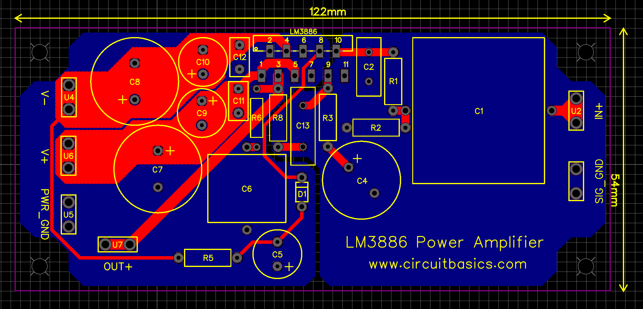

Gibt doch schöne Layouts, nur weil es ein "Gainclown" ist, muss das
Laout doch nicht auch schlecht sein.

#5747648
Jakob S. schrieb:
> klappt das für dieses Chip
Na dann, was interessiert dich also, wie man's richtig macht.
Wühlhase schrieb:
> da hat er es mit 20kHz und weniger zu tun
Die Bedeutung von Sternpunken hat nichts it der Frequenz zu tun, sondern
mit dem Verstärkungsfaktor. Bei seinem Design unbekannt, beim Gainclone
+34dB. Gerade wenn man wie er auf jede Bandbreitenbegrenzung aus
Unkenntnis verzichtet, darf nirgends auch nur 1/50 der Ausgangsspannung
auf das Eingangssignal durch Spannungabfall rückwirken.
Wenn da GND des Netzteil an den GND neben V- kommt und GND des
Lautsprechers an den GND neben dem V+ kommt, dann war's dan schon.

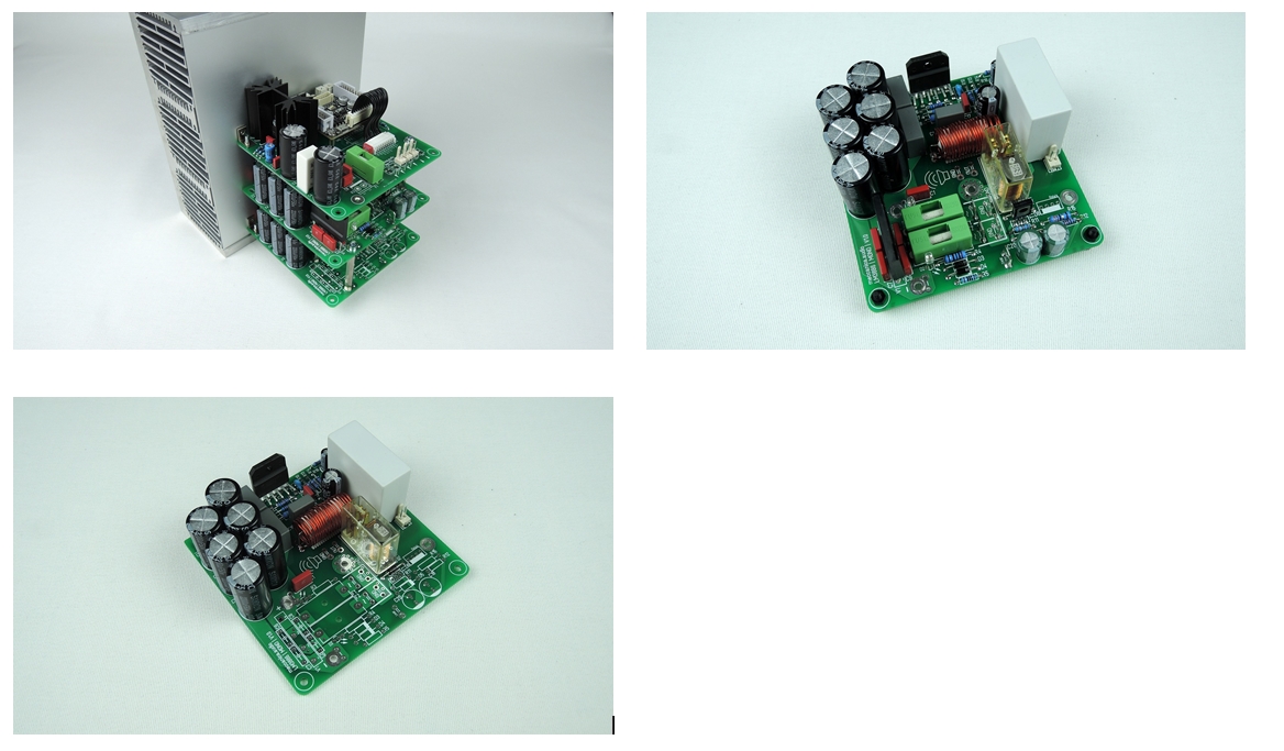

Gast #5748929
Jakob S. schrieb:
> Dein Tip wird hier sehr schön erläutert, danke für den Hinweis!
prima, danke für den Link.
Ich wollte ein stabelbares Design haben, dadurch hat sich viel schon
viele Vorgaben im Layout ergeben. Man benötigt 1x die voll bestückte
Platine und kann bis zu 3 weitere Stapeln und kann alles mit wenig
Aufwand an Trafo verdrahten. Die 6-Kant Stifte verteilen die
Versorgungsspannung und das Ausgangsrelais.
On-Top gab es noch eine Adapterplatine für einen kleinen DSP.
Achim B. schrieb:
> Bei dem "Design" sind die bipolaren Kondensatoren eindeutig zu klein!!!
> (Mechanisch.) Das klingt nicht!!!
Wie ist das gemeint?
OP #5749060
Beeindruckend, sieht sehr professionell aus! Auch schick, direkt mit dem
Trafo an die Karten gehen zu können.
Ich habe mir heute freigenommen und sitze jetzt am neuen Design. Danach
möchte ich noch eine Platine für ein Snubber-Netzteil schnitzen...aber
Schritt für Schritt :-)

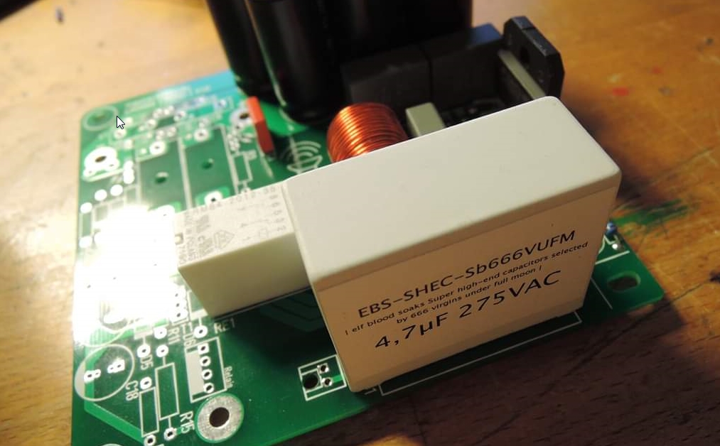

Gast #5749208
Rufus Τ. F. schrieb:
> Es gibt gerade im Bereich der Audioelektronik viel Glaube, an dem mit
> religiösem Eifer festgehalten wird, und dazu gehört nebem
> sauerstoffreien Kupferkabeln, vergoldeten Sicherungshaltern und
> lackierten CD-Rändern auch das Volumen von Elektrolytkondensatoren.
Ich sage nicht dass ich mich davon nicht anstecken lasse, aber ich nehme
es immer auch mit einer portion Humor (s. Anhang).
