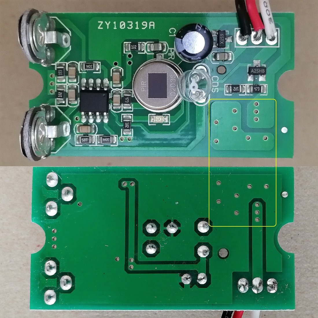

Getrennte Masseflächen
Die obere Cu-Fläche geht, durch die dicke Leiterbahn mit den drei
Durchkonaktierungen, auf die rote Leitung. Mir sieht das nicht nach
Massepotential aus.
Was die Cu-Fläche mit den 6 hingewürfelten Durchkontaktierungen soll
frag ich mich allerdings auch. Und warum die Typenbezeichnung vom
Transistor zensiert ist.
Die sind doch nicht getrennt. Auf der Bestückseite ist halt eine
ungenutzte Masseinsel die mit den vielen Vias angebunden ist. Das macht
man z.B. wegen der Copper-Balance und der Tatsache, dass man dann bei
der Platinenherstellung nicht so viel wegätzen muss und dementsprechend
weniger Ätzmittelverbraucht hat. Also eine Füllung für freien Platz auf
der Platine.
Ob es so sinnig ist sie hier mal dahingestellt.
Die andere Kupferinsel auf der Bestückseit (die mit den 3 Vias
angebunden ist), ist offensichtlich eine Versorgungsinsel die zum
Decoupling-Kondensator führt.
> Massepotential aus.
Warum die Kollegen aus Shenzhen die Farben vertauscht haben, ist eine
andere Frage.
Wühlhase schrieb:
> Und warum die Typenbezeichnung vom Transistor zensiert ist.
Restauriert.
http://www.sls-semicon.com/UploadFiles/Files/2017/8/20170815010024409.pdf
