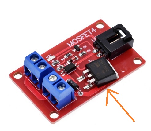

IRL-Module aus China für Arduino?
Gast #5747628
beim netten Chinamann von nebenan finde ich nur Module mit IRF's.
In etwa wie:
https://de.aliexpress.com/item/Vier-Kanal-4-Route-MOSFET-Taste-IRF540-V4-0-MOSFET-Schalter-Modul-F-r/32962975976.html
Ich suche Module, welche mit einem Arduino geschaltet werden können.
Diese Module können das zwar auch, aber oft habe ich schon gelesen, das
die dann warm werden.
Bei 5V am Gate ist der Rds wohl noch so hoch, das viel Wärme abfällt.
Ich wollte damit LEDs dimmen und einen Motor.
Die Betriebsspannung beträgt 12V DC
Für die LEDs würde mir 1A reichen, für den Motor sollen es 6A sein.
Die Schaltspannung ca. 5V (Arduino) und Schaltfrequenz max. 1kHz
Wäre es nicht eine logische Konsequenz die Module mir IRLs herzustellen?
Auf dem Board ist noch ein IC. Ich kann die Bezeichnung leider nicht
erkennen.
Vielleicht ein Optokoppler? Oder vielleicht ja aber auch ein Schalter?
Das würde die IRF erklären.
Das Modul benötigt eine eigene Spannungsversorgung. Also besteht ja
vielleicht doch die Chance das die FET voll durchschalten?!
Hat jemand Erfahrungen mit diesem Modul oder kann mir etwas anderes
vorschlagen?
Die Steuereingänge sind mit + - und S beschriftet. Wofür soll was sein?
Hat mal jemand ein Datenblatt für diese Module gesehen?
Ich kann mir irgendwie nicht vorstellen, das es da nichts passendes
gibt.
Vielen Dank für eure Geduld und eure Hilfe.
Siehst du irgendwo Freilaufdioden auf dem Board?
Ohne sollte man sich daran den Betrieb von Motoren verkneifen.
Aber selbst wenn der im Datenblatt des IRF540 angegebene R_DS_on mit der
Ansteuererung erreicht wird, sind das bei 6A fast 3W Verlustleistung -
bei der Kühlung: never

freitag schrieb:
> PS2801 Optokoppler
Danke, das ist wirklich eine Hilfe.
Mit der Empfehlung das Board mit mind. 9V zu betreiben könnte man schon
fast wieder vermuten, das der FET auch voll durchschaltet?!

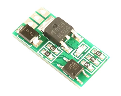

Georg M. schrieb:
Danke, das hat tatsächlich geholfen.

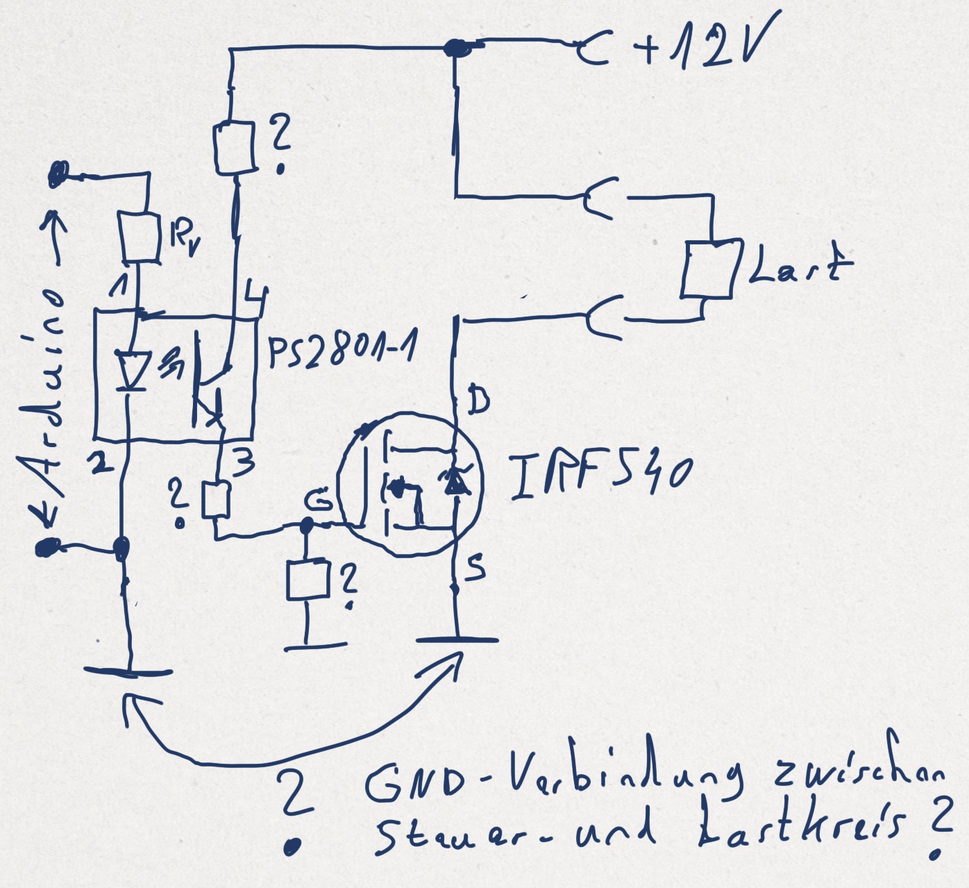

Korrektur!
Das Board sollte mit dem Arduino funktionieren. Der Arduino steuert den
Optokoppler an, der auf seiner Ausgangsseite des Mosfet ansteuert. Eine
grobe Skizze anbei soll das verdeutlichen. Ob und wo die Widerstände
sitzen ist nicht so richtig auf der Verlinkung zu erkennen. Es sind auch
2 Versionen abgebildet, 1 Kanal und 4 Kanal. Die scheinen sich vom
Aufbau aber zu unterscheiden. In meiner Skizze ist der einfache OK
eingezeichnet.
Der IRF540 hat einen spezifizierten Rdson bei Vgs von 10 Volt. Etwas
Spannung fällt auch an der CE-Strecke des OK ab. Daher sind meiner
Ansicht nach 12 Volt das Minimum mit der der Lastkreis versorgt werden
sollte. 9 Volt sind jedenfalls definitiv zu wenig.
Wenn Vgs min. 10V beträgt ist die Verlustleistung bei 6A mit 3 W zu
hoch, wenn die Transistoren ohne Kühlung betrieben weden. Das hat
Wolfgang schon geschrieben.
Die 1A für die Led wäre dagegen kein Problem. Dann sind es gerade mal
ca. 80mW Verlustleistung am Mosfet.
Die Skizze ist nur eine grobe Vorstellung dessen wie ich mir die
Schaltung denke.
Thomas L. schrieb:
> wechsel doch einfach die Transistoren auf der Platine aus.
> Der IRF540 und der IRLZ44 haben die gleiche Pinbelegung.
> Gruß Thomas
Mit dem IRLZ44 läge die Verlustleistung bei 6A bei ca. 1W.
