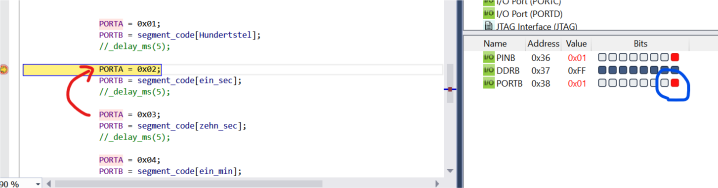

Ziel ist es eine Stoppuhr mit internen Timer zu programmieren. Wie genau
das sein muss sei mal dahin gestellt.
Selbst wenn ich das ganze ohne die Externen Interrupts laufen lasse und
den zaehler so einstelle das die Zehntel Sekunden direkt bis 9
hochzählen sollten, springt er nach der 4 (zehntel sek) direkt wieder
auf 2 und das in der Endlosschleife.
Was ich mir gedacht habe:
Vllt. haut da was mit der Freigabe der Overflow Timer nicht hin.
Ausgewählt hatte ich am Anfang einen Atmega16. Datenblatt für Atmega16
finde ich jedoch nicht. Sondern nur für Atmega16(plus irgendwelche
Zahlen und Buchstaben).
Geöffnet habe ich nebenher Atmel ATmega16M1/32M1/64M1 [DATASHEET].
Da wird zwischen TIMSK0 und TIMSK1 unterschieden. Ebenso ist das TCCR0
in A und B aufgeteilt. Der Compiler erkennt aber nur TIMSK und TCCR0
ohne A und B.
Hier noch der Code:

Über dem Texteingabefeld steht eine Bedienungsanleitung. Lesen!
von M.K. B. (mkbit)
Bitte den Code als solchen formatieren oder als Datei anhängen. Steht
alles vor dem Eingabefeld für den Post.
Sonst verstehe ich deine Logik nicht wirklich. Deine ISR zählt
irgendeine Zeiteinheit, die man normalerweise nur noch mit Modulo in
Sekunden, Minuten, ... aufteilen müsste.
Dein Zähler ist ein char, welcher signed oder unsigned sein kann. Wenn
der überläuft könnte der Wert erstmal negativ sein. Außerdem hat der
Wertebereich nur 256 Werte und danach fängt alles wieder von vorne an.
Wenn du jetzt einen größeren Zähler nimmst denke daran, dass die Bytes
dann nicht mehr alle gleichzeitig gesetzt werden. Damit bekommst du in
Main sporadisch sehr falsche Werte, wenn mitten in der Auswertung die
ISR zuschlägt.
von Wolfgang (Gast)
Und was sagt dein Simulator/Debugger, warum der Zähler verfrüht zurück
springt.
Gewöhnlich macht ein µC genau das, was man ihm sagt. Wenn er etwas
anderes tut, als man erwartet, hat man einen Denkfehler.
Isoliere deine Zählersteuerung in einer separaten Funktion und teste
sie, bevor du Timer und Interruptsteuerung dazu nimmst.
p.s. Warum hast du deine ganzen uint8_t Variablen als char
deklariert?
Bist du sicher, dass dein Compiler die so behandelt, wie du hoffst?

von Jens J. (trial)
> springt.
Nichts, er macht es einfach.
Kann sein, den versuche ich ja zu finden.
Klasse Idee, Danke. Ist nur halt schwierig nachzu vollziehen wenn wegen
der Optimierungen der Debugger sich nicht 100% an die Reihenfolge hält.
Werde es trotzdem mal testen
> p.s. Warum hast du deine ganzen uint8_t Variablen als /char/
> deklariert?
was ist eine uint8_t ?
Nein, dazu fehlt mir die Erfahrung.

Ich habe zuhause keine Hardware, also nur im Simulator. Ich habe ein
Breakpoint gesetzt und zwar in der Zeile PORTA = 0x02; Er stoppt also
genau nachdem bzw. während an Port B die zehntel ausgegeben werden.
Habe mir mal die Mühe gemacht und einzeln durchgesteppt (Optimierungen
abgestellt) und was abgefahrenes entdeckt:
Nachdem die zehntel die 4 erreicht haben, macht er zunächst normal
weiter. Von PortA=0x03 springt er dann zurück zu PortA=0X02 und zeigt an
PortB plötzlich eine 1 an obwohl kein Befehl dazu abgearbeitet wurde.
Beim nächsten zehner=4 das gleiche wieder.
Der anfangs auf 9 gesetzte zaehler sollte ja auch irgendwann mal auf
null kommen, tut er aber nicht.
Bevor ich das ohne ext_interrupt durchlaufen lies, hat er auch immer den
ON_Off abgestellt. Also aus irgend einen Grund kommt er da ins stolpern.

von Jens J. (trial)
Danke, hab ich schon gemacht, nachdem ich ewig gebraucht habe die
Einstellungen dafür zu finden.
Achso: Oben in meinem Screenshot heißt zehntel noch hundertstel. Hoffe
das verwirrt nicht zu sehr.
Und was mich grad überrascht:
habe sei(); mal rausgenommen und auf einmal funzt es. Aber wo soll ein
Interrupt herkommen der so merkwürdig stört wenn die Taster nicht
betätigt werden und TIMSK &= 0x00 ist?
Da ist etwas faul, was nicht mit deinem Code zusammenhängt. Zumindest
die 8 aufeinanderfolgenden Port-Zugriffe müssen – unabhängig von den
Optimierungseinstellungen – sauber der Reihe nach abgearbeitet werden.
Bist du sicher, dass der Binärcode, den du im Simulator laufen lässt,
auch wirklich zu deinem Quellcode gehört? Gibt es im AVR-Studio einen
Menüpunkt "rebuild all" o.ä., mit dem sichergestellt werden kann, dass
das komplette Projekt noch einmal vollständig kompiliert und gelinkt
wird?
