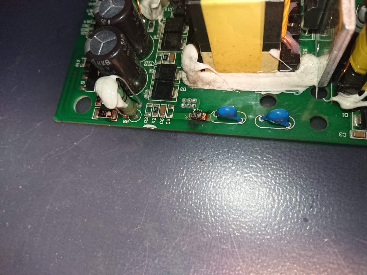

hallo, von meinem e-bike hat sich leider das ladegerät verabschiedet. es
lag ladenderweise in der prallen sonne und hat dann doch ehr effektvoll
den dienst quitiert.
auf der platine hat sich ein vielschichtkondensator vermutlich in der
smd-bauform g1206 sprichwörtlich in rauch aufgelöst.
kann mir zufällig jemand sagen, welche kapazität der kondensator gehabt
haben könnte?

Gast #5749024
Hm, sieht so aus als wen der zum Feadback-anschluss gehört ist der mit
den beiden Blauen daneben in Reihe ?
Wenn ja würde ich nen neues holen dann ist sicher noch mehr kaputt, der
wert wird sich wohl nicht ermitteln lassen.
#5749123
nö, das sind zwei Y Kondensatoren von der Primär nach Sekundärseite, das
hat nichts mit Feedback zu tun, eher Entstörung.
Feedback ist der Opto auf der anderen Seite des großen Trafos.

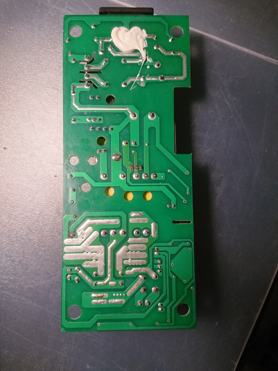

mach mal nen Bild von der Unterseite der Platine, sonst kann man dazu
nichts sagen.
links von CY5 sollte Primärseitig GND liegen, rechts zwischen CY6 und
C12 sekundärseitig GND, die Frage ist wo die Durchkontaktierung rechts
von C12 hingeht

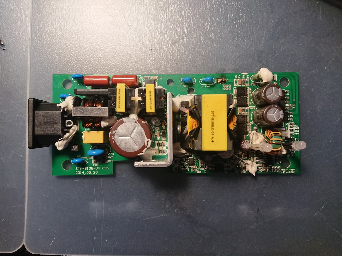

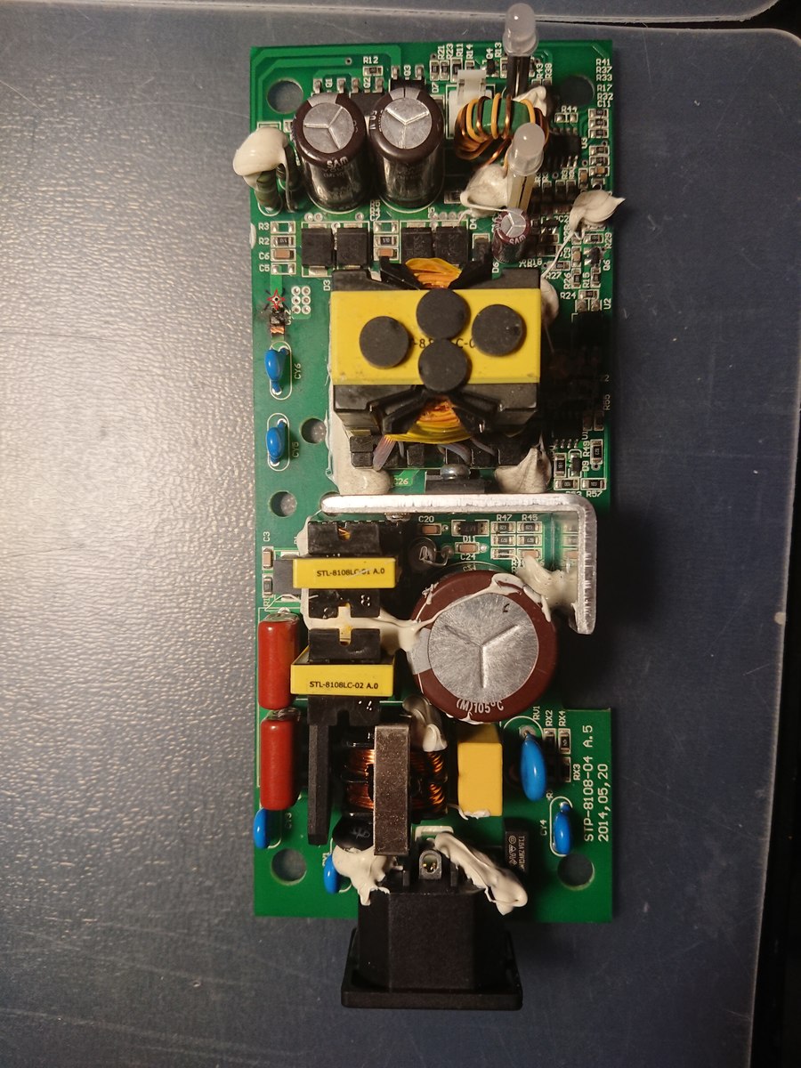

Gast #5750091
> nichts sagen.
> von C12 hingeht
danke schonmal für die hilfe. hier dann die bilder. ich habe den
messpunkt nahe des geplatzen kondensators mit einem roten stern
markiert. ich hoffe es ist zu erkennen.
