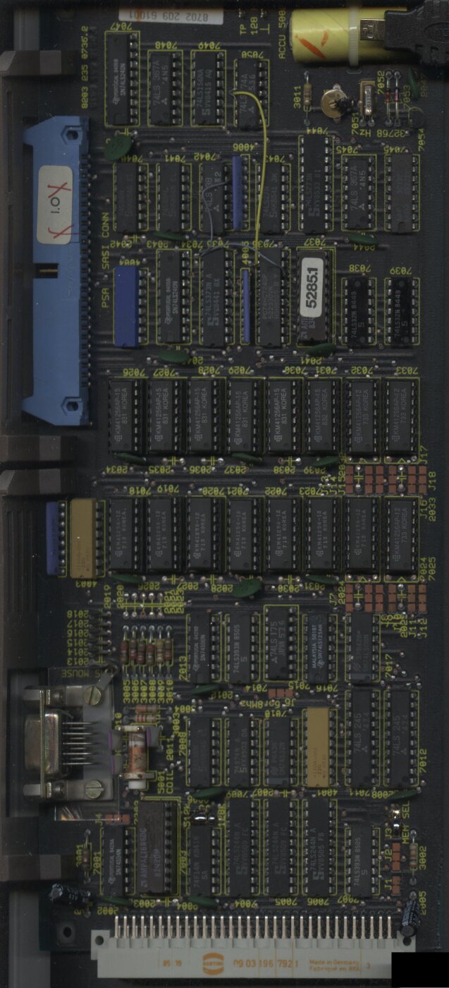

Hallo, ich habe einen älteren Computer bekommen (80186 mit 128 KB RAM), allerdings ohne Dokumentation oder Software. Auf der Platine sitzt fast nur Standard-Logik (außer CPU, FDC, VDC, UART und DRAM), also sollte es nicht unmöglich sein, das System relativ vollständig zu beschreiben. Eine Synthese im FPGA wäre nett, ist aber dank der asynchronen Schaltungen und Tristate-Busse schwierig. Was ich gerne hätte, wäre ein grafisches Tool, wo ich die einzelnen Bausteine (z.B. in VHDL/Verilog beschrieben) wie auf dem Board anordnen und während des Auspiepsens verdrahten kann. So ähnlich wie KLogic, was es vor vielen Jahren mal gab. Optimal wäre natürlich, wenn man manche Chips extern anknoten kann, z.B. den FDC an Floppy-Images oder den VDC an ein virtuelles Display. Gibt es Tools, die einem die meiste Arbeit abnehmen? Oder schreibt man sich sinnvollerweise gleich einen Emulator in C/C++? Gruß, svenska

> Die haben ein blaues(!) Gehäuse und die Beschriftung "16-1-330 > 8502". Das dürften Widerstandsarrays sein, ich tippe auf 330Ω ...

foobar schrieb: > Das dürften Widerstandsarrays sein, schon fast sicher, r-array blau/gelb oft zur bus terminierung. mt
Apollo M. schrieb: >> Mach ich beruflich, muss ich zuhause nicht haben. :-) > dann ist der halbdurchdachte haushaltschrott der hier bei mir > rumsteht von dir und deinen freunden? Nö. Wir machen keine Weißware. :-) foobar schrieb: >> Die haben ein blaues(!) Gehäuse und die Beschriftung >> "16-1-330 8502". > Das dürften Widerstandsarrays sein, ich tippe auf 330Ω ... Die Chips sind DIP16. Widerstandsarrays kenne ich nur einreihig. Nachtrag: Der Hinweis auf "Bus-Terminierung" war hilfreich. Das würde passen (ein Chip je RAM-Bank). Danke! foobar schrieb: > Btw, ich denke, du wirst mehr lernen, wenn du Schaltpläne und > Dokumentationen von alten Rechner studierst und versuchst, sie so weit > wie möglich zu verstehen. Für die hier stehende Hardware habe ich aber weder Schaltpläne noch Dokumentation. In der Theorie ist der exakte Rechner zwar egal, aber praktisch steht ein funktionierendes Gerät vor mir. Ein C64 wäre für mich höchstens interessant, wenn ich einen hätte (hab ich aber nicht, und auch kein Interesse dran). foobar schrieb: > Durchklingeln eines Motherboards ist doch nur ne Fleißaufgabe und das > 1-zu-1-Nachbauen bringt dich auch nicht weiter (Malen nach Zahlen) - vom > praktischen Nutzen des Ergebnisses ganz abgesehen. Nicht ganz. Durchklingeln ist eine Fleißaufgabe und ergibt einen Schaltplan, also Dokumentation. Das ist nützlich, allein schon fürs Archiv. Direktes 1-zu-1-Nachbauen ist nicht nützlich, weil die Maschine mit an Sicherheit grenzender Wahrscheinlichkeit keinen produktiven Nutzen mehr hat. Ein Emulator hingegen ist nützlich, weil man darin wesentlich angenehmer entwickeln und testen kann (Cross-Compiler!), ohne die Hardware übermäßig zu stressen. Retro-Computing ist nur selten für Produktivumgebungen nützlich. Manchmal beneide ich die, die das beruflich machen können.
S. R. schrieb: > Die Chips sind DIP16. Widerstandsarrays kenne ich nur einreihig. gab es definitiv auch als dip - liegt bei mir rum in blau und gelb! heute immer single in line package (cost reduction). mt

Matthias S. schrieb: > Naja, dann bist du ja praktisch fertig. Das Gerät ist ein Philips :YES Der ist nur BIOS-kompatibel, nicht PC-kompatibel. :-) Es gibt ein Konfigurationstool, mit dem man die Terminalemulation (VT52 für CP/M, VT100 für DOS), Zeichensatz, Tastaturlayout und Laufwerke einstellen kann. Die Grafikfähigkeit muss extra aktiviert werden (kostet 57 KB RAM). Matthias S. schrieb: > Allerdings wird die grosse Hürde der wenige verbaute RAM sein. > Mit 128k macht ja selbst command.com nur wenig Spass. Da steckt eine Erweiterungskarte mit weiteren 128 KB drin (angeblich mit RTC, CGA- und SCSI-Anschluss, aber der eigentliche Videocontroller ist auf dem Mainboard). Matthias S. schrieb: > Enthält auch das komplette BIOS Listing. Ich hab den Bootsektor einer formatierten Diskette durch ndisasm geschickt. Der ruft nur die gewöhnlichen BIOS-Interrupts (10h, 13h, 16h, 19h) auf, liest aber einige magische Bytes im Adressraum. Die Systemkonfiguration wird zumindest teilweise im Bootsektor der Diskette gespeichert. Wie gesagt, das größere Problem ist im Augenblick, einigermaßen zuverlässig lesbare Disketten zu beschreiben.

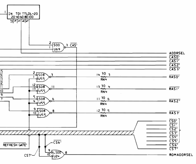

Dieter W. schrieb: > 330 als Code sehe ich eher als 33 Ohm an. 33 Ohm als Busterminierung halte ich übrigens für deutlich zu klein! Es werden schon 330 Ohm sein...ist ja tatsächlich schnell zu messen. Und Widerstandsarrays im Dil-Gehäuse waren "damals" üblich. Als Arrays oder Einzelwiderstände oder als Kombinationen dieser Topologien. Gruß Rainer
Können auch Dämpfungswiderstände sein, dann passt 33 Ohm. Anbei die RAS/CAS Erzeugung beim IBM/XT, der 30 Ohm Arrays verwendet.

S. R. schrieb: > Kennt sich zufällig jemand mit diesem System aus? Für den Fall, dass mal jemand über so ein System stolpert... Man kann die Maschine auf 640 KB RAM aufrüsten. Dazu muss man die 16 Stück 4164 DRAMs (64Kx1) auf der Erweiterungskarte durch 41256 DRAMs (256Kx1) ersetzen. Außerdem müssen die Lötbrücke J5 von "128k" auf "512k" und Lötbrücke J3 ("MEM SEL") in Richtung des Steckverbinders versetzt werden. Auf dem Bild ist J5 unten mittig/links und J3 unten rechts. Danach meldet SYSINFO.EXE einen Gesamtspeicher von entweder 632 KB oder 575 KB (bei aktivierter Grafik). Die Anschlüsse auf der Rückseite des Computers sind: - 34-pin Platinenstecker für Diskettenlaufwerk - 40-pin Platinenstecker für Parallelport - DIN-Stecker für serielle Schnittstelle - 2x Cinch für Bild/Ton Die Anschlüsse auf der Erweiterungskarte sind: - 50-pin SASI Pfostenstecker für Festplatte - 9-pin D-SUB (female) für Maus Auf der Erweiterungskarte befindet sich eine Echtzeituhr, die interessanterweise das Jahr nicht speichert. Das Jahr wird in IO.SYS gespeichert. Der Mausanschluss ist kein CGA/HGC-Monitoranschluss und es ist auch keine serielle Schnittstelle. Der Treiber dafür ist im BIOS integriert.

oerks schrieb: >> Kennt sich zufällig jemand mit diesem System aus? > Was ist so schwar daran, in dem sehr begrenzten und uebersichtlichen > Adressraum die paar Peripheriekaefer zu ermitteln? Auf dem Bild solltest du erkennen, dass auf der Erweiterungskarte keine Peripheriekäfer drauf sind. Das Mainboard enthält (außer dem DRAM) genau fünf komplexe Bausteine, alles andere ist diskret aufgebaut. Das ist schon ein bisschen komplizierter als "uart 16550 at io 0x3f8 irq 4".
