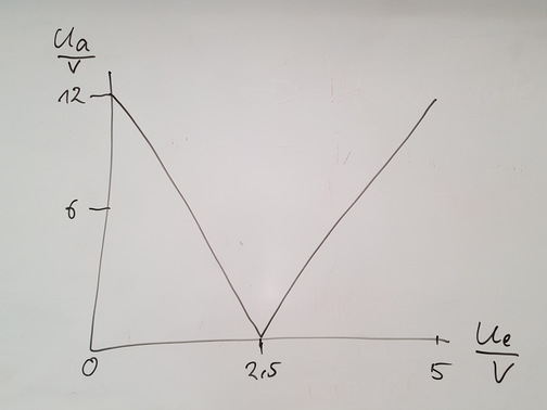

Hallo, wegen eines bestimmten Messinstruments möchte ich eine Analogspannung entsprechend dem angehängten Bild skalieren. Es geht also nicht um Leistung, sondern ausschließlich um das Verschieben von Spannungswerten. Meine Bestriebsspannung ist 12V. Ich habe keine negative Betriebsspannung zur Verfügung. Die Eingangsspannung Ue ist gegeben, Ua soll sich entsprechend dem Diagramm ergeben. Meine Kenntnisse im Bereich Operationsverstärker reichen leider nicht aus, um das Problem zu lösen. Daher freue ich mich sehr über eine Lösung. Vielen Dank im Vorraus, Matthias P.S. Im Zweifelsfall vergesst den Teil von 0-2,5V. Bedeutend wichtiger ist mir der Bereich 2,5 - 5V
Wenn dir das reicht dann liess dir einfach mal "Opamp for Everyone"
durch. Da wird es dir vorgerechnet.
Willst du es wirklich so machen wie du dein Diagramm gezeichnet hast
dann ist das zwar auch moeglich wird, aber deutlich aufwendiger weil du
bei 2.5V die kennlinie invertieren musst. Dafuer braucht es dann schon
deutlich mehr wie einen OPV.
Olaf
Deine Vorgabe ist mehrdeutig: Bei 6 V Ua liegen am Eingang ENTWEDER 1,25 V ODER 3,75 V. Nur bei 2,5 V ist das eindeutig. Überdenke das nochmal...
#5749065
> Deine Vorgabe ist mehrdeutig: > Bei 6 V Ua liegen am Eingang ENTWEDER 1,25 V ODER 3,75 V. Der Ausgangswert ist mehrdeutig. Aber machen koennte man das schon. Man koennte natuerlich den Sinn hinterfragen. Aber wenn man damit hier anfaengt wo will man da aufhoeren? :-) Olaf
Man könnte für den linken Bereich einen Subtrahierer mit 2,5 - V_in nehmen und für den rechten Bereich V_in - 2,5. Die beiden Ausgänge müssten dann auf einen Analog-Multiplexer a la 4051 geführt werden. Die Umschaltung zwischen den beiden Bereichen kann per Komparator geschehen. Der Ausgang des Multiplexers müsste dann noch eben um den gewünschten Faktor (ca. 2,4) verstärkt werden.

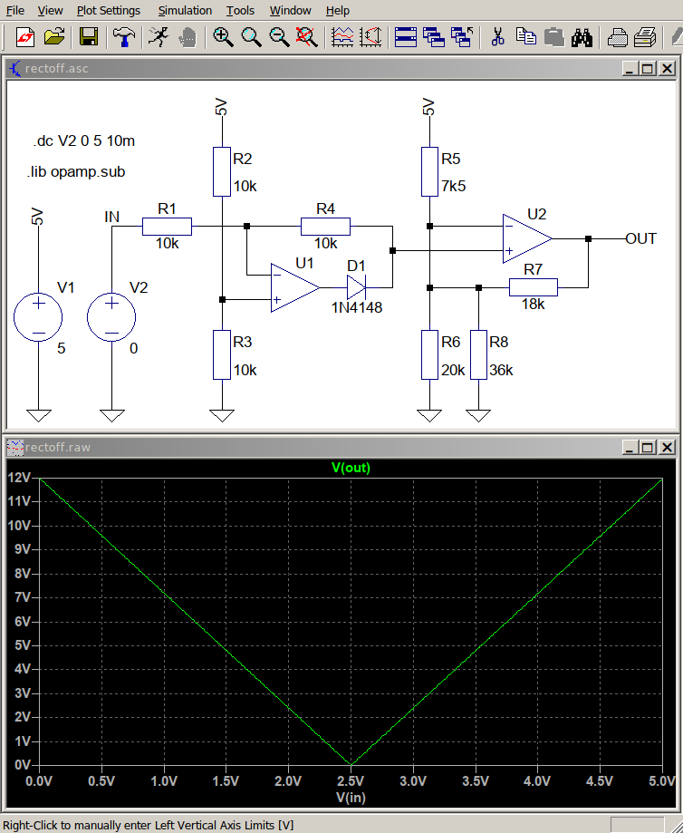

Gleichrichter mit Offset 2,5V und Verstaerkung 12/2,5 fach.

Dieter schrieb: > Gleichrichter mit Offset 2,5V und Verstaerkung 12/2,5 fach. Bingo! mfg Klaus
Dieter schrieb: > Gleichrichter mit Offset 2,5V und Verstaerkung 12/2,5 fach. So z.B. (s. Anhang).
#5749179
Yalu X. schrieb: > Dieter schrieb: >> Gleichrichter mit Offset 2,5V und Verstaerkung 12/2,5 fach. > > So z.B. (s. Anhang). Es hat ja lange gedauert, bis wirklich sinnvolle Antworten gekommen sind. Es geht doch! Ich möchte noch anmerken: 1. In Yalus Schaltung wird die Quelle belastet. Das muss zulässig sein, oder ein Buffer wird gebraucht. 2. Insbesondere für U2 wir ein Rail-to-Rail-Out Op-Amp benötigt. Auch der wird nicht exakt 0 V oder die Betriebsspannung erreichen, und wie gut er das tut, hängt sowohl von seinen R2R-Fähigkeiten als auch von der Belastung seines Ausgangs ab. (3. Statt V1 = 5V kann man auch gleich die Referenzspannung von 2,5 V ansetzen und so 2 bis 3 Widerstände sparen.)
Der Zahn der Zeit schrieb: > Es hat ja lange gedauert, bis wirklich sinnvolle Antworten gekommen > sind. Es geht doch! Vielleicht wollten wir nur Dir den Vortritt lassen. mfg Klaus
Der Zahn der Zeit schrieb: > Ich möchte noch anmerken: > 1. In Yalus Schaltung wird die Quelle belastet. Das muss zulässig sein, > oder ein Buffer wird gebraucht. > 2. Insbesondere für U2 wir ein Rail-to-Rail-Out Op-Amp benötigt. Auch > der wird nicht exakt 0 V oder die Betriebsspannung erreichen, und wie > gut er das tut, hängt sowohl von seinen R2R-Fähigkeiten als auch von der > Belastung seines Ausgangs ab. Ja, das hatte ich vergessen anzumerken. Danke für die Ergänzung. > (3. Statt V1 = 5V kann man auch gleich die Referenzspannung von 2,5 V > ansetzen und so 2 bis 3 Widerstände sparen.) Meine Glaskugel (die allerdings nicht immer zuverlässig funktioniert) sagt mir, es gibt keine 2,5V-Referenz, weil das "Messinstrument" ein analoges Beschleunigungs- oder Drehratensensor-IC üblicher Bauart ist.
#5749233
Werner H. schrieb: > Bei 6 V Ua liegen am Eingang ENTWEDER 1,25 V ODER 3,75 V. So ist das bei Gleichrichtern nun mal. Ua = | Ue - 2.5 V | * 4.8

Vielen Dank für die guten Gedanken und Lösungsansätze - und alle menschlichen Ausbrüche natürlich auch! So weiss man zumindest, dass noch nicht von Robotern geantwortet wird. ;) Tatsächlich ist mein Ue nicht stark belastbar, aber da fällt mir schon was ein.
Matthias P. schrieb: > aber da fällt mir schon > was ein. Gibts schon lange, nennt sich Impedanzwandler. https://de.wikipedia.org/wiki/Impedanzwandler
