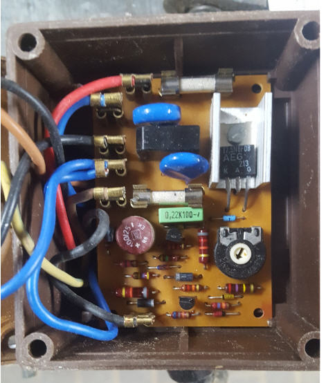

Hallo Ihr Lieben,
ich hatte den Motor und den Schalter meiner Scheppach TKU Kreissäge
abgebaut,
da der Bremsmotor nicht mehr funktionierte.
Hatte Glück, Ein Bekannter hat mir die gleich Maschine geschenkt, Leider
total Rostig.
Also Platine raus, jetz hatte ich Pech, meine Tochter hat in der Zeit,
wo ich mein Handy für ein Foto holte, alle Kabel abgezogen.
Gut gemeint ist halt das Gegenteil von Gut.
 Jezt stehe ich vor dem Problem, das ich nur erahnen kann wo was steckt.
Hat vielleicht jemand in seinem "Fundus" noch ein Bild von der Platine?
Wäre super nett wenn mir jemand helfen kann.

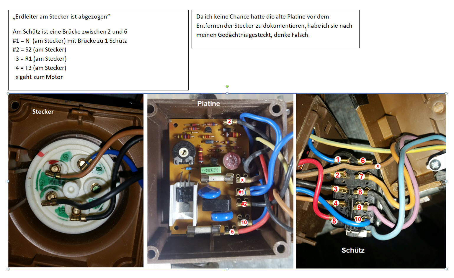

ja es ist richtig, mehr Infos von Anfang an bringt schneller Erfolg.
Im Bild habe ich die Kabel der Platine zum Schütz und zum Stecker mal
versucht zu Dokumentieren.
Die Kabel am Schütz wurden nicht geändert!
Aber bitte beachten, die Stecker auf der Platine konnte ich nu nach
meiner Erinnerung stecken. Da es nicht funktioniert, eher dann Falsch.

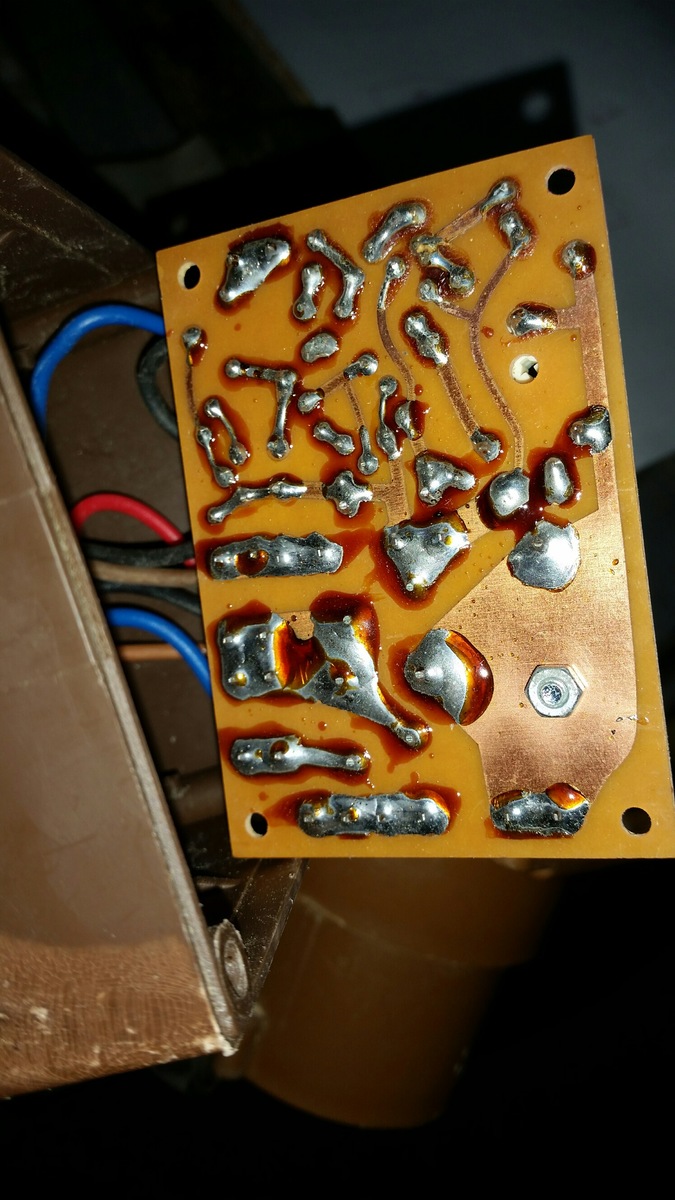

Berthold H. schrieb:
> Rückseite der Platine,
Falscher Ansatz. Man verfolgt die Drähte und zeichnet auf
an welchen Einheiten (Stecker, Relais o. Schütz, Schalter, evtl.
Kondensator, Motor) und welchen Pins welcher Draht angeschlossen
ist. Also ein Verdrahtungsplan oder auch Schaltplan.
Die Firma bietet da entsprechende Geräte mit Bedienungsanleitungen
und Schaltplänen an. Die Platinen sind da nicht identisch, aber
sehr ähnlich. Da sollte die Verdrahtung nachvollziehbar sein.
https://www.tripus.de/de/Shop/Motorstarter-und-Steuerungen/Motorstarter-230V-7822-143.html?PHPSESSID=b617f8c59fc652138400778f0fe59931
Oder man wendet sich an den Scheppach-Kundendienst, die sicher einen
Schaltplan hat.
OP #5754857
Ja erstmal danke,
Die Maschine habe ich von meinem verstorben Vater geerbt,
Deshalb möchte ich sie auch behalten.
Ich weiß das Tripus ähnliche Platinen hat, aber dann stehe ich vor dem
gleichen Problem mit der Verschaltung.
Deshalb in meinem ersten Post:
"Hat vielleicht jemand in seinem "Fundus" noch ein Bild von der
Platine?"
die Wahrscheinlichkeit das man erkennt welches Kabel wohin gehört wäre
dann eventuell gegeben.
Gast #5754887
Ja, mit einer 50%-Wahrscheinlichkeit, wenn zwei blaue und zwei
schwarze Kabel vorhanden sind. Kann man beide vertauschen, ohne das
man weiß ob es schädlich ist oder nicht. Ein Foto würde dir nur bei
eindeutigen Farben etwas nutzen.
Für einen Laien ist es natürlich schwer. Es ist aber auch schwierig
es einem Laien zu erklären.
Wenn du unsicher bist, such dir einen Elektriker, dann bist du auf der
sicheren Seite.
