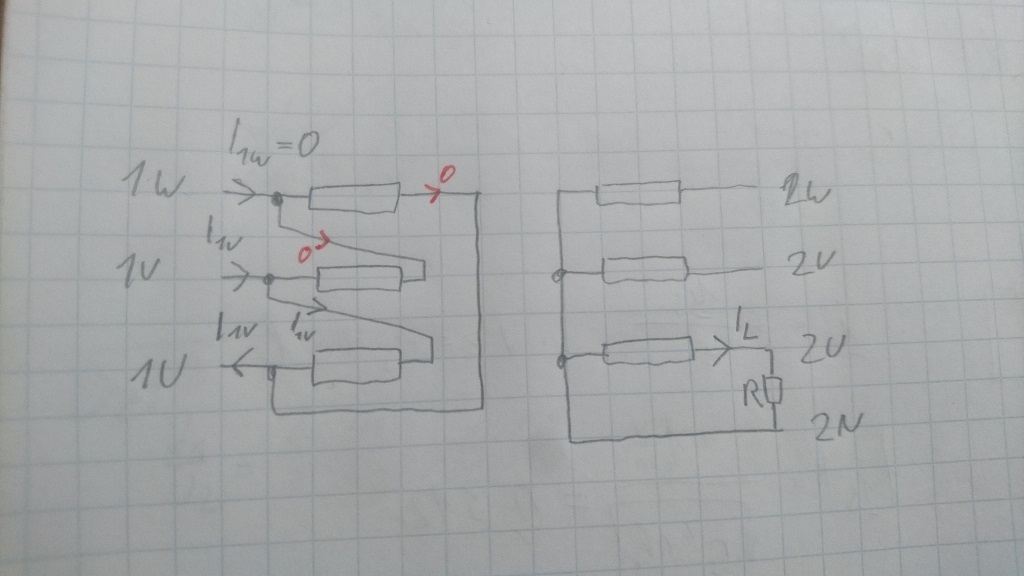

mir stellt sich gerade die Frage, warum bei einphasiger Belastung auf
der Sekundärseite (Sternschaltung; nehmen wir an die Belastung ist
zwischen 2U und 2N) auf der Primärseite (Dreieck) nur ein Strom über
einen Strang (1 Wicklung; 1V in dem Fall). Der Strom fließt primärseitig
nur bei einem Außenleiter rein, über einen Strang (bzw. eine Wicklung)
(1V) und beim 2. Außenleiter (1U) zurück (lt. Literatur).
Wenn ich Knotengleichungen und Durchflutungssätze aufstelle, komme ich
soweit, dass am 3. Außenleiter zwar kein Strom fließt, aber die
Bedingung, dass bei den anderen beiden Spulenwicklungen kein Strom
fließt finde ich einfach nicht. Was spricht z.B. dagegen, dass sich der
Strom, der bei 1V hineinfließt, teilweise über die V-Wicklung und
teilweise über die U- und W- Wicklungen fließt bevor er wieder bei 1U
hinausfließt?

Leider fällt mir das gerade schwer einzusehen. Wenn nämlich eine Spule
auf dem einen Schenkel bestromt ist bildet sich ein Fluss aus, der sich
ja über einen anderen Schenkel (oder sogar über die beiden anderen
Schenkel) schließen muss und folglich dort auch etwas induziert. Was
sehe ich hier falsch?
Bild im Anhang, die beiden roten 0 verstehe ich nicht ganz.

Gast #5750670
Die Spannungsquelle primärseitig magnetisiert alle drei Schenkel gleich
- es fließt der Magnetisierungsstrom. Die Änderung von diesem verursacht
die Spannung an der Sekundärseite.
Wir eine Wicklung Seknudär belastet fließt ein Strom Sekundärseitig. Nur
rein rechnerisch fließt ein Fluß (siehe Flußverkettungsgleichungen)
durch den Sekundärstrom verursacht durch den jeweiligen Schenkel des
Trafos. Dieser Fluß wird aber vom Primären Strom wieder kompensiert,
sodass nur der magnetisierungs Fluß (Sapnnungs-Zeitfläche an
Primärwicklung) überbleibt. Dh jene die Wicklungen die nicht am Schenkel
mit der belasteten Sekundärwicklung sitzt wird vom gleichen
Magnetisierungsfluß durchsetzt wie ohne Last.

Danke!
Aber wie kann ich das mathematisch auch rausarbeiten.
Und nach der Erklärung, müsste das bei einem Yy Trafo auch der Fall
sein, was es aber nicht ist.
Gast #5751627
Aber sehr wohl bei einem Y0y0-Transformator.
(Ohne angeschlossenen "0" wäre das in diesem Fall wenig sinnreich?)
