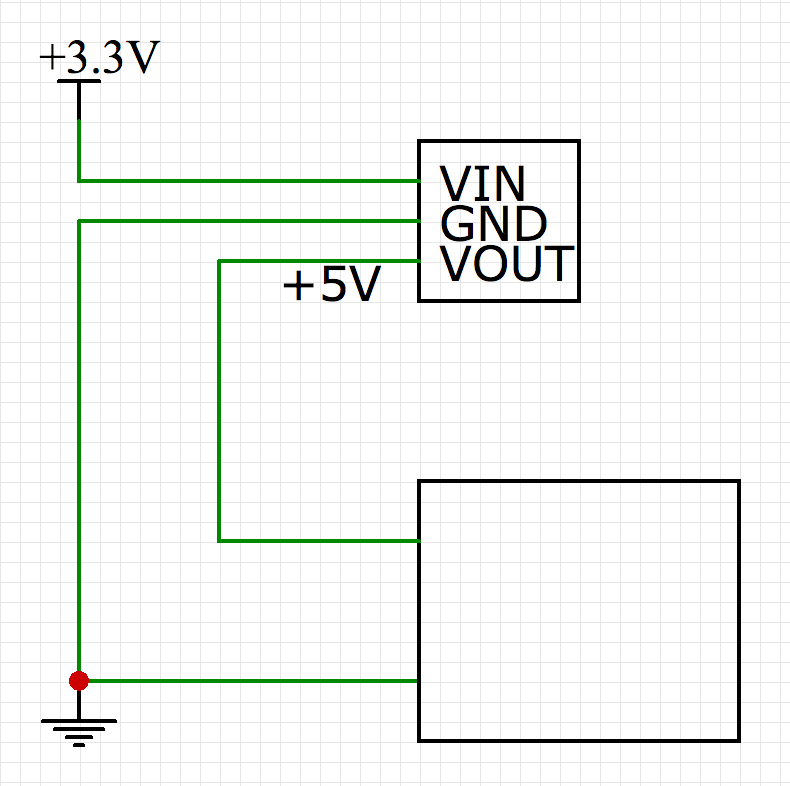

Ich hab an meinem Mikrocontroller (Adafruit Feather ESP32) einen
3,3V-Pin, der bis zu 500mA liefert, 250mA davon gehen schon an den ESP32
selbst.
An den Pin hab ich über einen Step-Up-Converter (Pololu U3V12F5) ein
Gerät angeschlossen, das 5V braucht und 0,3-0,6W hat, das müsste dann
also 60-120mA entsprechen.
Der Step-Up-Converter hat >80% Effizienz und braucht mind. 2,5V als
Input.
Das funktioniert soweit gut. Jetzt möchte ich die Last ausschalten
können, damit sie, wenn ich den Microcontroller schlafen lege nichts
verbraucht.

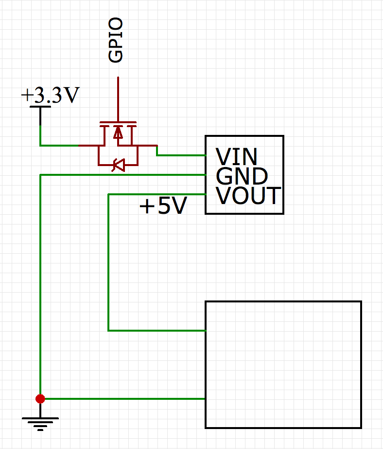

Also habe ich mir gedacht, ich schalte einen Transistor dazwischen, den
ich über ein GPIO, der bis 12mA liefern kann, angesteuert wird.
Nach meiner Recherche wäre ein Mosfet als Anreicherungstyp (n-Channel?)
das Richtige. Aber irgendwie funktioniert es nicht so richtig.
Kann die Schaltung so funktionieren? Was habe ich vergessen bzw. habe
ich vielleicht den falschen Transistor?

Das finktioniert nicht, weil du den falschen Mosfet hast. Der braucht am
Gate mehr Spannung als an Source (Eingang Stepup). Wenn du keinen
Massebezug zu deinem Controller brauchst, kannst du den Mosfet in den
GND-Zweig vom Stepup schalten. Zwischen Gate und Source dann noch 100k
Ohm schalten, dass es auch aus bleibt, wenn der Controller schläft.

Ein P-MOSFET wäre der richtige Typ gewesen, aber das ist immer so eine
Sache mit der geringen Spannung. Mit Transistoren geht es auch, wenn der
Eingang nicht angesteuert wird, benötigt diese Schaltung auch keinen
Strom.

Bräuchte ich bei einem P-Mosfet nicht den GPIO auf Spannung, damit er
durchschaltet? Das würde ja auch nicht funktionieren, denn ich will den
Mikrocontroller ja schlafen legen.

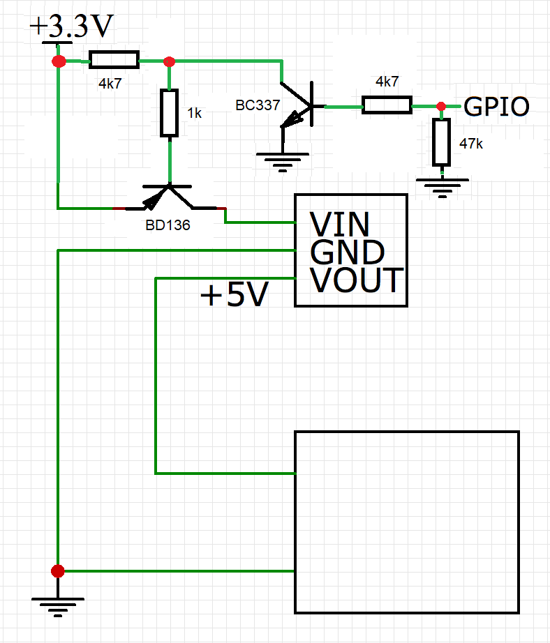

Ach Du grüne Neune schrieb:
> Angehängte Dateien:
Vielen Dank für den Schaltplan! Das werde ich mal nachbauen und dann
versuchen nachzuvollziehen :)

1. ein pMOS als High-Side-Schalter wird mit 0V am Gate eingeschaltet
(U_GS = -xV) und mit U_GS>=0V (oder nahe 0V) ist er gesperrt.
2. zumindest bei ATMEL ist es so: auch ein schlafender µC kann einen Pin
dauerhaft auf HIGH oder LOW halten. Ob das bei deinem auch so ist, kann
man sicher leicht herausfinden.
Einen passenden pMOS wäre z.B. der IRLML2244, der hat bei U_GS=-2.5V
max. 95mΩ.
