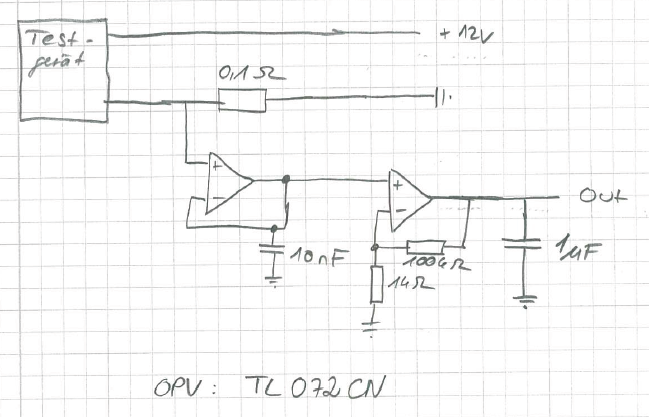

für ein elektronisches Gerät gibt es unterschiedliche Ansichten aus dem
Support und der Entwicklung, was die maximale Leistungsaufnahme angeht
(33% Unterschied bzw. 2W vs 3W).
Da es um ungefährliche Kleinspannung geht (max. 32V DC), wollen wir in
unserer Abteilung selbst nachmessen. Problem: Wir haben kein
Oszilloskop, nur ein normales Multimeter.
Ich wollte deshalb die Messung mit einem Shuntwiderstand mit
Spannungsfolger und Kondensator machen, um den Spannungsabfall über dem
Shunt zeitlich zu "verlängern" und so mit einem normalen Multimeter
messbar zu machen.
Ist die Idee sinnvoll oder sollte ich da anders rangehen?
Das Multimeter, das wir haben, kann das nicht.
Ich habe mal einen Schaltplan gezeichnet.
Sollte doch funktionieren, oder wird der Elko sofort entladen, wenn er
mit den Prüfspitzen in Kontakt kommt?
Machen die 3 mV Offset des OPV Ärger?

Erste Messung des Mittelwertes erfolgt ueber eine Strommessung mit
grossen Glaettungskondensatoren.
Zweite Messung erffolgt ueber einen Vorwiderstand (Werte ausprobieren)
und paralleler LED.  Es geht darum herauszufinden, ob die Peaks so sind,
dass die LED flimmert oder in Abstaenden aufblitzt.
Lautsprecher waere auch eine Idee.
Mal ganz ehrlich:
Ganz einfache Oszilloskope gibt es für 100-200 Euro.
Die Zeit, die ihr mit Gebastel verbringt kostet mehr, als die
Anschaffung so eines Geräts.
