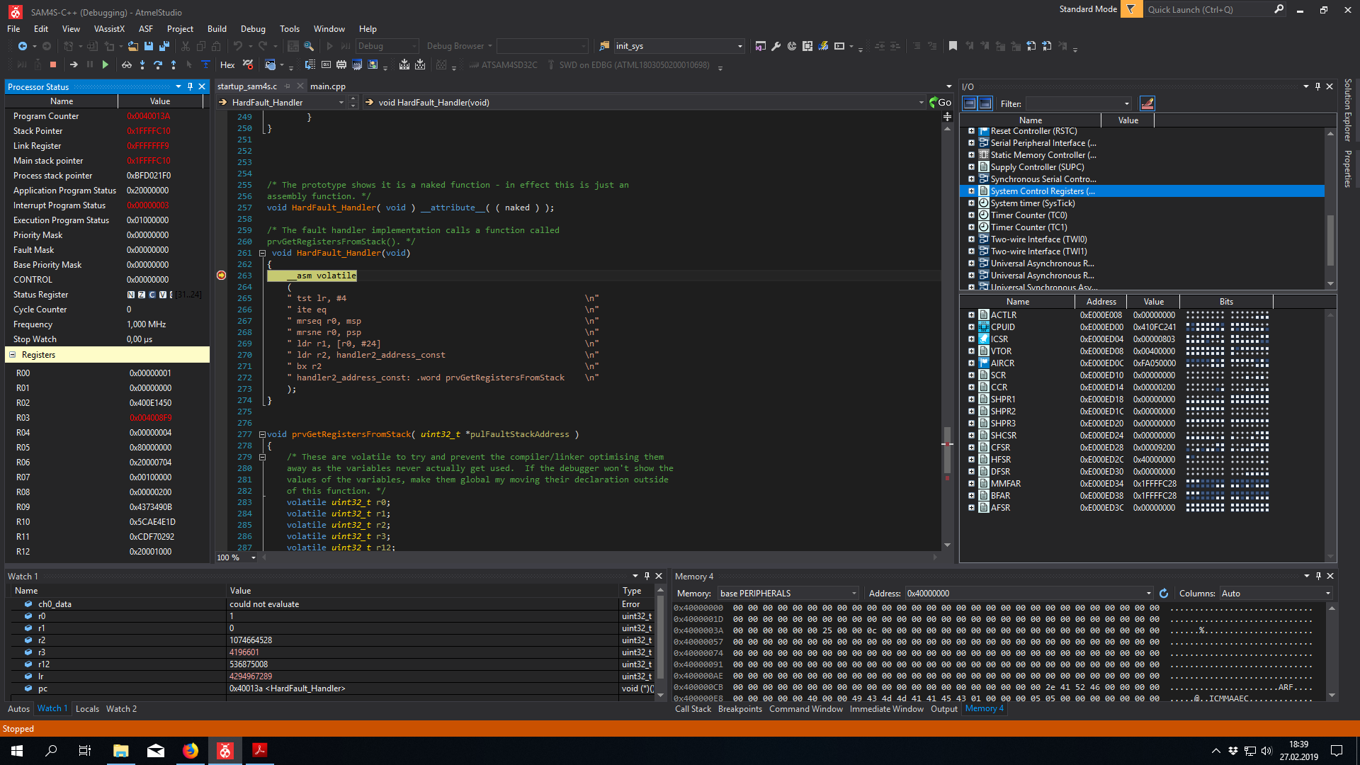

ich möchte das erste Mal ein Projekt mit einem Cortex M4 machen und bin
nun das erste Mal bei einem HardFault Fehler gelandet, bei dem ich
einfach keine Ahnung habe, wie der auftreten kann. Deswegen würde ich
mich über eure Hilfe freuen.
Wie folgt: Ich habe die zwei Komponenten Display und ADC (Projekt soll
später mal ein kleines Messgerät werden). Das ganze soll auf einem SAM4S
Xplaind Pro Board mit einem SAM4SD32C.
Die Main sieht momentan so aus

Wenn ich die Zeilen für eine Komponente auskommentiere, läuft alles wie
es soll. D.h. einzeln laufen die Codes. Sind beide, wie gezeigt
einkommentiert, so springt der Controller beim Debuggen anstatt in
"init_Systick();" in den HardFault_Handler(). Also interessanterweise
bereits vor den Komponenten in einen Fehler.
Woran könnte das liegen?
Danke für eure Hilfe
Gast #5750884
Setz Dir nen Breakpoint auf Deinen Hardfault-Handler und guck dann an,
wohin der Stackpointer zeigt. Addier 24 drauf, und Du bekommst die
Adresse, wo er abgeschmiert ist. Damit gehst Du dann ins Mapfile und
weißt, in welcher Funktion das war. Oder Du lädst es in den Debugger und
gehst direkt zu der Adresse, dann siehst Du sogar die Zeile.
In System Control Block bekommst Du noch genauere Auskunft, was
schiefgegangen ist. Sollte in Registern wie SCB_CFSR und SCB_HFSR oder
so stehen.

#5750973
Das Zeuchs sieht wie C++ aus. Könnte das eine große Menge Speicher
versuchen auf dem Stack anzulegen?
Denn bei einem Stack Overflow in main() funktionieren Funktionsaufrufe
nicht mehr richtig.
Ein Hinweis wäre auch der Wert im Stack Register, den man innerhalb des
HardFault Handlers per Debugger ausliest.

OP #5752277
Jim M. schrieb:
> nicht mehr richtig.
Ja, soll C++ werden. Zugegebenermaßen war ich bis jetzt auch eher mit C
und halt kleineren Controllern unterwegs. Hier wollte ich mal die
Objektorientierung von C++ mit ausnutzen. Das ganze übersteigt aber
scheinbar gerade noch meine Fähigkeiten.
Ich kann mir gut vorstellen, dass der Stack zu viel aufgedrückt bekommen
hat. Jetzt dachte ich, ich kann die Objekte ja eigentlich auch außerhalb
von main anlegen und dann nur dort initialisieren und hab es nun wie

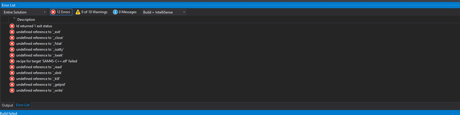

folgt umgeschrieben
// Variablen Global definieren
myADC *converter;
TFT_Display *display;
Graph *grafik;
int main(void)
    /* Initialize the SAM system */
    //SystemInit();
  init_board();
  init_Systick();
  //myADC converter(1000);
  converter = new myADC(1000);
  converter.DMAtransfer((uint32_t*)converter.ch0_data, 1024);
  display = new TFT_Display();
  grafik = new Graph(display);
  grafik->show_statusleiste(2000000000,10000);
22
23
24
    /* Replace with your application code */
25
  PMC->PMC_PCER0 |= (1<<ID_PIOC);    // Aktivieren des Taktes fuer PORT C
26
  PIOC->PIO_OER  = (1<<23);      // PC23 als ausgang ?
27
28
    while (1)
29
30
31
    // Togglt !
32
    PIOC->PIO_SODR |= (1<<23);
33
    Systick_delayms(1000);
34
    PIOC->PIO_CODR |= (1<<23);
35
36
37
38
Leider führt das zu den neuen Fehlern im Bild "Fehlerliste.png". Die
dazu gefunden google Sucheinträge helfen mir leider nicht weiter bzw
verstehe ich sie nicht ganz. Kann mir jemand die Fehler erklären und
sagen, wie sie weg gehen?
Danke für eure Hilfe für einen Neuling im Bereich Cortex-M/größerer
Controller

Gast #5752354
Kenne ich so ähnlich mit "undefined reference to '__sbrk'". Hatte ich in
C auch schon. Das kam von einer Benutzung von printf() oder einem
Derivat davon. Sicherlich in deiner Displayfunktion. Der Linker findet
die dazu notwendige binäre Lib nicht. Die Lösung bestand darin, eine
Quelldatei einer Minilib mit einem eigenen printf() oder miniprintf()
oder so ähnlich einzubinden. Bei dir sind aber auch mehrere Funktionen
in Benutzung, die der "ld" nicht findet. Prüfe erstmal die Pfade des
Linkers und ob du überhaupt eine entsprechende Lib oder Libc an Bord
hast oder kommentiere erstmal die Lib-Aufrufe raus.

Es ist auch eine ganz nette Fingerübung den HardFault Handler selber zu
füllen mit einem Registerdump.
(Zusätzlich auch die anderen zu aktivieren und zu nutzen)
Im System Control Block gibts zudem noch Register die genauer
beschreiben warums geknallt hat.
Hier schön beschrieben:
www.keil.com/appnotes/files/apnt209.pdf
OP #5752395
c-hater schrieb:
>> Controller
> Das hat mit Cortex-M/größerer Controller rein garnix zu tun. Nur damit,
> dass du nichtmal deine Werkzeuge beherrschst. Das läßt Schlimmes für die
> Sprache ahnen...
ja, dsa mag sein. Ich bin eher der Hardware-Mensch und bis jetzt sind
mir solche Fehler halt noch nicht aufgetreten und deswegen habe ich auch
kein wissen darüber
> ich in
printf() oder ähnliches nutze ich gar nicht.
Wie prüfe ich denn die Pfade des Linker in Atmel Studio 7 und was müsste
ich da finden? ich kenne mich damit tatsäcglich gar nicht aus. Bei
meinen kleineren Projekten bis jetzt musste ich mich darum immer nicht
kümmern, da haben die Standardeinstellungen ausgereicht
OP #5752422
Oh es geht jetzt!!!
Ich habe bei den ganzen Projekt einstellungen Unter ARM/GNU Linker ->
General -> Additional Specs auf "Use Syscall Stubs
(--specs=nosys.specs)" gestellt. Dann kam nur noch ein "undefined
reference to end"
nach
http://ww1.microchip.com/downloads/en/DeviceDoc/Frequently-Asked-Questions-4.9.3.26.txt
scheint das noch ein Problem mit der Speicherbereichszuweisung zu sein.
Aus dem Linker Skript habe ich dann vor dem end den _ entfernt und es
ging
