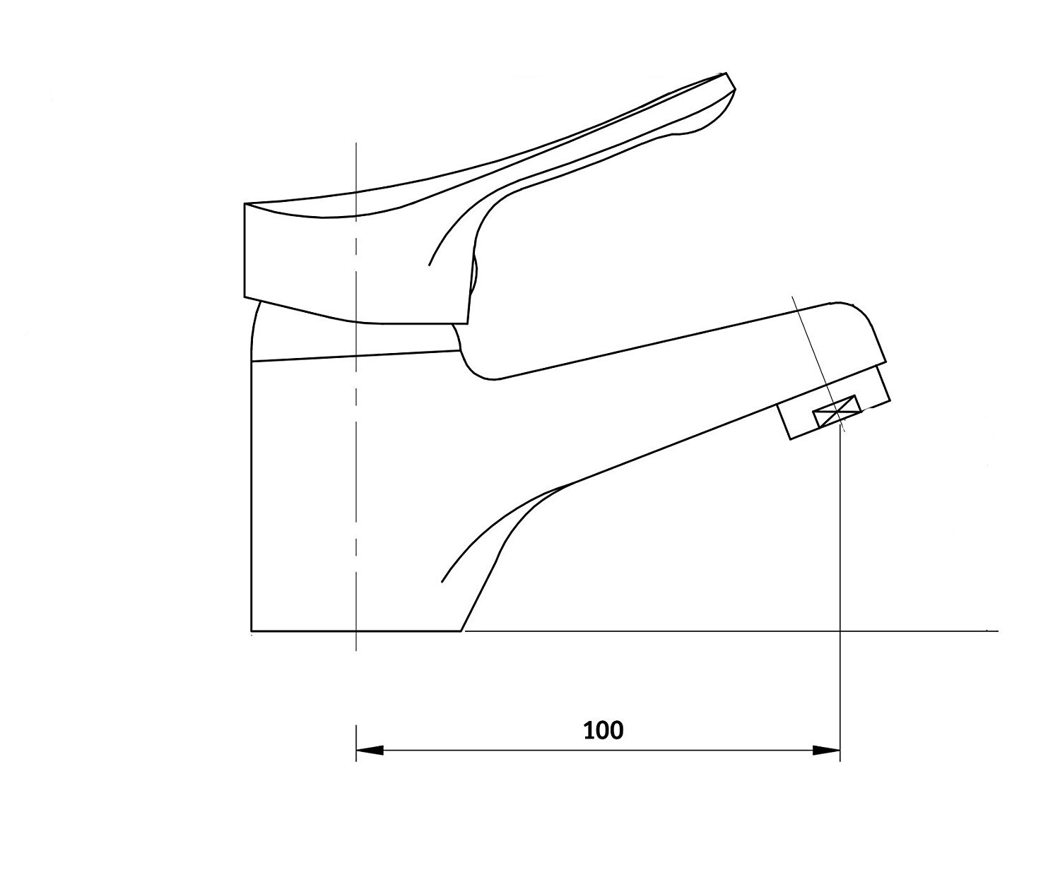

welchen Wasserhahn fürs Bad könnt ihr empfehlen?
Gewünscht ist die klassische Form, siehe Bild. Soll schon etwas
hochwertig und langlebig sein, also nicht unbedingt das billigste was
man findet. Mit Gestänge für den Abfluss.
Das angegebene Maß im Bild von 100mm besser etwas größer damit die Hände
auch unter den Wasserstrahl passen.

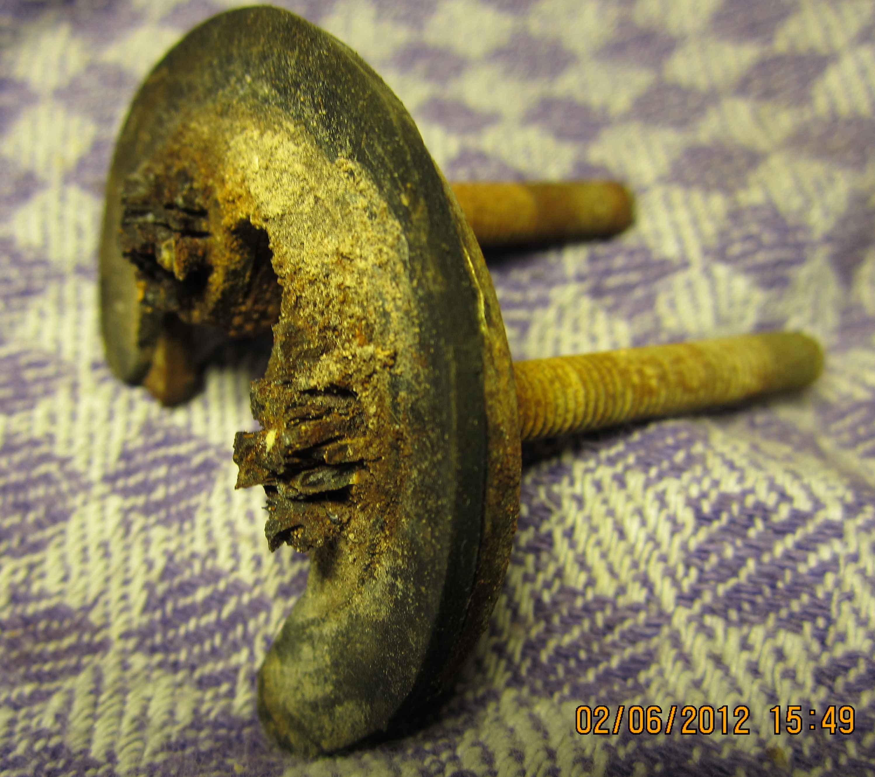

Ich wüsste nicht, was ich da falsch machen kann: Gummidichtung, Hahn
drauf und festschrauben. Mein Wasser ist sehr hart, bei der Demontage
sieht man dann, wie die Kristalle zwischen Dichtung und
Waschbeckenauflage gewachsen sind.
Hier wäre evtl. ein deutlich längerer Auslauf hilfreich, um das
unerwünschte (Spritz-)Wasser um den Hahn herum zu verringern.
Ich habe die Befestigung anstatt verzinkter Bolzen in Edelstahl-Inbus
ausgeführt, hoffe mal, das hält.

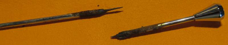

Nach nun gut 6 Jahren ist mir die Betätigerstange vom Ablauf
durchgefault, auch das Thema Spritzwasser, was runter sabbert. Für die
Reparatur habe ich eine Motorradspeiche angesetzt, die ist hoffentlich
besser veredelt.
Irgendwas ist an Deinem Bad sehr, sehr komisch. Mit dem Kalkgehalt hat
das nichts zu tun.
Vielleicht ist einfach der Wasserhahn viel zu klein für Deine Anwendung,
d.h. der Auslauf zu nah am Rest des Hahnes, so daß Du beim
Händedrunterhalten nicht nur die Hände, sondern die komplette hintere
Hälfte des Waschbeckens und damit auch den Wasserhahn selbst flutest.
Anders kann ich mir diese Wassermengen in Bereichen, die normalerweise
furztrocken bleiben, nicht erklären.

Hallo Achim.
Nein, das ist NICHT die "klassische" Form, weil klassisch ist mit zwei
getrennten Hähnen und nicht dieser Einhebel Mist.
Tatsächlich brauchst Du wesentlich mehr. Weil es soll ja auch ohne
gefummel ein Putzeimer (oder eine 1L Thermoskanne) befüllt werden
können.
Diese Anforderung ist selten mit Standhähnen zu erfüllen.
Selbst dann dürfte unter dem Waschbecken eigentlich (!) nichts gammeln,
weil unter dem Fuß der Armatur eine Dichtung sitzt, die das Durchlaufen
von Wasser verhindern soll. Aaaaaber bisweilen sind die Löcher in den
Becken größer als es die Armaturenhersteller gerne hätten und dann passt
die Dichtung nicht und das Spritzwasser findet zielsicher den Weg unter
den Sockel und tropft nach unten durch - und dann gammelt da unten was
weg.

Keine Montagefehler, sondern geplante Obsoleszenz.
Die Montagebolzen und Stöpselstangen waren früher aus Messing. Da konnte
nix durchrosten, maximal sich die Verchromung abscheuern. Die Stange im
Bild wird einfach einen Fehler in der Verchromung gehabt haben, zu dünn
oder löchrig.
Es ist eine ziemlich blöde, aber profitbringende Idee, in Naßbereichen
Eisen zu verwenden. Noch besser in Verbindung mit dem Messingkörper des
Hahns (oder sind die mittlerweile aus Preßpappe?), da hilft die
Elektrochemie noch schneller. In einem Keller von Ende der 70er Jahre
wurden sogar die Schloßschrauben der Kellertürscharniere aus Messing
gefertigt, damit sie nicht festrosten können (Haus mit fetter
Kupferfassade, muß mal irgendwie sehr billig gewesen sein).

Gast #5754577
Wollvieh W. schrieb:
>> Der gammlige Teil ist ja gerade unten am Röhrchen.
>> Ich will mal sehen, was ich machen kann.
>> Es eilt ja nicht. Vielleicht ergibt sich noch eine Gelegenheit.
> Augen offenhalten, wo man an einen baugleichen alten Hahn kommt. Wenn
> man den Hersteller kennt, kriegt man manchmal auch bei alteingesessenen
> Klempnern Ersatzteile.
Die Amartur soll ja bleiben!
Es geht mir nur darum, das Röhrchen zu wechseln.
Einen neuen Hahn will ich auch gar nicht, wegen möglicher Probleme beim
Wechsel. Ich fragte nur ganz beiläufig, wozu die Madenschraube an der
Rückseite ist, wenn damit nicht das Röhrchen geklemmt wird. Wozu ist die
dann da? Ich hatte sie ja auch schon rausgeschraubt, aber der Bogen
sitzt nach wie vor fest auf dem Hahn. Bild reinstellen hat keinen Zweck,
weil ja inzwischen der Schrumpfschlauch drum ist. Man sieht den
relevanten Teil nicht mehr.
Hätte ja sein können, daß hier ein älterer Klempner zugegen ist, der das
Ding kennt und kurz mit nur einem Satz Klarheit bringt.
Hahn abmachen und ins Bauhaus gehen und da fragen, geht ja nicht, weil
ich den Hahn ja nicht abschrauben kann/möchte.
Übrigens - in deinem  Beitrag schilderst du ganz gut, wie aus einer
Kleinigkeit große Unannehmlichkeiten erwachsen können.
Den Streß will ich mir nicht antun! Es würde darauf hinauslaufen.
Viele Grüße     Jürgen

Persönliche Seite #5754685
juergen schrieb:
> aber der Bogen sitzt nach wie vor fest auf dem Hahn.
Kalk. Viel Kalk hält viel. Das wird ursprünglich ein Drehgelenk gewesen
sein, damit man den Auslauf seitlich schwenken kann. Da damit das
"Röhrchen" in einer Dichtung gedreht wird, bleibt diese natürlich nicht
dauerhaft dicht. Damit sifft Wasser in den Dichtungsbereich, und durch
die Kalkablagerungen und Drehbewegungen wird wiederum das "Röhrchen"
oberflächlich im Dichtungsbereich angegriffen, wodurch es noch besser
verrotten kann und sich im Dreh-/Dichtungsbereich festfrisst.
Wenn Du die Armatur komplett abbaust und in warmen Wasser mit Zitronen-
oder Amidusulfonsäure entkalkst, könnte sich das ganze etwas
"entrotten".
Allerdings wird man für so eine alte Armatur kaum noch Ersatzteile
bekommen, das durchgerottete "Röhrchen" wird daher nicht ersetzbar sein.
