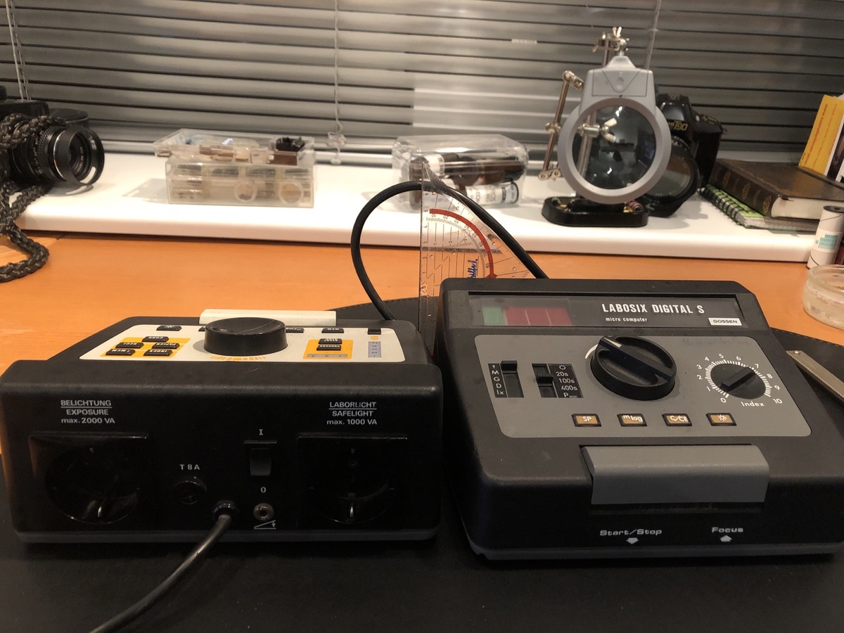

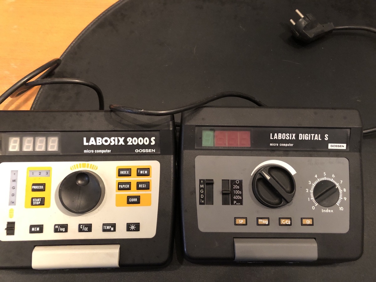

Bei den Geräten handelt es sich um Steuerungsuhren für
Dunkelkammer-Belichtungsprozesse (Belichtungsuhren) mit Messfunktionen
(dafür der digitale Teil) vom Hersteller GOSSEN/HAUCK.
Modellbezeichnungen HAUCK MSA II, Gossen Labosix digital S, Gossen
Labosix 2000S, Schaltpläne gibt es natürlich nicht und auch keinen, der
die Dinger repariert.

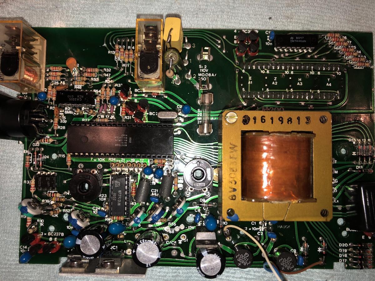

Jörg R. schrieb:
> Ich habe nur das Titelthema gelesen, sonst weiter nichts. Es geht wohl
> um ein Problem mit Relais. Also muss es wohl einen Schaltplan bzw.
> Bilder geben....

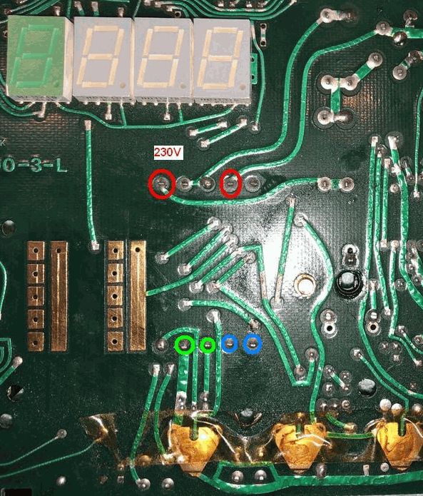

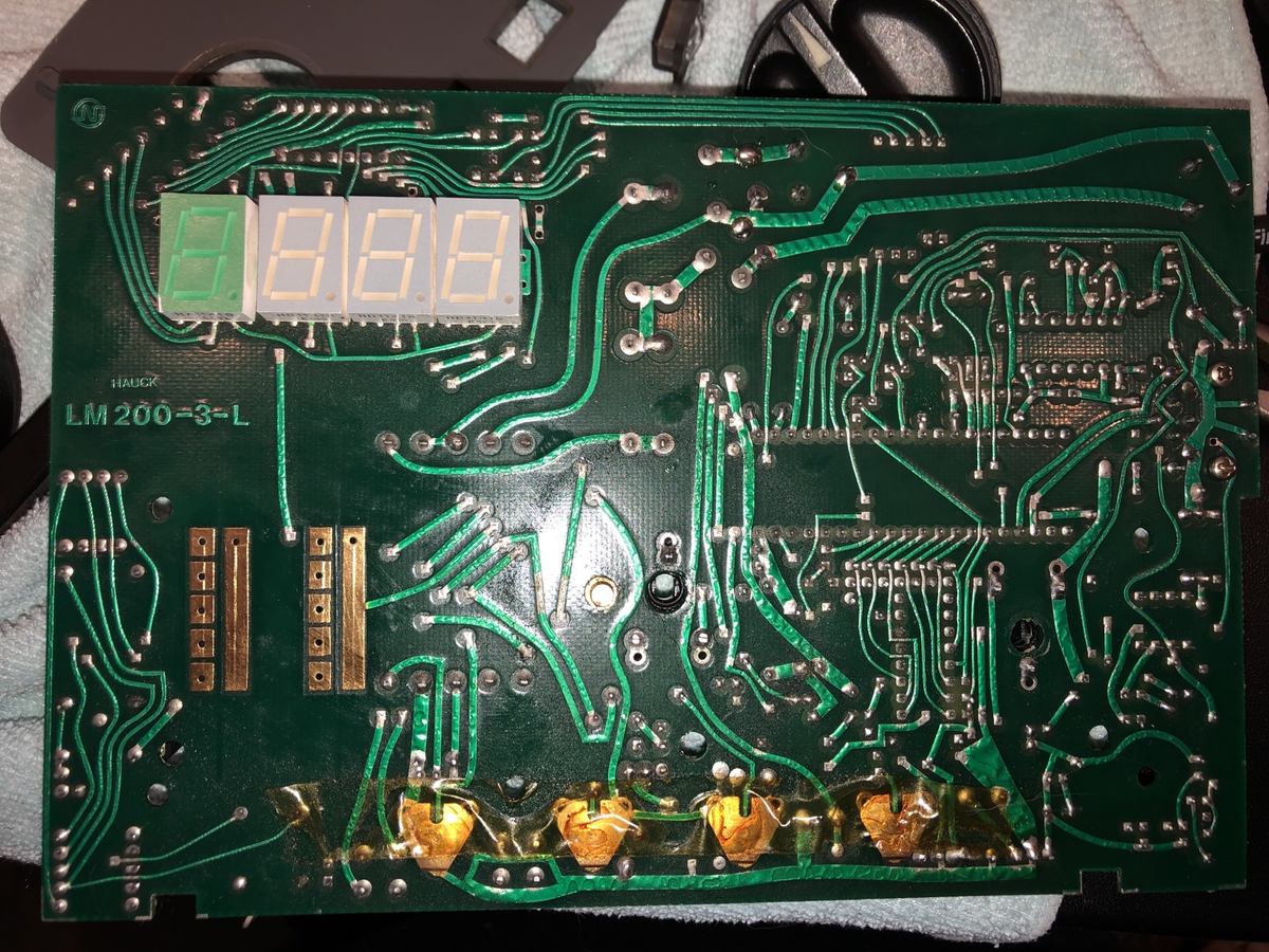

Gäbe es mal einen Schaltplan. Ich habe sogar schon beim "Hersteller"
angefragt, aber der hat auch nur darauf verwiesen, das sie die Dinger
von HAUCK (die es nicht mehr gibt) nach Vorgabe haben fertigen lassen
Ein Bild hab ich aber gemacht (von der einfacheren Version Labosix
digital S
Miss doch bitte mal bei einem der noch funktionierenden Geräte den
ohmschen Widerstand der Primärseite des Trafos. Das kann im einfachsten
Fall am Netzstecker erfolgen. Dann machst du das gleiche bei einem der
Geräte, die die Sicherung himmeln (dazu musst du allerdings eine
Sicherung einbauen). Natürlich darf das Gerät nicht am Netz und auf
jeden Fall stromlos sein.
Steffen schrieb:
> das sie die Dinger
Und die haben sich dann kreativ ausgetobt. Schon die schräggestellten
Potis sind ja künstlerisch wertvoll. Immerhin scheinen die Dinger von
etwa 1980 zu sein und haben ja ganz schön lange gehalten.

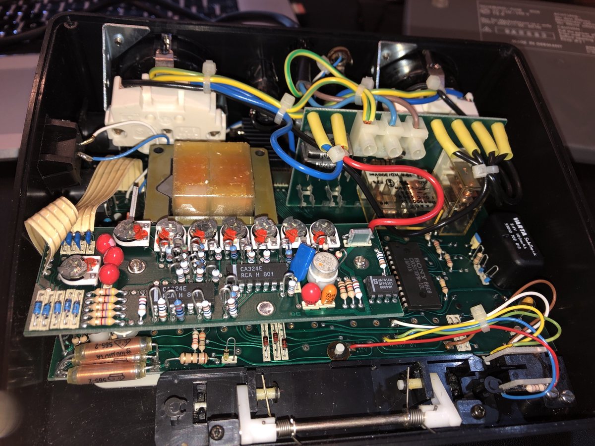

von Steffen (Gast)
Hier noch ein Blick in die Große Version aus den 90ern. Die 50mA
Siherung sitzt im linken (jetzt freien) Slot, der rechte wäre für 80mA
bei 110V (Gilt auch für die kleinere version, da ist es der hintere Slot
(110V)

von Steffen (Gast)
Da mir die Messergebnisse spanisch vorkamen, habe ich jetzt noch mal
nachgemessen. Bei zwei defekten und einem funktionierenden Gerät:
Defekt 1 (2000S) fluktuierend .467 - 1.747 Ohm
Defekt 2 (digitalS) fluktuierend .416 - .982 Ohm
OK 1 (digitalS) stabil .386 Ohm
Jaja, das kann schon sein, das so ein alter vergossener Transformator
die Hufe hochreisst. Das gleiche hatte ich neulich auch bei Studio VU
Metern, die mal wirklich teuer waren und keine Billigtrafos verbaut
hatten.
Lustigerweise waren es auch zwei Stück, die innerhalb kurzer Zeit nach
jahrelangem Betrieb Teilschlüsse in den Wicklungen hatten.
Deine gemessene Werte können sich auch stark verändern, wenn die Trafos
gepowert werden - die Fluktuation ist aber ein deutliches Zeichen, das
da was nicht stimmt.
Printtrafos sind Standardartikel und ich denke mal, das du einen
passenden finden wirst. Dazu musst du die Sekundärspannung wissen und
den benötigten Strom, das werden vermutlich so um die 6V sein, da die
Schaltung mit 5V arbeitet.

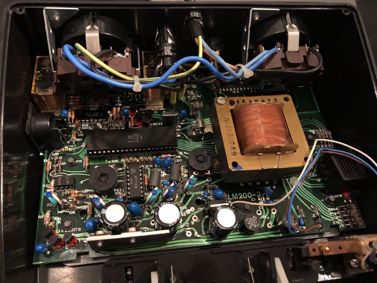

Steffen schrieb:
Der Dreibeiner auf dem Kühlkörper im Vordergrund wird ein
Spannungsregler sein - die Chancen stehen recht gut, das da was mit 7805
drauf steht, also ein 5V Regler.

vermerkt (die ohnehin erfreulich geschwätzig ist) die +12 hingegen
nicht.
Die Suche nach der Trafobezeichnung BV3083FB lief anstandslos ins Leere.
Nicht so häufig, dass man Google zu einem NULL-Ergebnis zwingt ;-) Gut,
zur Not könnte man an dem noch lebenden Kandidaten messen, was rein und
raus geht. Aber dann habe ich bald vier demontierte Geräte hier
rumfliegen, denn so kommt man an die Anschlüsse nicht ran.
Die einzige Richtung, aus der man die beiden links bzw. die drei rechts
mit einem Schraubenzieher erreichen kann. :)
Nach links/rechts ausgerichtet stehen sie sich selbst im Weg und nach
unten kommt das Kühlblech oder die dicken Elkos. Und für liegende
Trimmer fehlt der Platz. Und bis stehende Spindeltrimmer erfunden
werden, wollten sie nicht warten.
Wenns in der Sicherung funkt, kann die auch kaputt sein. Also im Sinne
von durch Alterung kaputtgegangen. Oder die örtliche Spannung ist seit
einiger Zeit besonders hoch und schöpft die Reserven zu weit aus. Oder
hat die alten Trafos geröstet. Oder der heiße Sommer hat dem angedörrten
Lack der Trafos den Rest gegeben. Oder da sind irgendwo diese papierenen
Entstörkondensatoren, die bei Luftfeuchtigkeit detonieren (Rifa und
bestimmte Wima) wollen, aber von der Sicherung gerade noch daran
gehindert werden.
Viel ist denkbar, aber ohne systematische Fehlersuche kaum zu finden.
Ist das Sony-Dings ein Microcontroller oder macht das nur den
Fertig-Gong in Dolby-Surround? :)
Steffen schrieb:
> Also die Spannungsregler tauchen im Team auf: 7805 wie Du vermutetest
> und ein Kollege namens 7812. Bedeutet das, dass wir es mit zwei
> Sekundärspannungen zu tun haben? Die +5V sind auch auf der Platine
> nicht.
Wenn es zwei Gleichrichter hat, ja. Sonst hat man die Dinger auch gerne
hintereinandergeschaltet, zumal der 5V-Teil nicht viel Strom verbrauchen
wird.
Habe ich eigentlich häufiger, daß ich zu Typenbezeichnungen der 70er
oder 80er nichts finde, selbst von Markenherstellern. Zum Beispiel hatte
ich mal ein Ding von Texas Instruments um 1975, das wie eine
LH399-Referenz in schwarz aussah. Keinerlei Treffer mit der
Typenbezeichnung. Zerstörende Untersuchung ergab: Es war ein UA741 im
ordentlich beschrifteten Metallgehäuse mit einer Heizung drumherum. :)
Transformatoren waren früher eigentlich fast immer Spezialanfertigungen,
naja, zumindest häufiger als heute (weil die Bestellung eh von jemandem
handwerklich gewickelt werden mußte, und die Entwerfer nicht nur ihre
Trimmer schräg gestellt haben, sondern auch die Spannungen;), bei denen
man mit der Nummer nichts findet. Womöglich ist das kurze nur der
Grundtyp (Kern, Bauart Leistung) und die zehnstellige Nummer die
eigentliche Machart (Nummer der Kundenzeichnung/Auftrag.)
Es gibt nämlich BV 3584 (Google Bilder für "BV EI 301 3583"),
schnuckelige kleine vergossene Printtrafos. Da gehe ich davon aus, die
bei BV haben also in den letzten 30 Jahren nur 500 neue Typen
herausgebracht. :)
Das ist auch nur eine Bezeichnung des Kerns und sagt nicht viel über die
Bewicklung aus. Du solltest mal eine defekte Platine so lösen, das du
dir die Unterseite anschauen und fotografieren kannst.
Wir müssen nämlich jetzt herausfinden, wieviele Spannungen der Trafo
erzeugt und wie hoch sie sind.
Dann kann man nach einer Abschätzung der Leistung nach einen neuen Trafo
suchen und den wieder einbauen. Es kann sein, das du für immer auf die
110V Umstellung verzichten musst, aber das wirst du vermutlich
verkraften.
von Röhry (Gast)
Wo ist denn jetzt nur das Relais? Suchbild?
Ja wie? Auf der hochgestellten Platine im Bild
Steffen schrieb:
sind sie doch.
Steffen schrieb:
> Keine Ahnung was da drunter steckt. Gab es Ende
> der 90er schon nen AT-Mega?
Eher Ende der 80er, soweit ich die Datecodes erkennen kann. Sony hat
schon immer eigene Custom MC gebaut, während die meisten anderen zu
dieser Zeit einen MCS51 eingesetzt haben.
Jo. Die 12V werden vermutlich hauptsächlich die Spannung für die Relais
liefern und vllt. noch den OpAmp versorgen, der da im Vordergrund zu
sehen ist (ein 741), der als OpAmp Saurier mit 5V noch nicht so recht
zufrieden war.
Übrigens ist rechts an der Platinenkante noch ein NiCad Akku
('Safetronic'- wers glaubt :-P) der den Static RAM stützt. Der wird
vermutlich auch bei den lieben Engelein sein.

Da ich nun stolzer Besitzer einer Greifringmontagezange bin...et vola
Die findet man jedenfalls nicht in jeder Küchenschublade :-)
Anbei mal meine Interpretation der Trafowicklungen. Primär dürfte klar
sein, der 110V Anschluss ist der zwischen den beiden 230V Anschlüssen
und kann ignoriert werden.
Sekundär hat der Trafo zwei Wicklungen, die an den grünen und die an den
blauen Anschlüssen. Die blaue Wicklung wird über Leiterbahnen auf der
anderen Seite zum Gleichrichter geführt.
Am besten wäre, an einer funktionsfähigen Steuerung die Spannungen
sekundär zu messen. Ich vermute insofern einen speziellen Trafo, als das
er zwei verschiedene Spannungen liefert - eine für den 5V Kreis und eine
für den 12V Kreis.
von Udo S. (urschmitt)
Man sieht doch klar die beiden Gleichrichter und die beiden Siebelkos
auf der Platine unten.
> eine für den 5V Kreis und eine für den 12V Kreis.
Die Vermutung teile ich.
Warum misst der TO nicht einfach an den funktionierenden beiden Geräten.
Obwohl, auf der Platine sind 230V und so unsicher wie er ist sollte man
ihm das vieleicht nicht raten.
Übrigens der Hinweis weiter oben auf einen Tantal der einen Kurzschluss
verursachen könnte ist nicht so unrealistisch. Das würde eine
Überlastung incl. Durchbrennen der Sicherung erklären.
> für den 12V Kreis.

von Dieter W. (dds5)
Ich vermute, dass der Pin links von den beiden grün markierten auch noch
eine Spannung liefert.
Da wird wohl mit einem der Brückengleichrichter und einer Wicklung mit
Mittelanzapfung eine plus/minus Versorgung erzeugt.
Nein, der geht zu dem Knackfroschtaster - Mittenkontakt (wobei ich mir
da jetzt nicht mehr so sicher bin wie vor ein paar Minuten - da liegt
das Klebeband über der entscheidenden Stelle).
Der Aufdruck '-13V' könnte schon auf eine 2x12V Wicklung mit
Mittenanzapfung hindeuten. Da bleibt nicht anderes als Durchmessen.
Die lässige Leiterbahnführung ist vermutlich dem Design des Gerätes
geschuldet, unter der 220V Sicherung gehen ja auch einfach mal so
Signalleitungen durch. Der TE hat schon recht, wenn er da sehr
vorsichtig ist, denn es ist nicht klar zu erkennen, wo da nun 230V Netz
liegt und wo es ungefährlich ist.
Man kann aber an der demontierten Platine rausfinden, welcher Kreis des
Trafos die 5V und welcher die 12V speist.
Also verfolgen, welcher der Gleichrichter an den 7812 Regler geht und
welcher an den 7805.
von Steffen (Gast)
Ich würde den Bahnen nach zu urteilen behaupten, dass der rechte
(äußere) Gleichrichter den 5V Kreis bedient und der linke (innere) den
12V Kreis. Auf dem Kühlkörper sitzt der 7812 rechts (innen) und der 7805
links (außen)
Wo würde ich bei dem intakten Gerät passende Messpunkte finden, an die
ich von oben herankomme?
Wir Freunde der Elektronik messen lieber aus, als was zu behaupten :-P
Die Regler sind ja mit (E)ingang, (0)V und (A)usgang beschriftet und da
sollte man mit einem Durchgangspiepser vom Pluspol des Gleichrichters
zum Eingang des Reglers was verifizieren können.
von Anselm (Gast)
Und ich würde behaupten dass Elkos so dicht an einem Kühlkörper ziemlich
doof  positioniert sind.
Erst Recht wenn es nur 85°Typen sind.
Ausbauen und nachmessen was an Kapazität übrig ist.
Anselm
Wegen schwankender Messwerte des Primärwiderstands:
Wenn man sich im Bild von Matthias mal die Lötpunkte der 230V Wicklung
anschaut (rot markiert):
Beitrag "Re: Ratlos vor Relais-Schaltung"
Dann sieht das mM etwas verdächtig nach kalten Lötstellen aus.
Man könnte natürlich auch erst mal alle Lötstellen von Trafo, Elkos,
Gleichrichter und Spannungsregler nachlöten. Vieleicht hat man damit das
Problem schon behoben. Wäre weiss Gott nicht das erste Mal.
Ansonsten kann man ja mal mit dem Durchgangspiepser rausfinden welcher
Gleichrichter mit welchem Elko Pol verbunden ist.
Ist es eine symmetrische Versorgung muss eigentlich die Mittelanzapfung
des Trafos direkt (ohne Diodenstrecke mit 0,7V) mit dem Minuspol eines
und dem Pluspol eines anderen Elkos verbunden sein. Auch bräuchte man
dann 3 Elkos, die sind ja auch tatsächlich vorhanden wenn auch etwas
"seltsam" positioniert.
Sind es unabhängige Spannungen dann ist jeweils Plus und Minus der
Gleichrichter mit den Elkos verbunden.
Nachtrag: Wenn der TO mal schauen würde was suf den Spannungsreglern
steht würde das auch Licht ins Dunkel bringen.

Es wird aber noch eine -13V Spannung erzeugt, wie man auf der Platine
lesen kann.
von pck (Gast)

Variierende Meßwerte könnten hier durch "kalte Loetstelle(n)" oder
die Reste des durchgebrannten Drahtes entstehen. Beides sind Punkte mit
merkwuerdigen PTC-Charakteristika (schon der geringe Meßstrom kann
fuer langsame Erwaermung und steigenden R sorgen).
Maßnahmen dagegen sollten klar sein:
Jede vermeidbare kalte Loetstelle vermeiden, um das Verhalten auch
gesichert dem Trafo zuordnen zu koennen. (Auch nachloeten moeglich,
falls "gute Stellen" ansonsten unzugaenglich. Aber sind sie das?)

von Wollvieh W. (wollvieh)
Wer nicht messen will, muß zeichnen!
Mir fällt auf, daß die beiden Regler keine Entstörkondensatoren haben.
War bei den ersten Modellen nicht so wichtig, die schwangen nicht so
leicht (oder man hat es noch nicht gewußt, daß sie es können). Aber ich
hatte schonmal eine defekte 80er/90er-Jahre-Schaltung, bei der der
Regler glühendheiß wurde, weil der Ausgangselko etwas Kapazität verloren
hatte. Als ich einen nichtbestückten Kondensator am Eingang einfügte,
ging es wieder.
Ich habe die Zahlen nicht im Kopf, die hier vielleicht genannt wurden:
Sind denn die beiden Hälften der Primärwicklung gleichohmig? Sonst
könnte man da auch mal mit 110V rein und beide Seiten durchprobieren.
Ist aber für den TE vielleicht zu ungewohnt, und bei einem Fehler raucht
es dann nur einmal.
Also für meine Augen hat der rechte "grüne" Kontakt keine Verbindung mit
der Leiterbahn darüber.
Und die Knackfrösche sind nicht etwa mit Kapton befestigt, sondern der
Billigtesa ist vergilbt. ;)

von Steffen (Gast)
Ich habe heute nochmal den Trafo direkt an den Primäranschlüssenen
gemessen:
.408 Ohm @ 230V
.208 Ohm @ 110V
.210 Ohm 230V vs. 110V
> lesen kann.
Ich glaube das ist nur abgeknitterte Farbe. Unter der Lupe sieht man,
dass es - 12 V heißt
bin leider heute den ganzen Tag unterwegs und kann erst spät abends
wieder was messen oder nachsehen
von K. S. (the_yrr)
das klingt deutlich sinnvoller als die 5V/12V Theorie.
Denn in digtal2_upside.jpg der Pin links unten am Trafo (im folgenden
Post der linke grün markierte) geht sowohl an alle Taster als auch davon
ausgehend an die mittleren Pins der LM78xx (was zufällig die GND Pins
sind).
Wenn du wegen der 230V Angst hast (bei dem Layout durchaus berechtigt)
nimm ein wenig von dem guten bleihaltigen Lot und löte ne kurze Strippe
an den Messpunkt. alternativ Krokodilklemmen/Prüfklemmen dran, dann
Gerät an, messen, Gerät aus, und dann erst Klemmen ab.
von Winfried J. (Firma: Nisch-Aufzüge) (winne) Benutzerseite
Der Saurier Oamp liebt symmetrische +/- 12V und dem MonsterMostek
lechtzt nach 5V.
Das sind  die Standardspannungen der Zeit. Die Trafos gab es von der
kleinen Stange, also noch nicht so billig wie Printtrafos.
Funktional am einfachsten wäre den Trafo durch 2 neue Printtrafos zu
ersetzen einen mit primär 240V und sek. 2x12(-15)V und einen mit prim.
240V, sek. 5(-8)V
Retrophil kommt natürlich nur original oder neu wickeln in Frage.
Das die Primärwicklungen einen Hau haben ist evident hochohmiger
Windungsschluss. Alter Lack war langzeithygrophyl.
Bis der Fehler die Sicherung fetzt ist für einen lauf genug drinnen.
Wo ich noch Wärme auf dem ersten RückseitenFoto sehe ist der obere
Sicherungshalter für 230V.
Der könnte ein Wackelkandidat sein.
Auf Jeden gehört das in Hände eines, der weis was er tut, wenigstens
anleitend dabei. Such dir einen der weis wie man misst und den Lötkolben
hält. Es gibt auch noch Motoren- und Trafowickler die Retro aus Liebe
nach Aufwand machen. Ich wüsste 2 aber....
Netter Retromorgen vor dem Geschrei der Vögel ;)

Gut, ob es -12 oder -13V heisst, ist nicht so wichtig. Entscheidend ist,
das nullsymmetrische Spannungen erzeugt werden und das bedeutet, des es
sich, wie Winne sagt, um einen Trafo mit einer 2x12V Wicklung und einer
5V Wicklung handelt.
Das ist eben heute leider kein Standardbauteil mehr und muss durch 2
getrennte Trafos ersetzt werden, wenns nicht original retro bleiben
soll, sondern nur wieder funktionieren muss.

Die eigentlich wichtige Frage ist, ob du Platz hast, da zwei Trafos
einzubauen oder alternativ einen Trafo und einen DC/DC Wandler.
Um die Leistung für die Trafos abzuschätzen, wäre es gut, wenn du die
mal auf dem Typenschild abliest und hier postest.
von Steffen (Gast)

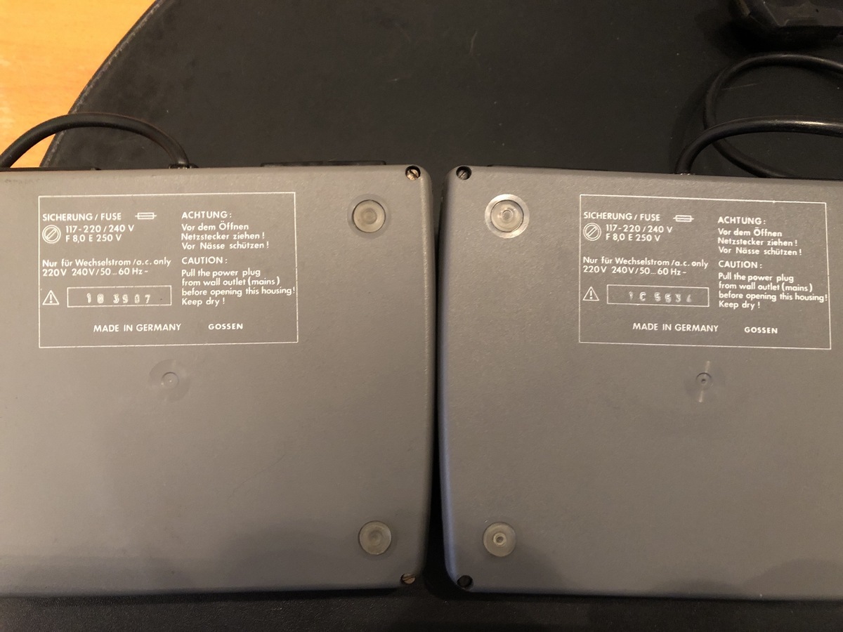

Also Platz ist schon noch da, aber nur in der Horizontalen. Ansonsten
ist das Ding relativ voll. Bei dem 2000er Modell geht aber auch
horizontal nur noch wenig. Wie groß würde so eine Konstruktion denn
bauen??
AXO: Das Typenschild gibt nix zum Thema her...s. Fotos
Die Feinsicherung innen auf der Platine beantwortet die Frage.
Ich tippe auf 0,04 A (40 mA)? (wenn bei der 110V Position 0,08 steht)
Dann sind maximal 8,8 W für alles.
Es sollten 2 stück 12V Spannungsregler zu finden sein. Je ein 7812
(+12V) und ein 7912 (-12V)
Die 5 V schiene wird aus einem 7805 versorgt.
Der der OAmp kann maximal 1 W eher weniger. 2*15V 50 mA (2*12V*33mA für
den OAmp Hühnerfutter und  + 2*3V*17mA für die Spannungsregler) sollten
hier genügen.
Aber der "Monster"Mostek und die Anzeigen waren gierig. Denen würde ich
7,5-8W gönnen. Also 8V 1,8 A (5V*1,6A für die 5V-Schiene und 3 V*0,2A
für den Spannungsregler).
Namaste
von Steffen (Gast)
Jau, einen 7912CT habe ich im Angebot unmittelbar links neben der -12V
Markierung.
von Steffen (Gast)
> hier genügen.
Könnte man dafür nicht auf ein simples externes netzteil zurückgreifen?
12V/5V Netzteile mit 2A gibt es ja wie Sand am Meer z.B. für den Betreib
von externen Pestflatten... Vierpolige Buchse ins Gehäuse, Sekundärseite
verkabeln und die 230V die reingehen sind dann nur noch für die
Versorgung der Schuko Dosen zuständig? Oder mache ich da nen Denkfehler?
Es fehlen dann immer noch die -12V, die das externe
(Festplatten-)Netzteil nicht liefert. Da wird allerdings vermutlich
nicht viel Leistung benötigt, so das so ein kleiner AC/DC Wandler
ausreichen wird:
https://www.reichelt.de/ac-dc-wandler-85-305-v-ac-12-v-dc-modul-mw-irm-02-12-p203025.html?&trstct=pos_1
Bei externen Festspannungsnetzteilen sollten allerdings die ganzen 78xx
und 79xx überbrückt werden, denn regeln müssen sie nicht mehr und
schlucken nur Spannung weg.
Ach was mir noch einfällt, die Relais werden sicher auch über die plus
12V bedient und mittels Transistor geschaltet, da der Mostek ich glaube
nicht dass der Mostek das direkt macht, aber die werden sicher auch
irgend wo 12V draufstehen haben?
Die brächten also auch ein par mA aber nicht vom Regler.
jedenfalls sollte dort ein ElektronikerOder AFUler draufschauen.
ein alter Amateurfunker ist leicht an seinem Antennenwald ausfindig zu
machen und wenn er die Lizenz vor 2000 gemacht hat kann er sicher
helfen, zumal diese Spezies ähnlich tickt wie Du.
ich bin leider am anderen POl Deutschlands und sogar darüber.
Namaste

Also für die Spannungsversorgung der Uhren kann ich Dich beruhigen, daß
da ein eher geringes Maß an Einzigartigkeit drinsteckt. Gut, in dieser
zusammengewurschtelten Enge, mit TO-220-Kühlfahne an Elko angelehnt und
ähnlichem hat das Ganze schon eine gewisse Schöpfungshöhe. ;)
Viel interessanter wäre, was tut der Analogteil mit seinen vielen
Trimmern, und was macht der Controller draus. Das dürfte der Schaltung
nicht trivial zu entnehmen sein. Und viele Kniffe wird man rückwärts gar
nicht entnehmen können. So ähnlich wie bei der bekannten Geschichte, wo
Außerirdische auf der menschenleere Erde landen und einen Toaster

Also ich würde ja erstmal mit dem Zeichnen von Schaltplänen aus den
Platinen beginnen. (Würde ich nicht nur, sondern habe ich früher
tatsächlich so gemacht.) Wenn Du wirklich so grundsätzlich an die
Schaltuhren rangehen willst, bist Du dann der erste, der einen
Schaltplan von einem bestimmten Modell liefern kann. Was dann wieder
anderen Fotofans weiterhilft, weil ihnen ihr Lötkolbenkumpel deutlich
schneller und lieber hilft.
Für den Anfang genügt ja erstmal der Netzteilteil. Du brauchst nur einen
Bleistift und Geduld. Durchgangspiepser hilft auch.
Wobei das hier nicht wirklich nötig ist, das Netzteil erklärt sich ja
selbst und es ist so gut wie vollständig entschlüsselt.
Den Rest der Schaltung halte ich für eine Zumutung, denn die
Leiterbahnführung ist chaotisch und aus heutiger Sicht nicht mal
besonders sicher, was die Netztrennung betrifft. Ist aber hier egal.
Ich würde vermutlich einen 2*12V Printtrafo bestücken, den 5V
Gleichrichter und Regler entfernen und die 5V mit so einem kleinen AC/DC
Wandler erzeugen, wie ich ihn oben gepostet habe. Der ist so klein, das
man ihn auch noch in eine Ecke des Gehäuses quetschen kann.
Wenn die Leistung des Trafos etwa dem alten entspricht, stimmt auch die
Grösse, die man aber auch nochmal ausmessen und mit den lieferbaren
Trafos vergleichen kann. Am besten wählt man einen, bei dem die Pins
gleich wieder durch die vorhandenen Löcher passen.
Eigentlich ist bisher nichtmal klar, welche Spannungen durch welche
Regler und aus welchen Wicklungen wirklich erzeugt werden, es gibt nur
deutliche Vermutungen. Zwei Gleichrichter, drei Spannungen, drei TO-220,
aber nur 2 Regler erwähnt. Sicher, wenn man die 100 Beiträge hier
durchforstet, bekommt man vermutlich ein etwas genaueres Bild, was die
Leute so vermuten. Aber das ersetzt immer noch keinen Schaltplan.
Laß z.B so eine Verrücktheit enthalten sein, daß ein Zweig des
Wechselstroms auf die CPU geht wie beim C64, um einen 50Hz-Takt zu
erhalten.

von Steffen (Gast)
Dann geh' ich mal auf die Suche nach einem solchen Trafo und Wandler...
Reichelt sitzt ja nur 5 km vor der Haustüre, das sollte machbar sein :-)
von Steffen (Gast)
Wäre dieser hier OK? Ich stutze noch ob der 333mA aber wesentlich
größeres Gab es nicht ...
https://www.conrad.de/de/gerth-ptf422402-printtransformator-1-x-230-v-2-x-12-vac-8-va-333-ma-1092939.html
Bei den Wandlern steh ich noch auf dem Schlauch
Das ist von hier aus schlecht zu sehen, weil ich ja in Berlin bin. Aber
da sind Masszeichnungen und wie ich schon schrieb, richtest du dich am
besten nach dem Rastermass des alten Trafos. Die Pins sollten nämlich
schon mal passen, damit die Umbauerei nicht noch schwieriger wird. Die
Belegung ist leider anders und deswegen wirst du nicht umhin kommen, ein
paar 1mm Löcher zu bohren und ein paar Leiterbahnen aufzutrennen.
von Steffen (Gast)
Autsch, ich hätte den jetzt eher im Kopfstand auf die Platine geklebt
(notfalls mit Distanzstück), Kabel in die Anschlusslöcher und dann hoch
zu den Anschlüssen verlegt ;-/
Ob bei dem Design jetzt noch etwas Chaos dazu kommt, ist doch wohl
schnuppe, oder? Ob man überhaupt was findet, wo rein zufällig die
Anschlüsse den gleichen Abstand X wie Y haben ????
Kann man auch machen, aber wenn der Kleber so gut ist, das er den Trafo
in Position hält, wird die nächste Reparatur aber mal so richtig ein
Alptraum - krieg den Trafo dann mal raus :-P
Einen Versuch wäre es wert. Ich kenne die Auswahl von Conrad so gut wie
gar nicht, sondern suche sowas meistens bei Reichelt. Es gibt bei Trafos
gewisse Traditionen, die sich auch über Jahrzehnte nicht ändern. Auch
Hauck wird zumindest einen Standardkern verwendet haben.
wenn ugly style Akzeptabel ist;
Nicht zu grosse Stücken Teppichklebeband sollten gut sein.
und die Print Anschlüsse etwas Umbiegen (nicht zu knapp am Giesharz)
nach dem Anlöten der Kabel diese mit Heiskleber fixieren und die
Lötstellen isolieren.
Allerdings wird wird der meiste Strom sicher auf der 5V Schiene
gebraucht werden.
Die 12V sollten im nicht einbrechen wenn die Relais anziehen.
An deiner Stelle würde ich wirklich einen  Elektroniker vor Ort zu Rate
ziehen, so um Jahrgang 1955-1970. Die sollten mit der Technik dieser
Zeit vertraut sein.
Namaste
von Steffen (Gast)
> Zeit vertraut sein.
Vielleicht ist das nicht die schlechteste Idee (wenn ich jemanden hier
finde) denn jetzt, wo eine Ahnung besteht, woran es liegt und wie man es
behebt sind das ja mehr oder weniger "übliche" Arbeiten. Ich werde mich
mal umschauen und berichten :-)
