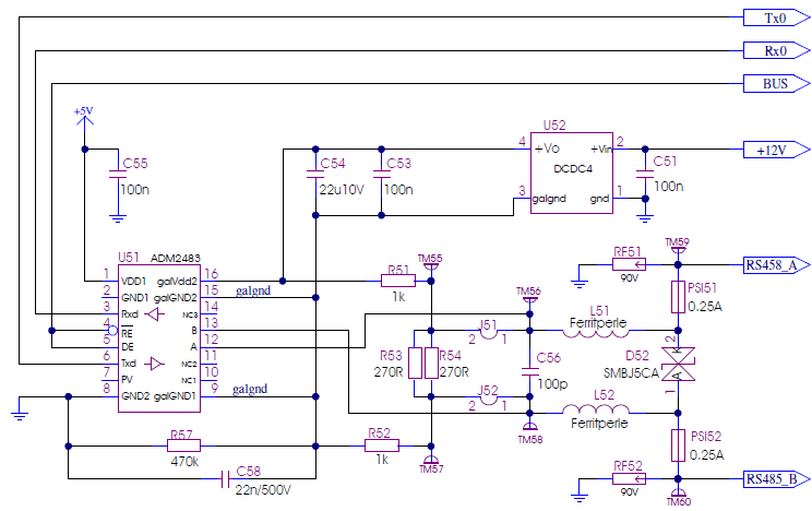

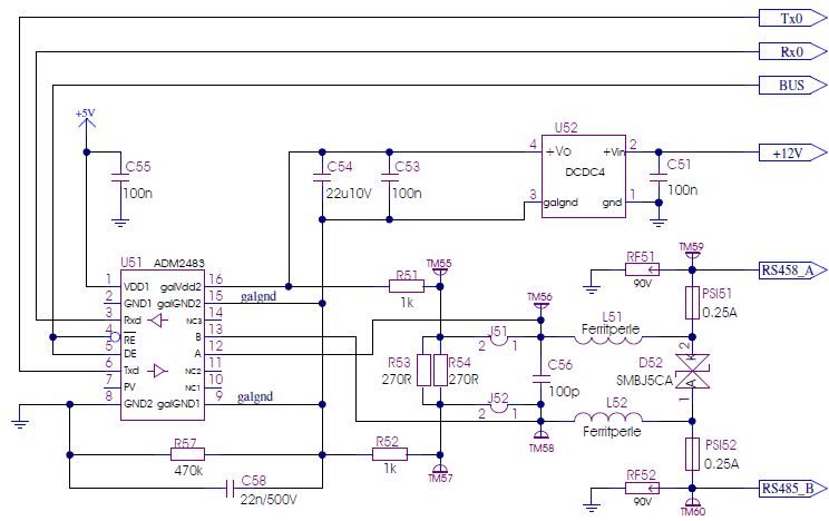

Im Anhang findest einen Schaltungsvorschlag für galv. getrennte RS485
mit Terminierung und diversen Schutzbeschaltungen. Beachte, das dieser
nur für eher niedrige Baudraten bis ca. 300kBaud passt.
Gruß Öletronika
Gast #5751381
Vielen Dank für eure Antworten. Habt mir sehr geholfen!
Hui - bei der Schaltung wurde aber wirklich an alles gedacht.
PS151 und PS152 - sind das Polyswitches? Welche Aufgabe haben die da?
ESD Schutz vielleicht? Aber sind sie dafür schnell genug?
Gast #5751450
Und wie sollte der damit funktionieren.
ESD Schutz bestimmt nicht. Wenn die SMBJ5CA eine Differenzspannung über
6V auf der Leitung sieht, schießt sie die schnellere der beiden (PS151
oder PS152) weg.
Die Schaltung ist IMHO etwas "eigenwillig", weil zwei Sicherungen in
Serie liegen (wenn die 250mA in den ADM2483 fließen, ist sowieso alles
zu spät und über R53/R54 fließen erst ab 34V mehr als 250mA).
#5752211
Ja, die ist auch für industrielles Umfeld, für lange Leitungen bis über
800m und Anwendungen Tropen mit häufigen Gewittern.
Ja.
Ist hauptsächlich als Deppenschutz gedacht, wenn Leute versehentlich
falsche Leitungen an A und B klemmen. So was passier schon mal, wenn
Sensoren mit der industrieüblichen 24V DC Versorgung arbeiten und in
benachbarten Bereichen oder Klemmen 24V anliegen. Das kann bei der
Verdrahtung schnell mal was schief gehen und dann liegen beim ersten
Einschalten volle 24V auf den RS485-Leitungen.
Nö, die müssen nur auslösen, bevor die Suppressordiode D52 sich "selber
auslötet".
Dass da 2 Polyswitsche sind, müßte nicht unbedingt so sein.
Aber da dicht bei den Klemmen auch die Jumperstifte für die
BUS-Terminierung herausragen (J51, J52) kann man auch noch damit
rechnen, dass jemand mit einer Leitung (Masse oder 24V) da anstößt und
dann wäre auf der Seite der Polyswitch unwirksam.
Gruß Öletronika
