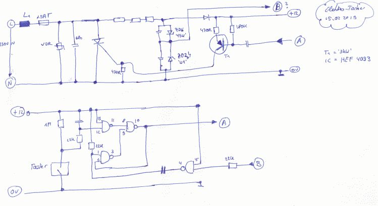

in diesem Beitrag fragte ich nach einen SMD-Thyristor: Beitrag "[suche] Thyristor X0202BN" Ich habe jetzt mal die Schaltung aufgenommen, und den Thyristor rausgelötet. Das Ding will immer noch nicht "zünden". Zur Schaltung: Ein leichtgängiger Mikro-Taster wird bei Einführung von zu heftenden Blättern betätigt. Die Gatter-Logik erzeugt einen kurzen Impuls, um eine fette Spule (L1) anziehen zu lassen. Diese Spule schiebt über eine Hebelmechanik eine Klammer aus dem Magazin und treibt diese durch den Papierstapel. Die verbauten NAND-Gatter sind Schmtt-Trigger aus einem HEF4093. Die erzeugten 12V= sind stabil, und liegen an. Thyristor und Transistor sind laut Multimeter und Komponententester in Ordnung. An "B" liegen im Ruhezustand 5,72V= an. Da ich das Gatter [4,5,6] in Verdacht hatte, habe ich mal den gesamten HEF4093 rausgelötet. es bleibt bei 5,72V=. Laut Multimeter sind auch die beiden Z-Dioden in Ordnung (in Durchgangsrichtung im Diodentest 0,7V, in Sperrichtung sperren sie). Ich habe sie aber noch nicht ausgelötet und separat getestet. Den Schaltungsteil mit den Z-Dioden, welchen ich als "B" bezeichnet habe, verstehe ich nicht. --> kann mich jemand erleuchten?
Hinweis: Die untere Z-Diode habe ich vom Marking her falsch gedeutet. Nicht W1, sondern WI. daher ist es nach http://www.s-manuals.com/smd eine ZD12. Das passt zur Schaltung. Ich hab mittlerweile mal das Oszi drangehalten, und nun erklärt sich die Schaltung fast "von selbst": bei positiver Halbwelle sollten durch die obere Z-Diode (in Durchflussrichtung) 0,7V abfallen, und durch die untere Diode (ZD12) fallen ca. 12V ab. Die negative Halbwelle wird durch die obere Diode in Sperr-Richtung auf auf 16V begrenzt, abzüglich 0,7V der unteren Diode. Hier gibt es also eine Z-Dioden-Brücke, und die Spannung pendelt sich auf ca. 12V= (genau sind es laut Multimeter 12,23V=) ein. Wieso da unsymetrische Dioden verbaut sind (12V bzw. 16V), weiß ich noch nicht. Am Punkt (B) ergibt sich ein Rechteck von -0,7V / +12V. Das Multimeter hat daraus den Mittelwert 5,72V= dargestellt. Das Oszi wusste es besser ;-) Die Eingangsdiode (direkt beim Transistor) macht daraus +12V=. Die liegen auch "glatt" an, vielleicht durch den Kondensator am Taster bedingt. Nun sitze ich hier, und ärgere mich, dass ich den HEF4093 irgendwo "ganz sicher" hingelegt habe, und nicht mehr auffinde. Na, da muss ich erst mal warten, bis wieder eins bei mir eintrudelt :-(

Rudi Ratlos schrieb: > Und der funktioniert in Echtzeit ? ja, sicher. der ist ja nicht das Problem. Der arbeitet in "geschützter Umgebung", und ist sicherlich nicht die Ursache des Fehlers. Der Taster selbst funktioniert einwandfrei. Mittlerweile ist auch wieder der 4093 aufgetaucht und eingebaut, ebenso der Thyristor. Alle (originalen) Bauteile sind nun wieder verbaut. Die Schaltung funktioniert jedoch immer noch nicht. bei (A) sehe ich auf dem Oszi bei Taster-Betätigung einen Puls, der die 12V für 200 ms sauber auf 0 runter zieht. An der Basis des Transistors wird daraus ein extrem kurzer Nadelimpuls (1 ms?) Das Gate vom Thyristor wird zwar "ein wenig" angesteuert, aber das sind nur ca. 2 Volt, die da am Kollector des Transistors "ankommen". Zu wenig also, um den Thyristor zu zünden. Irgendwas im Zusammenspiel von Transistor und Thyristor geht nicht so wie es sollte. Diese beiden Bauteile waren (ausgebaut überprüft) laut Komponententester augenscheinlich in Ordnung.

Wegstaben V. schrieb: > Das Gate vom Thyristor > wird zwar "ein wenig" angesteuert, aber das sind nur ca. 2 Volt, die da > am Kollector des Transistors "ankommen". Zu wenig also, um den Thyristor > zu zünden. Thyristoren zündet man mit Strom, und deshalb ist T1 auch als Stromquelle geschaltet.

Bleibt ja nur T1 oder der C an dessen Basis.

Wegstaben V. schrieb: > naja, ich habe keine Vorstellung davon, wie lange die Spule bestromt > sein müsste, damit sie ihre Aufgabe ordnungsgemäß wahrnehmen kann. Dem Schaltplan nach bekommt der Thyristor in mehreren aufeinanderfolgenden positiven Halbwellen einen Zündimpuls. Miss halt mal die Kondensatoren.
#5754476
Ich vermute mal das die 12V zusammenbrechen. Schau dir mal die C parallel zu den Z-Dioden an.
#5754486
Wegstaben V. schrieb: > Die Spule wird halt nicht bestromt. Diese wird von 230V~ durchflossen, oder? Und durch den Thyristor (hab ich grade auf wikipedia geschaut), der selbst mit 12V= geschalten wird, ein- und ausgeschalten? Thyristor ist, an den 470k hängend, das Teil neben dem Kondensator ? Ist das richtig? Hängst du nun, statt eMagnet, eine Glühbirne dran, leuchtets, flackerts oder blinkts? Da das Teil nur 1 einzigen Schuß macht und dann stoppt, weil es leider KEIN Tacker, sondern technisch eine KLAMMERMASCHINE ist, mußt halt das Licht runterdrehen beim Glühbirnentest.. Wegstaben V. schrieb: > Elektrisch liegt hier die Spule (ohne Mechanik etc), Ohne Mechanik wirst wohl die Funktionsfähigkeit des Elektromagneten nicht überprüfen können. Die Minimumzeit für 1 Klammervorgang kannst -theoretisch- mit der Leuchtzeit der Glühbirne gleichsetzen. Praktisch aber nur, wenn die Platine auch funktioniert - und mit korrekter Schalt-Zeit . Daher muß zuerst die Funktion des eMagneten an 230V~ getestet werden. Dann muß der -eMagnet mitsamt der ganzen Klammer-Mechanik- eingebaut werden und der mechanische VORGANG gestestet werden. Also alles ganz normal funktionsfähig zusammenbauen, aber den eMagnet nicht an die Platine löten sondern extern anschließen. Strom messen .Verbraucher anpassen. ->Was du zuerst testest, ist zwar jetzt egal, aber korrekte 'Klammerfunktion' ist wichtiger denn korrekte 'Schaltzeit' -. Damit wissen wir : (Fehlerexklusion) 2. Die spulenbefreite Platine funktioniert mit 40W,100W.. Glühbirne (Verbraucher) korrekt . 1. Der eMagnet mit Eisenbolzen funktioniert sowohl 'ohne' als auch (eingebaut) mitsamt der Mechanik und klammert scheinbar ganz normal . Wo liegt dann das Problem ?
