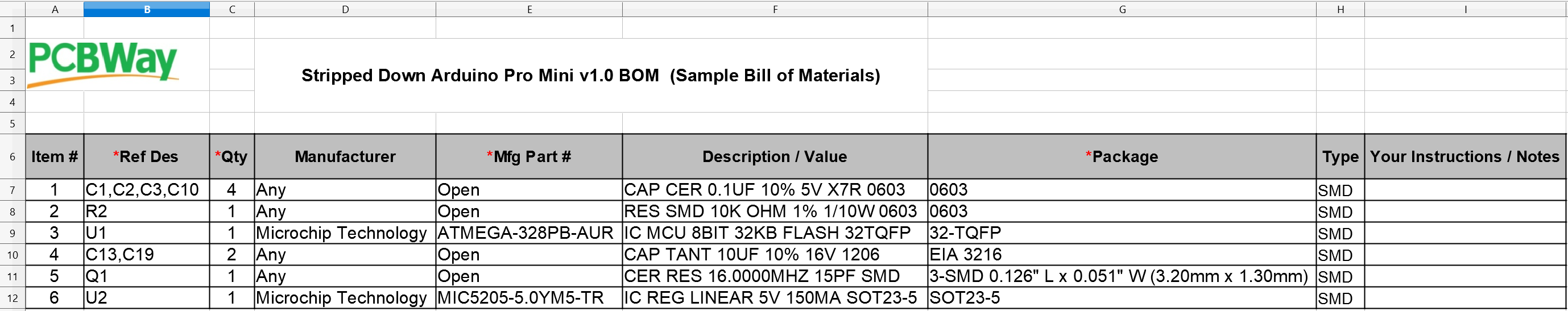

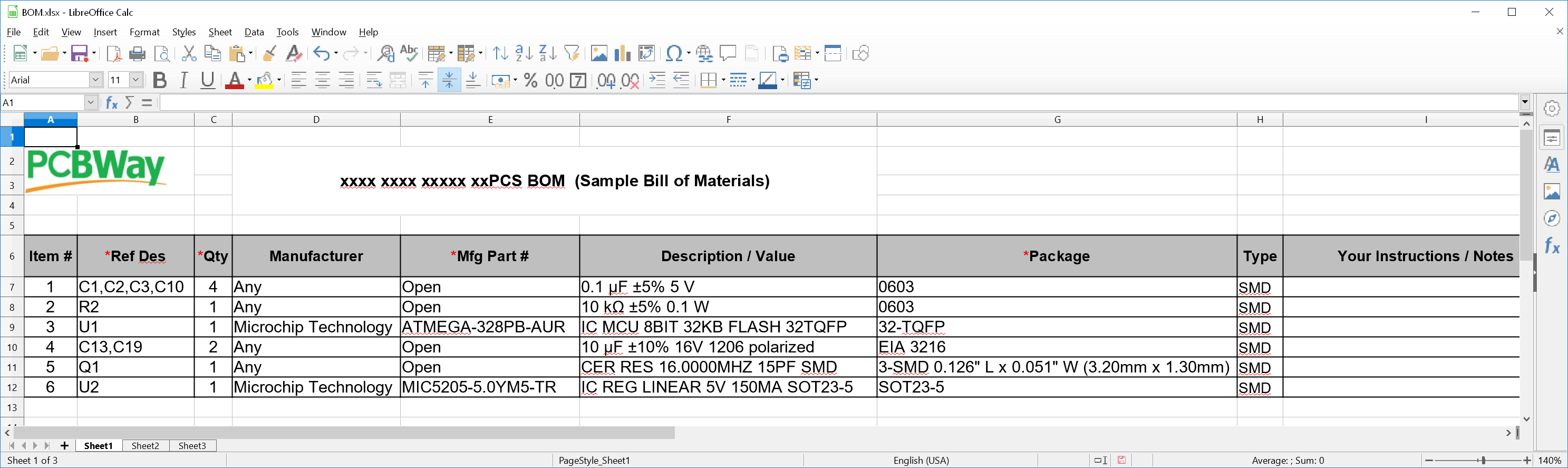

Also, ich möchte ein Gefühl für die Preise bestückter Platinen
bekommen. Dazu habe ich das Arduino-Pro-Mini-Board aus dem
Sparkfun-Github-Repo genommen und diverse Komponenten entfernt. Mit
Eagle habe ich dann Gerber-Dateien erstellt sowie ein BOM. Später möchte
ich ein ähnliches Board mit zusätzlichen Komponenten in KiCad entwerfen.
Ein Screenshot vom BOM ist angehängt, sowie das BOM im XLSX-Format, mit
LibreOffice bearbeitet. Dabei habe ich mich an einem Artikel von PCBWay
orientiert:
https://www.pcbway.com/blog/PCB_Assembly/How_to_Build_a_BOM__Bill_Of_Materials_.html
Nun frage ich:
⋆ Was soll oben stehen, bei „xxxx xxxx xxxxx xxPCS BOM (Sample Bill of
  Materials)“? (wahrscheinlich PCBWay-spezifisch)
⋆ Habe ich die Kondensatoren und Widerstände sinnvoll spezifiziert?

#5752598
> Felix K. schrieb:
> Nun frage ich:
Die bestückte LPL sollte ja einen Namen haben.
In Firmen wird auch eine Artikelnummer vergeben, unter der die bestückte
EK in einer Datenbank geführt wird.
 Außerdem ist es unter Umständen zweckmäßig, auch einen Änderungindex
mit zu führen.
Kann man besser machen
- Für 10uF/10V würde ich jur noch MLCC einsetzen, wenn es nicht einen
guten Grund dagegen gibt.
Für alle MLCC wird auch die Art des Materials spezifiziert (COG/NPO, X7R
oder auch X5R, wenn nötig).
Die meisten Bauteile sollte man auch mit Paremetern in getrennten
Spalten spzifizieren z.B.
   Spezif.  Value Bauf.  Mat  Tol  TK   minT. maxT. Spanng. Leistg.
Bemerkungen
                              [%] [ppm] [°C]   [°C]  [V]
C1 MLCC     10pF  0603   COG   5%  30  -40°C  125°C  50V
C1 MLCC     10uF  1206   X5R  20%  15% -40°C   85°C  25V
R1 SMD-R     1k   0603         1%  100 -55°C  125°C         0,65W
Q1 Quarz... 16MHz 3,2x1,3    50ppm 10  -20°C   85°C
usw.
In der Spezifikationsspalte können auch umfangreichere Festlegungen
stehen.

OP #5754912
Danke für die ausführlichen Hinweise!
Weitere Spalten füge ich mal nicht hinzu, denn die sind in der Vorlage
von PCBWay nicht enthalten. Ich habe mich entschieden, mich an den
Beschreibungen von Digi-Key zu orientieren. So sieht meine Stückliste
(BOM) nun wie im Anhang ersichtlich aus.
Bei den Keramikkondensatoren habe ich die Digi-Key-Beschreibung um die
Toleranz der Kapazität erweitert, kann ja nicht schaden.
Die Spannung bei den Kondensatoren habe ich jeweils so niedrig wie
möglich angegeben. Ich gehe mal davon aus, dass der Bestücker ein Teil
mit einer höheren Spannungsangabe nimmt, wenn das günstiger ist.
Die Stückliste kann ich ja einfach mal abschicken. So wie ich den
Vorgang verstehe wird die Liste bei PCBWay von Hand geprüft, und ich
erhalte dann eine verbindliche Preiszusage. Bestellen möchte ich das
aber sowieso nicht. Wie gesagt, ich möchte zunächst ein Gefühl für
Preise bekommen.

OP #5755037
Karl schrieb:
> Lies dich (und auch einige andere Tippgeber hier) mal in die Thematik
> "dc bias" bei mlcc Kondensatoren ein....
Vielen Dank! Das ist ja böse. Nun habe ich das BOM aktualisiert auf:
CAP CER 0.1UF 10% 50V X7R 0603
Damit bin ich bei 5V sicher im grünen Bereich. 25V hätten es wohl auch
getan, aber die Preisunterschiede sind gering, und Kostenunterschiede im
Cent-Bereich spielen bei dem Projekt sowieso keine Rolle.

#5755141
Naja, ich habe schon viele Stücklisten für externe Dienstleister
erstellt. Gegen eine gut strukturierte Liste hat aber noch keiner
gemeckert.
Aber was soll diese sinnlose Großschreibung.
Der Vorsatz "Kilo" wird mit einem kleinen "k" geschrieben!
Desgleichen "p" für "pico".
https://de.wikipedia.org/wiki/Vors%C3%A4tze_f%C3%BCr_Ma%C3%9Feinheiten
Für das Zeichen für "Mikro" kann man auch ein "u" schreiben, aber nimmer
ein großes "U".
Auch bei Einheiten sollte man den Unsinn lassen -> "Hz"
Außerdem überlasse ich es dem Dienstleister, in welcher Verpackung er
Bauelemente bestellt (Tray, Reel, Minireel oder sonst was).
-> betrifft z.B. den "MIC5205-5.0YM5".
100nF in 0603 mit 5V-Nennspannung? Das ist wenig zweckmäßig.
Suche dir die entsprechenden Typen z.B. bei DigiKey und schreibe gängige
Werte hin (z.B. 50V).
Im Prinzip besagt X7R schon alles.
https://de.wikipedia.org/wiki/Keramikkondensator#Klasse-2-Keramikkondensatoren
Man kann aber die Toleranz noch etwas erweitern (z.B. +/- 20%)
Damit muß man nicht rechnen. Manche Einkäufer haben reinweg keine Ahnung
von Elektronik und wollen exakt das bestellen, was in der Liste steht.
Man kann natürlich die Spezifikation erweitern oder eine extra
Liefervorschrift machen, wo drin steht, dass auch höhere Spannungswerte,
geringere Toleranzen, weiterer Temp.-Bereich usw. zulässig sind.
Ansonsten wurde schon drauf hingewiesen, daß bei MLCC die Kapazität
unter Umständen extrem von der DC-Spannung abhängig ist und ein 5V-Typ
gerade nicht zu wählen ist.

OP #5755337
> Der Vorsatz "Kilo" wird mit einem kleinen "k" geschrieben! […]
Guter Punkt, kann ich ändern.
Danke für den Hinweis!
> 100nF in 0603 mit 5V-Nennspannung? Das ist wenig zweckmäßig.  Suche
Habe ich gemacht, schon alleine wegen dem DC-Bias, auf das Karl
hingewiesen hat. Siehe meinen vorangehenden Beitrag.
> Solche Leute, die sinnlos Arbeit generieren aber nichts bestellen,
> sind sicher gern gesehene Kunden.
Moment, erstens bietet PCBWay den Service so an, und zweitens gedenke
ich schon, etwas zu bestellen. Es handelt sich um ein Elektronik-Kit,
das ich entwickle. Die Kosten für die Bestückung beeinflussen das
Design.
Jetzt warte ich mal ab, was für eine Rückmeldung von PCBWay kommt. Die
Daten habe ich gestern hochgeladen.
