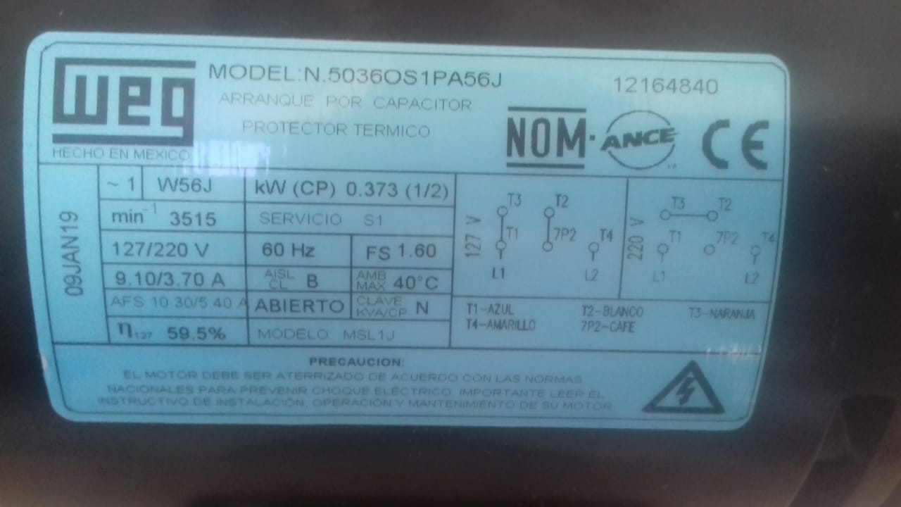

Daniel L. schrieb: > 1~ 0.5 HP 127/230V Motor mit 3450 RPM. Klingt ja ehr nach Drehstrommotor in Steinmetzschaltung.
hinz schrieb: > Daniel L. schrieb: >> 1~ 0.5 HP 127/230V Motor mit 3450 RPM. > > Klingt ja ehr nach Drehstrommotor in Steinmetzschaltung. Typenschild sagt: ~1 W56J | kw (CP) 0.373 (1/2) | CP = Horse Power RPM 3515 | Servicio S1 | 127/220V | 60 Hz | FS 1.60 | 9.10/3.70 A | AISL CL B | 40°C | Wirkungsgrad: 59.5% Arranque Por Capacitor ( = Kondensatormotor) Plus 2 Anschlussbilder für jeweils 127V und 220V
#5752282
Daniel L. schrieb: > Plus 2 Anschlussbilder für jeweils 127V und 220V Zeig mal.
Sollte anbei hochgeladen sein.
#5752289

Daniel L. schrieb: > Sollte anbei hochgeladen sein. Ungewöhlicher Motor, aber definitiv kein Drehstrommotor. Klemm ihn auf 220V und häng ihn an zwei Aussenleiter deines Drehstromnetzes.
#5752298
Daniel L. schrieb: > Was würde passieren wenn 127V zwischen L1 und N wäre und > ich den Motor trotzdem mit der 220V Schaltungsvariante anschließe? Wenn du ihm die Nennleistung abverlangst wird er durchbrennen.

hinz schrieb: > Daniel L. schrieb: >> Sollte anbei hochgeladen sein. > > Ungewöhlicher Motor, aber definitiv kein Drehstrommotor. Klemm ihn auf > 220V und häng ihn an zwei Aussenleiter deines Drehstromnetzes. Um sicher zu gehen, auf L1 und L3 bzw U und W die aus dem FU rauskommen? Nix mit L und N?
#5752334
Daniel L. schrieb: > Um sicher zu gehen, auf L1 und L3 bzw U und W die aus dem FU rauskommen? Wenn dein FU das mitmacht. > Nix mit L und N? Dann auf 127V klemmen und ans 110V Wechselstromnetz hängen.
