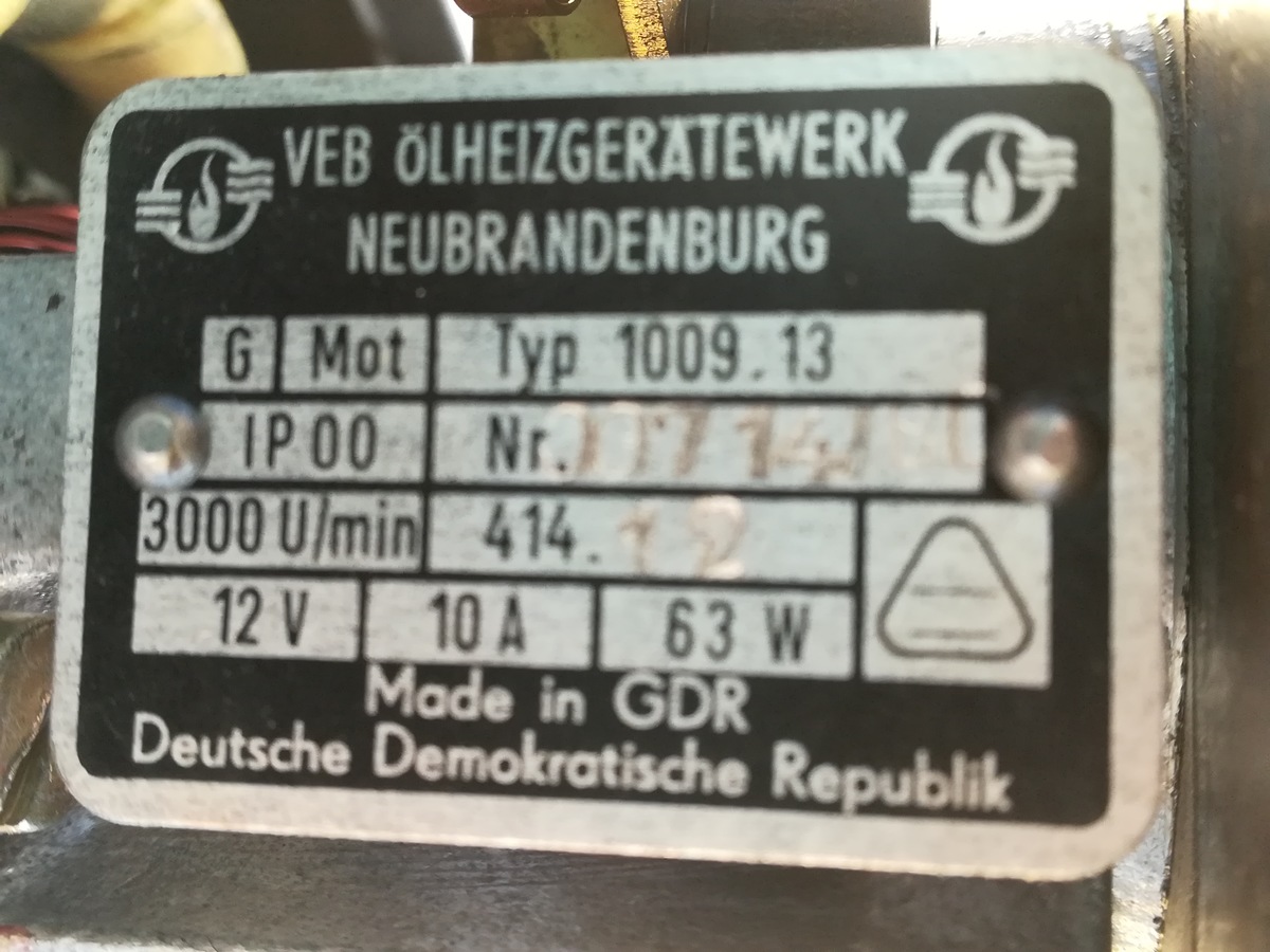

Wenn der Motor seine Geschwindigkeit erreicht sind, darf da nix
schwanken. Steht denn eine Leistungsangabe auf dem Motor?
Ist dein Ladegerät über jeden Zweifel erhaben?
Im ersten Beitrag schriebst du, das der Strom der Heizung auf etwa 3A
zurückging, was mit der jetzt gemessenen ja nicht übereinstimmen kann.
Leistungangabe - schau ich morgen mal
die angegeben 3 A waren bei Heizleistung ( also Motor komplett mit
Verbrennung vom Diesel)
die 8 bis 9 Ampere - nur der Motor
