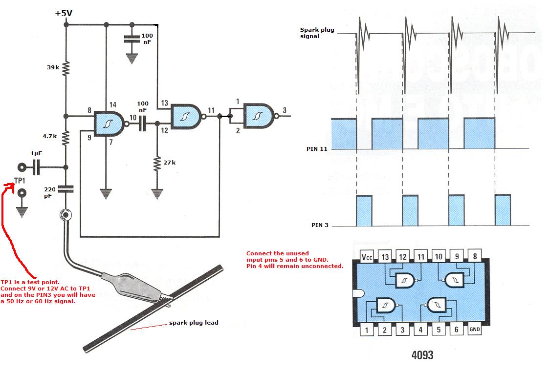

ich möchte ein Zündimpuls (vom Zündkabel einer konventionellen Zündung)
von einem Ottomotor mittels Arduino UNO auswerten um daraus die Drehzahl
zu berechnen.
Dazu habe ich ein Schaubild (Anhang) hier im Forum gefunden.
Kann man diesen Schaltplan bendenklos nachbauen oder muss ich noch etwas
abändern?
Vielleicht habt ihr noch andere Ideen, um es vom Zündkabel ausgehend
auswertbar zu machen.
LG
Steff
> abändern?
Wir wissen nicht was du fuer Beduerfnisse und Bedenken hast. Aber fuer
den Anfang sieht es schon mal brauchbar aus. Eventuell bedenken solltest
du das moderne Elektronik ueberlicherweise mit 3V3 laeuft und die
Schaltung halt sehr 80er ist.
Was gefaellt dir an der Idee denn nicht? Zuviele Bauteile und kein
I2C-Bus?
Olaf
Bin auf dem Gebiet noch ein Laie.
Bedenken nur ob das die Bauteile aushalten wenn ich das so nachbaue.
Wie sieht denn das mit so einem 3V3 Regler aus?
Und muss ich bei den Konsensatoren etwas beachten? (Spannung usw.)
Einen Bus brauche ich auch nicht, es soll ganz einfach gehalten werden.
LG
Steff
Dann gewoehn dir schonmal an Datenlbaetter zu lesen. :-)
Der genannte CD4093 sollte auch noch mit 3V funktionieren. Also kein
Problem.
Der Kondensator ist IMHO als Spannungsteiler zum Kapazitaet der
Krokoklemme gedacht. Ich glaube nicht das man direkt an 20kV klemmt.
Dann sollte das egal sein.
DAs war ja auch Ironie. .-)
Olaf

Kann man schon so machen. Natürlich wird die Elektrode nicht an die 20kV
direkt geklemmt, sondern nur ums 'Vierer'(*) Kabel gelegt und fixiert,
ohne die Isolation zu beschädigen. Ist die Schaltung zu empfindlich,
kann man den 39k Widerstand verringern, ist sie zu unempfindlich,
vergrössert man den Widerstand.
* Bei einem konventionellen Verteiler ist das 'Vierer' Kabel das,
welches von der Zündspule zum Verteiler geht, meistens an den Anschluss
in der Mitte.
Alles klar, der Kondensator bei TP1 wird ja sicherlich nicht benötigt,
scheint ja nur für den "Test Point" zu dienen, ist das so richtig?
Wie kann man feststellen welcher Widerstand (39k) am besten ist?
Indem du dir mit einem Oszi das Signal anschaust. Allerdings wuerde ich
mir da nicht zuviel Gedanken machen. Schliesslich hat es ja wohl
schonmal bei jemanden funktioniert. Ausserdem wuerde ich eher erwarten
das die Spannung zu hoch als zu niedrig ist und dann von den
Schutzdioden im IC verbraten wird.
Das worauf du eher dein Augenmerk richten solltest ist die Klemme am
HV-Kabel. Diese Klemme ist ein Teil eines Kondensator. Die Flaeche mit
der diese Klemme um das Kabel greift bestimmt also erheblich die
Ausgangspannung. Gefuehlt kommt mir da eine Krokoklemme etwas klein vor.
Ich hab fuer diese Anwendung eine Waescheklammer genutzt wo ich vorne
ein 20mm breites aufgesaegtes Kupferrohr reingeklebt habe. Das kann aber
auch daran liegen das ich andere Ansprueche habe da ich das verwende um
mir die Kurvenform der Spannung auf dem Oszi anzusehen.
Olaf
Der Test Point ist sehr nützlich wenn man dann später die Software
schreibt. Denn das wird man ja kaum im Freien am Auto machen. Mit der
beschriebenen Quelle aus einem 9V Trafo hat man dann auch gleich eine
stabile (Netz-)Frequenz um die Software abzugleichen.

Wie siehts denn zwecks der EMV aus? muss ich diesbezüglich noch was
machen? Z.B. das Kabel an der Krokoklemme?!
(Firma: matzetronics)
Hehehe, dein grösstes Problem wird sein, den Arduino so zu speisen, das
er nicht von der Elektrik des Mopeds abgeschossen wird.
Um die Abschirmung des Zündimpulses musst du dir in diesem Fall sicher
keine Gedanken machen - das sproddelt sowieso an allen Ecken und Enden
aus der Zündanlage.
Die 20kV auf dem Zuendkabel sind allerboeseste EMV. Allerdings was
glaubst du wohl wofuer deine Schaltung oben ist? Die sorgt schon dafuer
das da nur wenig in deiner restlichen Elektronik ankommt.
Wie dir schon jemand anderes sagte, mach dir mehr Gedanken ueber
Stoerungen die du auf deinem Bordnetz hast und die auch gerne den Weg in
deine Schaltung finden.
Olaf
