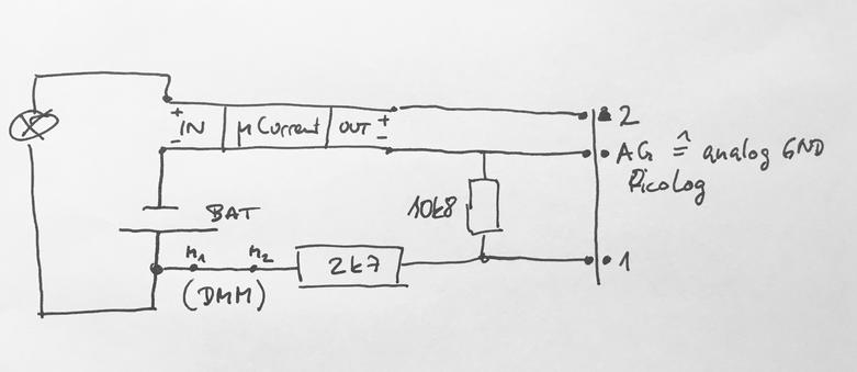

ich möchte von einem Gerät den Standby-Strom und die Spannung über die
Laufzeit aufnehmen (Batterie-Anwendung). Die Spannung liegt dabei ca.
bei 10V und der Strom <200µA.
Dazu habe ich ein PicoLog[1] und einen µCurrent Gold[2,3].
Wie messe ich jetzt nur geschickt ohne die Batterie zusätzlich zu
belasten?
Meinen jetzigen Aufbau habe ich wie im Bild angeschlossen.
Zwischen M1 und M2 habe ich ein DMM (Brymen BM869s) angeschlossen um den
Strom zu messen, den meine Spannungsmessung benötigt. Hier lese ich ca.
780µA. Die Strommessung über den µCurrent ergibt ca. 120µA. Die
Belastung durch die Spannungsmessung hat also einen erheblichen Einfluss
auf die Laufzeit.
Ziel ist es, ohne die Batterie stark zu belasten, den Strom und die
Spannung zu messen. Wobei maximal 5% Abweichung erträglich wären (je
nach Aufwand).
[1]
https://www.picotech.com/data-logger/adc-20-adc-24/precision-data-acquisition
[2] https://www.eevblog.com/projects/ucurrent/
[3] http://www.eevblog.com/files/uCurrentRev5schematic.pdf

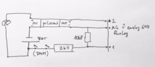

PS: Sorry für das kleine Bild. Update dazu kommt gleich.
PPS: So nun auch mit größerem Bild.
> auf die Laufzeit.
Der Strom fließt durch die beiden Widerstände 2k7 und 10k8. Passt gut zu
den 10V der Batterie.
Wozu brauchst du die denn? Dein PicoLog hat offenbar einen
Eingangswiderstand von 1MΩ und kann 2.5V messen. Mit dem Spannungsteiler
bietest du ihm bei 10V jedoch schon mal 8V an. Ist eh zu viel. Wenn du
auf 2V teilen willst, dann müssten die Widerstände vertauscht sein.
Du kannst auch einen Spannungsteiler mit dem spezifizierten
Innenwiderstand des PicoLog-Eingangs machen: Einfach 4.0MegΩ statt den
2k7 nehmen und den 10k8 natürlich weglassen. Schon beträgt der
Eingangsstrom nur noch 2µA. Das macht jedes Multimeter so.
Wenn das noch immer zu viel ist: dann muss ein OPA als Spannungsfolger
geschaltet, her. An dessen Ausgang kannst du dann auch mit kleinen
Widerstandswerten den Teiler aufbauen. Mit dem richtigen OPA bist du
dann im nA-Bereich als Laststrom.

HildeK schrieb:
> Wenn du
Facepalm Ja klar. Ist auch aktuell so verbaut.
Auf die Idee bin ich zwischendurch auch gekommen. Ist das kein Problem
da so hochohmig ranzugehen? Mit 2µA könnte ich in der tat leben. Ist vor
allem mit meinen jetzigen Hausmitteln machbar. Das mit dem OPA muss ich
mir mal später genauer ansehen.

Nico W. schrieb:
> Ist das kein Problem da so hochohmig ranzugehen?
Das ist von Weitem nicht zu sagen, ich mag das eigentlich auch nicht so
gerne.
Man könnte aber am Messgeräteeingang auch einen Kondensator verwenden,
der Einstreuungen reduziert und natürlich den Vorwiderstand ganz nahe am
Messgerät anbringen.
Die Variante funktioniert nur brauchbar, wenn die spezifizierten 1MΩ am
PicoLog auch stabil und ausreichend genau sind.
Jetzt noch kurz meine Erkenntnisse. Die 1MOhm sind relativ stabil. Diese
ändern sich allerdings um ein paar 10k bis 100k je nachdem wie viele
Eingänge aktiv sind.
Ist aber relativ unkritisch in meinem Falle. Ich habe das einmal mit
einem Multi abgeglichen. Ist bei mir jetzt auch keine Raketenforschung
wo es auf 0,01% drauf ankommt. Hab jetzt bei mir 3,9MOhm und 220nF
angeschlossen. Bei zwei Kanälen aktiv habe ich einen Faktor for ~5,3.
Nach zwei Tagen messen liegt die Spannung jetzt bei 8,9V am Picolog
(Faktor 5.3) und 9V am DMM.
Besten Dank.
