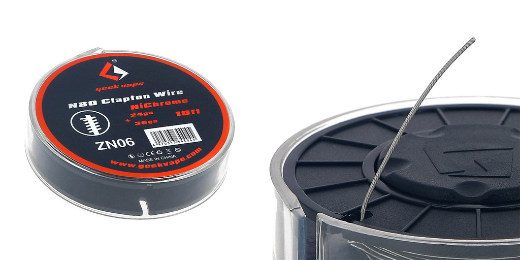

Die Dampfer nehmen zur Oberflächenvergrößerung Clapton-Draht (der Kern
ist mit dünnerem Draht umwickelt).  Der Kerndraht bestimmt die
elektrischen Eigenschaften (Widerstand), der Mantel hat kaum Einfluß, da
er deutlich dünner und länger ist (viel höherer Widerstand) und durch
die oxidierte Oberfläche keine Kurzschlüsse entstehen.
Es wird auch gerne kombiniert: mehrere parallele dünne Drähte können den
gleichen Widerstand ergeben wie nen einzelner Dicker, haben aber ne
größere Oberfläche.  Das kann man auch kombinieren (Fused Claptons,
Aliens, ...).

Das mit den Clapton-Draht fand ich sehr interessant; ist ja im Prinzip
die gleiche Vorgehensweise wie bei mir, dort ist es dreidimensional, ich
möchte es aus Platzgründen zweidimensional machen.

von foobar (Gast)
Ehm... du hast keinen Platz für nen zusätzlichen 0.10 - 0.15mm
Manteldraht?!?  Oben mal ein Bild, wie so nen einfacher Clapton-Draht
aussieht: 0.5mm Kern, 0.13mm Mantel, Ni80 ca 5Ω/m, Kanthal A1 ca 7Ω/m.
Die gibt's aber in allen möglichen Varianten von Material, Kern- und
Mantelgrößen.

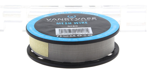

Ach so: in letzter Zeit sind auch Siebe (engl Mesh) aus Widerstandsdraht
in Mode gekommen. Im Bild nen grobes aus Ni80 mit 1.8Ω/ft.

@foobar: Es wäre genial, wenn man es mit einem Heizdrahtgeflecht machen
könnte. Dann wäre die Hitze auf die ganze Fläche ziemlich gleichmäßig
verteilt, nicht nur so zu 50% wie bei meiner Idee. Und zudem wäre es
noch flach. Bei den meisten Angeboten, die im Internet gefunden habe,
hatte ich den Eindruck, dass diese nicht aus Widerstandsdraht bestehen,
sondern ein „normales“, ggf. oberflächenbehandeltes Edelstahlgewebe ist.
Hast Du nähere Informationen oder einen entsprechenden Link zu mesh aus
Heizdraht? Ein richtiges Datenblatt habe ich dazu nicht finden können,
nur die Basisangaben.

von foobar (Gast)
> [Mesh Wire] Bei den meisten Angeboten, die im Internet gefunden habe,
Ja, Edelstahl, üblicherweise SS316L[1], war das vorherrschende Material
und wurde üblicherweise in Matten verkauft.  Eingesetzt wurde
Edelstahlsieb meist als Dochtmaterial (also nur passiv beheizt).
Edelstahldraht wird aber schon länger als Heizdraht benutzt - ist robust
und kann zum Temperaturdampfen[2] benutzt werden.
Vor ca einem Jahr kamen dann Verdampfer mit Klemmbacken für Mesh als
aktives Heizelement (durch die große Oberfläche kann man es mit sehr
hohen Leistungen betreiben - mit entsprechender Dampfentwicklung) auf
den Markt.  Der Bedarf an Mesh stieg und die Hersteller folgten mit
entsprechenden Angeboten (Ni80, Kanthal A1, Bänder statt Matten).
Ein großer Anbieter von Dampfzubehör ist Fasttech[3]. Du kannst aber
auch einfach mal in einen Dampfshop gehen und fragen, ob sie Mesh da
haben - wird zwar teurer sein als aus China, brauchst aber nicht 3
Wochen zu warten ;-)
Viel mehr wirst du bei den Dampfzubehörläden auch nicht bekommen.
Widerstandsberechnung geht wie bei anderen flächigen Leitern
(Ohm/Quadrat). 500W auf 1cm² wirst du damit aber nur mit extremster
Kühlung schaffen - dafür sind die zu dünn.  Die Dampfer erreichen (grob
geschätzt) 50W/cm², ist aber flüssiggekühlt: das Mesh liegt auf mit
Liquid getränkter Watte.

Aber die Idee mit dem Mesh bzw. es gleich von Anfang an flächig zu
machen finde ich am Besten. Mit Kanthal oder V2A/V4A-Edelstahl wird das
aber wohl nichts, das leitet einfach zu gut. Also habe ich mal geschaut,
was es noch für mittelmäßig gut leitende Materialien gibt und habe
Graphit gefunden. Da ist eine Folie bestellt. Falls diese zu gut (bis
ca. Faktor 10) leitet, bestelle ich eine dünnere und/oder schneide
Streifen draus, falls zu schlecht (bis ca. Faktor 5), bestelle ich eine
dickere und/oder nehme sie doppelt/dreifach oder benutze die
Graphitfolie als Headspreater.
