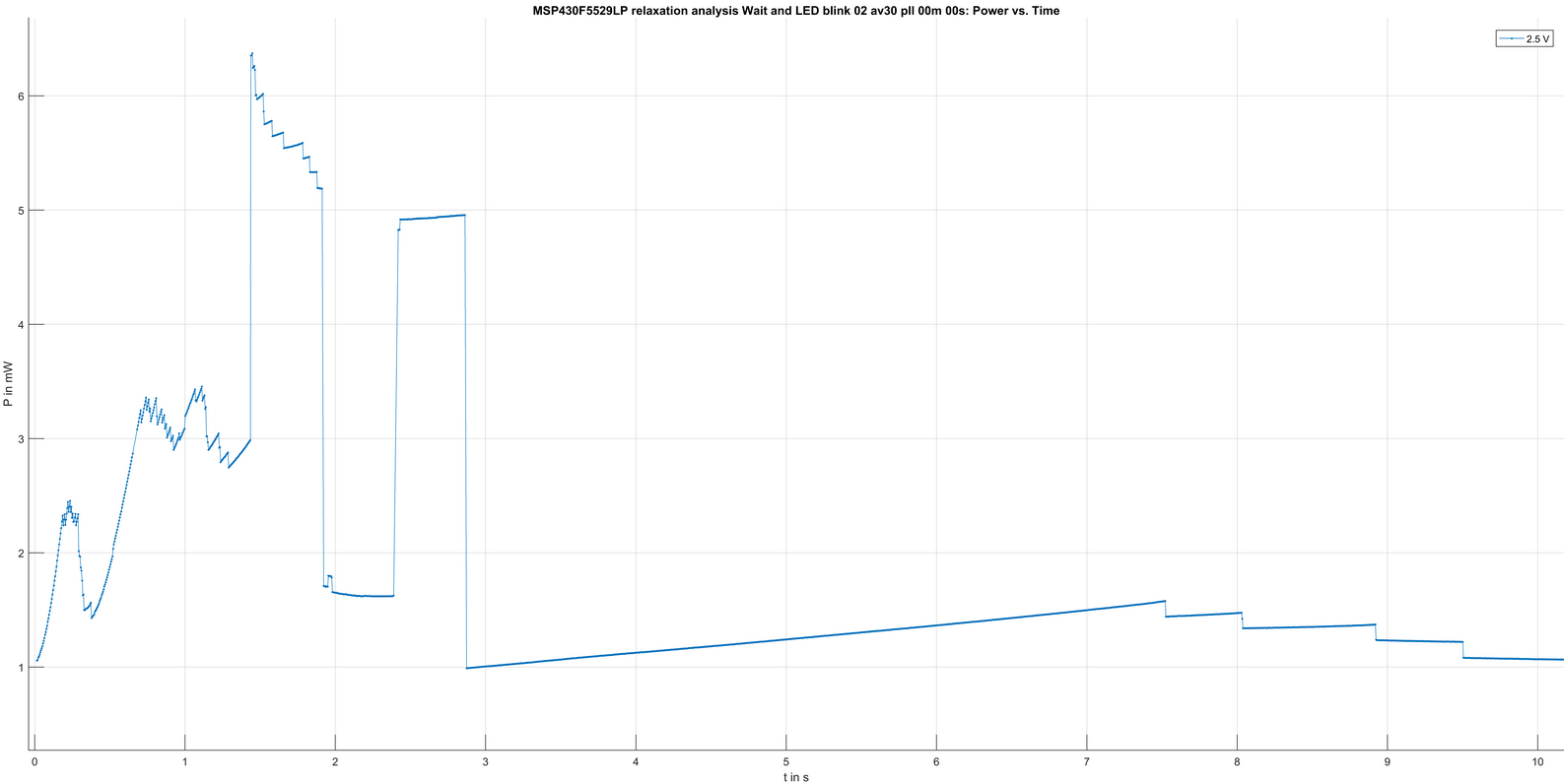

#5754415
Schlumpf schrieb:
> Ein CMOS Eingang den man floaten lässt (also kein PullWiderstand),
> pendelt sich üblicherweise bei Ub/2 ein. Und da fließt dann ein
> verhältnismäßig hoher Strom im Chip.
> Ein "offener" Eingang ist weiterhin Käse, weil er sowohl in die eine als
> auch die andere Richtung "driften" kann.
Beispiel des Herumfloatens von hier:
https://e2e.ti.com/support/microcontrollers/msp430/f/166/t/534363
(Die beiden großen Sprünge um 2s sind von einer LED.)
