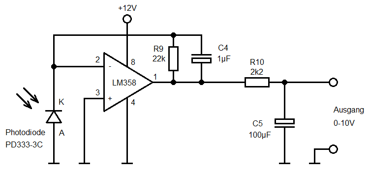

Nicolas L. schrieb: > Am bequemsten wäre es für mich, wenn es ICs gäbe, die diese > Anforderungen - ich glaube, sie sind bescheiden - schon als standalone > erfüllen. Es soll nix overengineered werden. Als Bausatz bietet die Ladesystemtechnik so etwas an. https://www.ladesystemtechnik.de/ev-plug-technologies/dc-verstaerker-mit-standby-funktion-187?c=20 Aber du kannst dir auch aus dem Downloadbereich einfach nur die Anleitung kostenlos runterladen und nur die Bauteile für den Transimpedanzverstärker (TIA) gezielt aus deiner Krabbelkiste entnehmen, dann wird es noch kostengünstiger.
Michael M. schrieb: > Als Bausatz bietet die Ladesystemtechnik so etwas an. > > https://www.ladesystemtechnik.de/ev-plug-technologies/dc-verstaerker-mit-standby-funktion-187?c=20 Ich vermute mal, beim LM358 ist der Offsetstrom zu hoch. Da sollte man schon einen moderneren OPV nehmen.
Und Bias... Ich nehme den ollen LM358 immer noch gerne und für viele Sachen ist der durchaus ausreichend (und gar nicht so schlecht wie ihn viele immer reden), hier ist der nicht geeignet.
H.Joachim S. schrieb: > Ich nehme den ollen LM358 immer noch gerne und für viele Sachen ist der > durchaus ausreichend. Das stimmt, zumal er so einigermaßen bis 0V runterkommt. Man sollte nicht immer Bauelemente nehmen, die so gut wie möglich sind, sondern nur welche, die so gut wie nötig sind. > hier ist der nicht geeignet. Ja, zur Messung von 1nA Fotostrom sicher nicht.

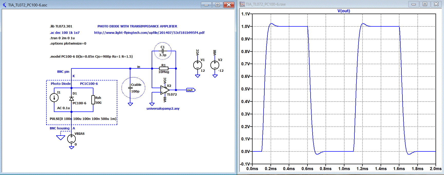

Hallo zusammen, nach einem verlängerten Wochenende sind nun meine Teile für das Gehäuse bald da, und ich habe auch die techn Daten der Photodiode ermitteln können. Es ist dieses 'Monster': http://www.light-flyingtech.com/upfile/201407/53cf181b995f4.pdf mit 900 pF Sperrschichtkapazität. Ich habe mir den OP-Amp 'TL082' von Texas Instruments besorgt. Metallschichtwiderstände hatte ich auch noch, 10 MOhm sollten gerade so für eine hohe Verstärkung in meinem Anwendungsfall reichen. Insgesamt muss ich sagen, dass es doch einfacher als gedacht war. Mit einem breadboard hatte ich ruckzuck einen funktionierenden Schaltkreis - hab's lang nicht mehr gemacht! Jetzt also noch die Frage nach dem passenden Kondensator. Die Störungstheorie und den Bode-Plot habe ich noch nicht so ganz verstanden. Ich werde vermutlich nicht nur einen multiswitch für den gain, sondern auch eine Option für verschiedene Kompensationskapazitäten umsetzen. lg

Hallo, > Nicolas L. schrieb: > Es ist dieses 'Monster': > http://www.light-flyingtech.com/upfile/201407/53cf181b995f4.pdf solche 100mm²-FD habe ich auch schon benutzt. > mit 900 pF Sperrschichtkapazität. Wenn die Dynamik in deiner Anwendung nicht ganz ausreicht, müßtest du die FD in Sperrichtung etwas vorspannen. Mit etwas weniger Verstärkung (1...2MOhm) und einer leichten Nachverstärkung kannst du die Dynamik auch verbessern. > Ich habe mir den OP-Amp 'TL082' von Texas Instruments besorgt. Der ist dafür bezüglich der notwendigerweise geringen Biasströme ausreichend, aber er sollte mit mind. ca. 10...12V versorgt werden. Da gibt es bessere. > 10 MOhm sollten gerade so für eine hohe Verstärkung in meinem > Anwendungsfall reichen. Ja, passt ungefähr. > Jetzt also noch die Frage nach dem passenden Kondensator. Schwingt die Schaltung denn? Vermutlich wird der TIA so schon stabil sein. Nach meiner Erfahrung braucht es max. noch wenige pF über den Rückkoppel-R für stabilen Betrieb (einfach ausprobieren!). Bandbreite nur so hoch wie nötig einstellen. > Ich werde vermutlich nicht nur einen multiswitch für den > gain, sondern auch eine Option für verschiedene Kompensationskapazitäten > umsetzen. Wofür dient das? Wird das Signal am Ende von einem uC eingelesen? Dann wäre es evtl eine einfachere Lösung, die Nachverstärkung über 2 Kanäle zu führen (z.B. 10-fach, 1-fach)und getrennt einzulesen. Gruß Öletronika

Jetzt mal für alle die Schaltung zum experimentieren mit LTspiceXVII. Einfach den zip-file entpacken und loslegen. Für die die LTspiceXVII nicht kennen, hier der Link zum Download. https://www.analog.com/en/design-center/design-tools-and-calculators/ltspice-simulator.html Nachtrag: Ich hatte im Diodenmodell den Wert M für die Spannungsabhängigkeit der Diode nicht angepasst. Deshalb habe ich die korrigierte Schaltung "TIA_TL072_PC100-6m.asc" noch angehängt. Bitte diese verwenden. .model PC100-6 D(Is=0.05n Cjo=900p Rs=1 N=1.5 M=0.75)
